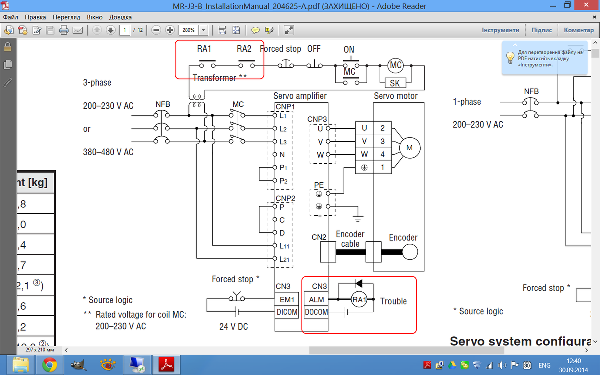

Тут читал мануалы и наткнулся на требование отключать питание не от драйверов, а от блока питания. Т.е. разрыв цепи питания при E-STOP-е производить в цепи питания блока питания драйверов.
И вот думаю: с одной стороны, отключая блок питания, получим плавный останов, что не есть остановом по E-STOP; с другой - шанс спалить драйвер...
И какой вариант выбрать?
Re: Правильная схема электроавтоматики.
Добавлено: 07 окт 2014, 08:04
ukr-sasha
Ворон226 писал(а):отключая блок питания, получим плавный останов,
В яскавах можно настроить пропадание питания, как быстрый останов.
Сам не пробовал, но читал. Там даже на сигнал Алярм нужно подключать реле, которое отключает пускатель по питанию.
Добавлено: 07 окт 2014, 08:12
Ворон226
Но это не во всех драйверах...
Добавлено: 07 окт 2014, 08:19
ukr-sasha
Можно с отключением питания рубить сигнал энейбл, тогда будет останавливаться гарантированно.

А зачем по E-STOP рубить питание, если есть Enable?..
Все помнят, что электроника сдыхает в основном от переходных процессов при вкл/выкл?..
Добавлено: 07 окт 2014, 11:19
ukr-sasha
UAVpilot писал(а):Все помнят, что электроника сдыхает в основном от переходных процессов при вкл/выкл?..
Разве нажатие E-STOP это штатная ситуация? И этой кнопкой нужно пользоваться постоянно?
ИМХО только если есть угроза здоровью или порчи оборудования. И в таком случае все средства хороши.
Добавлено: 07 окт 2014, 11:26
ukr-sasha писал(а):Там даже на сигнал Алярм нужно подключать реле, которое отключает пускатель по питанию.
Отрубается питание силовой части, а сама серва запитана. Так у многих АС серв сделано ;)
