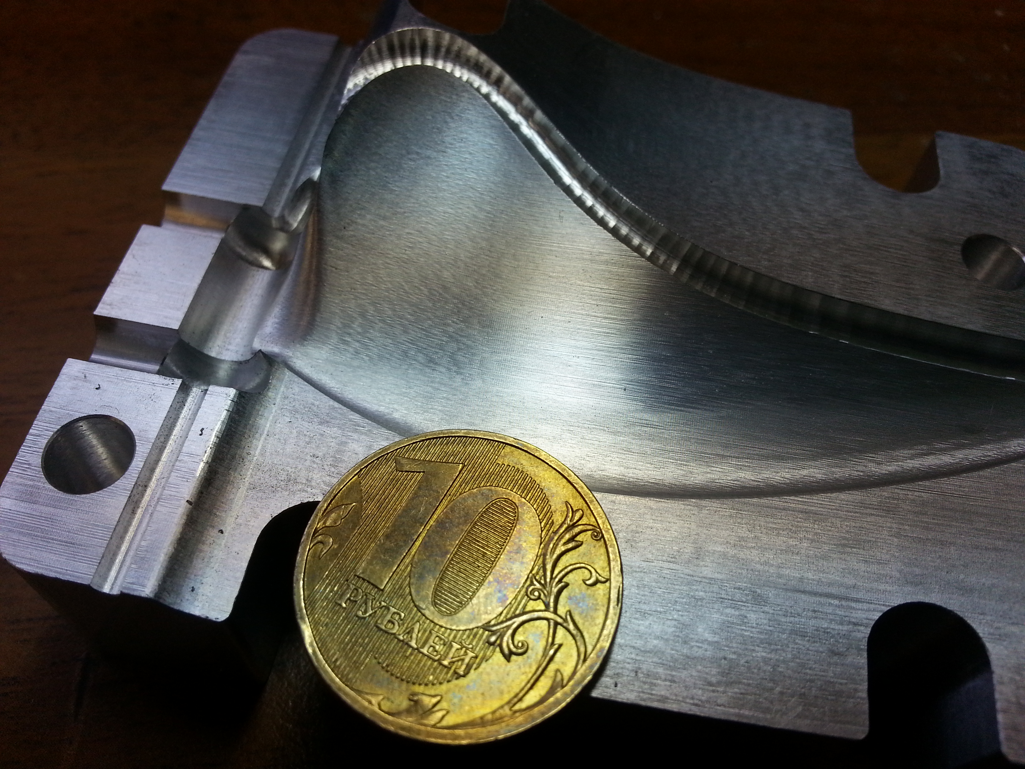

Формочка лопасти воздушного винта. Фреза шарик 1.5мм шаг 5 соток поверхность после фрезы.
Re: мои небольшие изделия
Фото.

frezeryga писал(а):Формочка лопасти воздушного винта.
А я сижу и репу чешу, вроде лопасть винта, складного, под формовку угля/стекла, а форма какая-то странная...не встречал таких. Под таймерки?

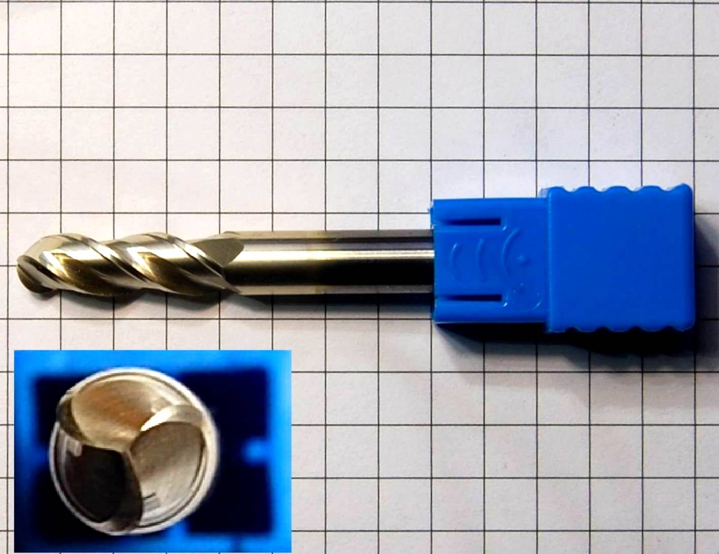

Я смотрю ты тоже все матрицы пилишь, не замечал что поверхность после трех-заходного шарика гораздо лучше двух-заходного? Не везде, а на поверхностях у которых угол стремится к горизонтальной плоскости? В силу того что у двух-зубых самый центр фрезы по сути не пилит, а у трех-зубых третий зуб выпирает в центр.
Сначала скажите где взять трехзубые шарики малых диаметров Я таких невидел ниразу. Да винт на таймерку.

frezeryga писал(а):Сначала скажите где взять трехзубые шарики малых диаметров Я таких невидел ниразу.
У меня самая маленькая 3х зубая 2 мм диаметром, но видел и меньше.
Al 3D.jpg (6478 просмотров) <a class='original' href='./download/file.php?id=48142&sid=2cb80ce727832a3e08ff13f4ee7c18bf&mode=view' target=_blank>Загрузить оригинал (115.29 КБ)</a>
Брал здесь http://www.topincity.ru//drill.html - магазин не из дешёвых, можно просто посмотреть какие там есть фрезы и поискать такие на Ebay. Если с Ebay возить по одной фрезе - цена получается как в этом магазине, а если брать несколько, тогда Ebay значительно дешевле.

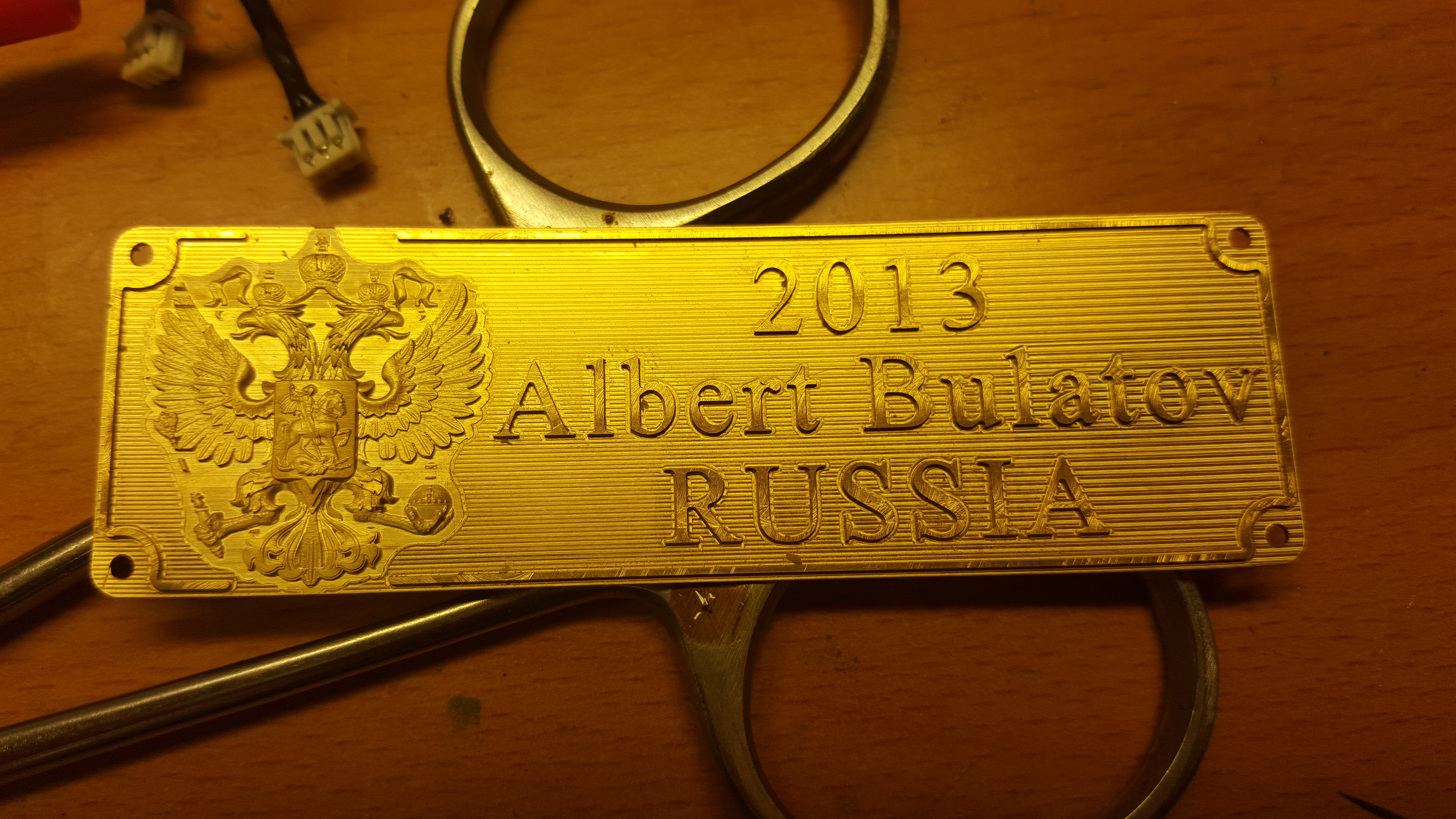

Табличка на кубок мира по моделям F1B
20150608_222331.jpg (5981 просмотр) <a class='original' href='./download/file.php?id=51964&sid=2cb80ce727832a3e08ff13f4ee7c18bf&mode=view' target=_blank>Загрузить оригинал (6.35 МБ)</a>

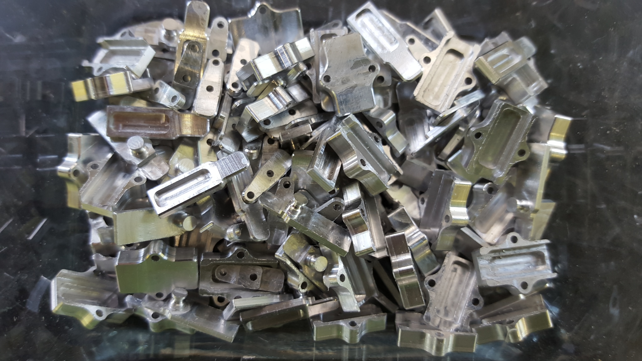

Микрозамочки.
20150701_145355.jpg (5746 просмотров) <a class='original' href='./download/file.php?id=53305&sid=2cb80ce727832a3e08ff13f4ee7c18bf&mode=view' target=_blank>Загрузить оригинал (806 КБ)</a>

К старому разговору о трех-зубых шариках, вот тут от 2мм(хвостовик 3ка) есть https://www.maritool.com/Cutting-Tools- ... index.html
Запробуем :)
