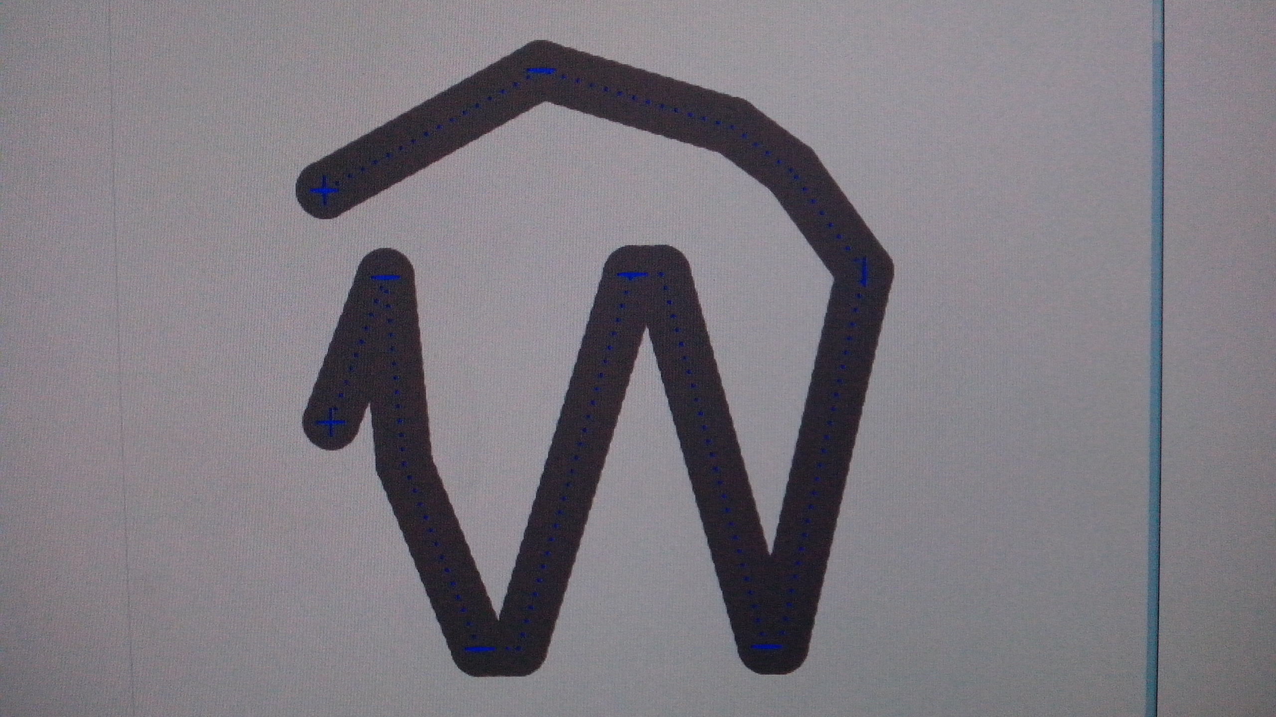

Предлагаю делить траекторию на участки, где скорость одной из осей падает до нуля. и Потом уже жти участки оптимизировать.
Набросал тут для примера программку, должно быть понятно: вертикальные линии - развернулся вектор Х, норизонтальные -У.

Тогда можно рассматривать траекторию, как набор таких вот кусочков, которые надо максимально быстро пройти и правильно состыковать с последующим.
Как вариант - можно каждый участком обсчитывать с двух концов: в начале мы рассчитываем ускорение, а с конца - торможение.

Nick писал(а): Сразу разбивать на отдельные участки не очень хорошо, надо еще сделать возможность скругления...
Можно взять два соседних участка и скругляй как хочешь. Тут плюс в том, что программе не надо пытаться обхватить всю траекторию. Вот есть два куска: 1 и 2, состыковали, перешли на 2-3, потом 3-4 и т.д.
Плюс еще в том, что ты точно знаешь, что на этом участке полная остановка будет только в начале и в конце.

Короче, моя идея - продвинутый LookAHead. Мы не задаем какое-то абстрактное число сегментов, на которых неизвестно что будет. Мы задаем конкретное "колено", где будет серьезный разворот. Как только мы прошли этот разворот, можно подключить следующий сегмент, до следующего разворота.
Получается LookAHead переменной длины.
