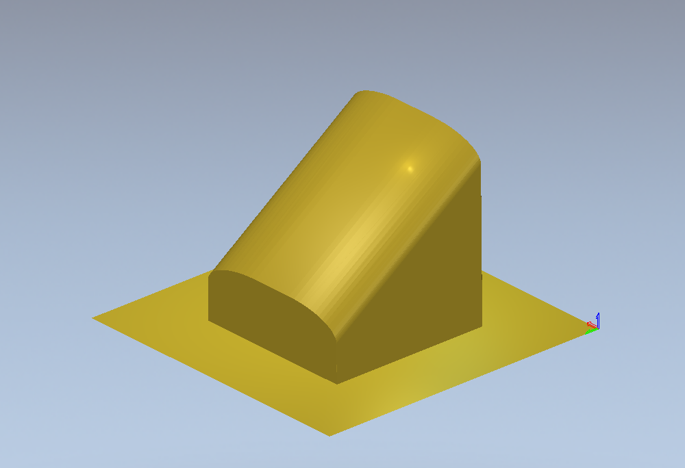

Всем привет!
Имеется вот такая деталь на изготовление:
Безымянный.png (5712 просмотров) <a class='original' href='./download/file.php?id=71981&mode=view' target=_blank>Загрузить оригинал (639.22 КБ)</a>
Как мне кажется для такой детали хорошая стратегия это 3д оффсет. При попытке создать траекторию, она даже создается, но:
1. Идет снизу вверх, то есть предполагается что фреза должна сожрать все 18мм толщины за проход? в местах где нужно выбрать все
2. Зачем то идет по совершенно плоской верхней плоскости. Задать 18мм не могу высоту, минимум 18.2мм. Зачем оно это делает?
Мне нужно фрезернуть только углы на боках в общем и целом.
Хотел сделать 2д рез 12мм фрезой по внешнему контуру, потом шариком уже сделать углы. Но задать фигурную заготовку тоже не могу, но это ладно еще
Основной вопрос все же почему оно идет снизу вверх а не наоборот
Re: Вопросы по Artcam
Потому что это стратегия чистовой обработки.
Предварительно должна быть сделана черновая.
Сообщение BCluster »
Понимаю.
Это отвечает на вопрос почему оно режет снизу, а почему оно вырабатывает плоскость когда мне это не нужно? Этого нельзя избежать никак?

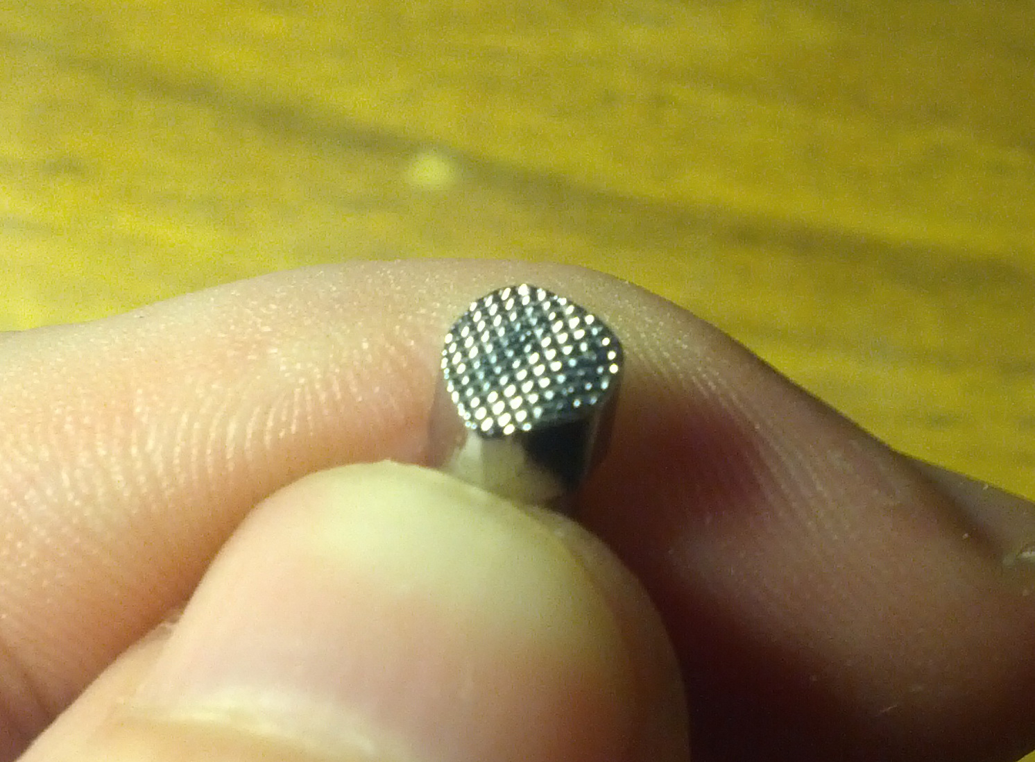

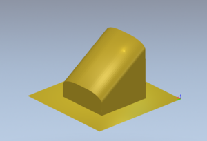

Сообщение Kastil03 »
Всем привет, пытаюсь некоторое время разобраться, но пока не получается, может сможете помочь. Есть модель в STL, вставляю её в арткам, в принципе могу сделать по ней фрезеровку, всё нормально, но мне нужно чтобы на её верхней части, той что скошена, была насечка, как у накатки. То есть сделать канавки после того как сама деталь профрезеруется. Инструментами 2д обработки не получается, так как они не учитывают рельеф. Из инструментов 3д обработки как я понял подходит обработка рельефа, но не очень нравится такой вариант, модель мелкая и не нравится что показывает в качестве результата визуализация траекторий. Хотел узнать, есть ли какой нибудь инструмент, которым можно начертить просто вектор и чтобы по нему, огибая рельеф на заданную глубину прошла фреза, как гравировка, а не обработка рельефа. Сложно сформулировать, надеюсь понятно написал.
Модель штампа.PNG (5514 просмотров) <a class='original' href='./download/file.php?id=75353&mode=view' target=_blank>Загрузить оригинал (243.04 КБ)</a>
IMG_20160319_001634.jpg (5514 просмотров) <a class='original' href='./download/file.php?id=75354&mode=view' target=_blank>Загрузить оригинал (430.59 КБ)</a>
Различий между теорией и практикой на практике больше чем в теории.
Можно пройтись вдоль вектора по рельефу (не помню, какая траектория), но как при этом заглубиться - не знаю. Возможно, придется предварительно опустить рельеф немного.
Спасибо, то что искал. Сам бы фиг нашёл в ближайшее время.
