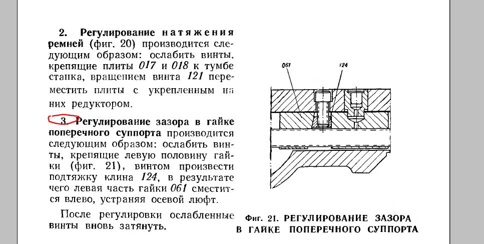

У меня рабочий Иж250. Конструкции одинаковы.
Вы когда разбирали видели конструкцию, скажите можно ли отрегулировать люфт поперечной подачи и как?
Re: Токарный Иж 1И611П
Гайку видел , но пока не рассматривал на предмет регулировки
Могу сфоткать покрупнее
По идее, небольшой люфт не страшен, это же не швп
На этом было около 5 соток кажись или чуть больше
Хуже если люфт разный в начале и конце хода, это похоже на износ

сделайте фото пожалуйста, а то люфт задолбал.
протачиваю концы ШВП, так в подшипник очень тяжело попасть.
Сделаю
Масло почти смыли, где же ты раньше был :)

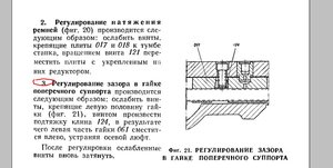

Вот регулировка зазора, отпускаем малую часть гайки, тянем болт с клином и настраиваем нужный зазор
Потом затягиваем малую часть гайки
xxxx.JPG (6557 просмотров) <a class='original' href='./download/file.php?id=18079&mode=view' target=_blank>Загрузить оригинал (97.31 КБ)</a>

Проверил настройку люфта поперечки, все так и есть :good:

nik1 писал(а):Сделаю
Ставь индикатор на суппорт и гарантировано ловим сотки :)
Я так понимаю меришь микрометром ?
Да какой индикатор, у меня у штурвальчика свободный ход в размере двух десяток.

tesny писал(а):Да какой индикатор, у меня у штурвальчика свободный ход в размере двух десяток
и что. при точении люфт выбирается в одну сторону, отсчет по лимбу тоже надо делать аналогично. а индикатор упрощает танцы с бубнами, потому как он показывает реальные перемещения что вперед что назад
Да неудобно, чуть резец назад отвел и лимб сбился.
Что то у тебя неправильно работает, не должен лимб сбиваться при отводе резца
Допустим , крутим подачу в сторону точения, подвели к заготовке , поставили лимб в 0
Теперь отводим от заготовки и снова подводим к заготовке, лимб должен быть снова 0
Так ты понял какие болты надо настраивать для уменьшения люфта?
Там работы на пару минут
