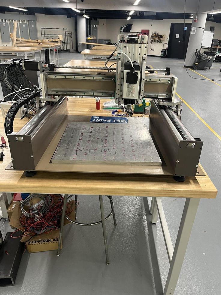

так станок то типа роутер по дереву обычный, по комплектующим разнообразия в таких не велико. шпиндель +-типовой, скорее максимум для таких станков. рельсы и швп зависят от рабочей зоны и немного от конструкции. я со своими давно определился (будет 750х650х120), Барс вот думает по оси Z сколько ему надо.
я пока думаю о конструкции типа такой, только побольше и на тумбочке :)
af5329709389c0f21a04ca1c7fcb7015.jpg (880 просмотров) <a class='original' href='./download/file.php?id=213093&mode=view' target=_blank>Загрузить оригинал (136.55 КБ)</a>

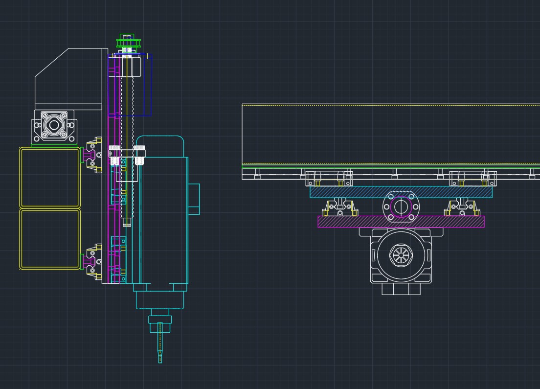

ось z примерно так получается
Screenshot_1.jpg (880 просмотров) <a class='original' href='./download/file.php?id=213094&mode=view' target=_blank>Загрузить оригинал (149.06 КБ)</a>
на оси x и z алюминиевые плиты, остальное стальная труба. но это пока приблизительно :)

Коллеги, изготовить такой станок как на фото, если не можете сами пилить, строгать и гайки крутить, будет сложно. Если детали будете заказывать на стороне, то вас обдерут как липку и никакого бюджета на это не хватит. Если такой станок все-таки случиться, и он будет резать только деревяшки, то рано или поздно встанет вопрос, что дальше с ним делать. По виду он тянет под сотню кг, его даже передвинуть с места на место будет проблеммой. Так что в самодельном ЧПУ-строении всегда возникает куча вопросов, на которые надо заранее находить ответы.
А еще запуск и освоение этого станка, там тоже будет куча вопросов...

ну как бы все перечисленное делать не сложно. лично я хочу сделать версию своего станка но на рельсах с меньшими люфтами и большей жесткости, да надо будет все делать поточнее, но не вижу ничего сложного.
под "типа такой" какбы подразумевается подобие а не полная копия.
по поводу размеров, как бы если станок в том числе под твердые породы, то это не значит что на нем не будут обрабатываться и мягкие.
береза кстати тоже относится к твердым породам, лист березовой фанеры поболее рабочей зоны будет

просто увеличение ширины портала без особых оснований ведет к снижению жесткости. причем зависимость кубическая, если используются те же профиля только длиннее. сделали портал шире в 2 раза - потеряли в жесткости в 8 раз

во первых я привел как пример компоновочных возможных решений. почему вы решили что будут теже профиля? я вообще не знаю какие профиля в том станке, захотел бы не повторил :)
во вторых для дерева может и теже профиля сойдут. просто надо посчитать. пока на балку хватает, при метре пролета, двух труб 80х80х2мм, дальше видно будет.

andrey_t писал(а): ↑ во первых я привел как пример компоновочных возможных решений.
если про конструкцию - то она на мой взгляд неудачна
andrey_t писал(а): ↑ почему вы решили что будут теже профиля?
да любые профиля будут недостаточно жесткими

andrey_t писал(а): ↑ чем же она неудачна? и какой вариант предлагаете?
жесткость стола похоже определяется жесткостью заготовки.
борта..увеличивают жесткость вдоль стола, а она меньше всего интересна. заодно затрудняют доступ.
конструкции можно посмотреть у тех кто давно делает станки, к чему привели пробы и ошибки.
перебор по жесткости вряд ли достижим. это ж вибрации и время жизни фрез тоже
профиля и трубы плавно по сечению не меняются в отличие от длины.
есть тема по сравнению жесткостей разных станков в том числе самодельных.
а промстанки портальной конструкции вовсе редкость по причине плохой жесткости прямо в самой идее

а в конструкции в портале с ногами что обеспечивает жесткость стола? там совсем другая конструкция? если не брать стотонные цельнолитые чугунные станины? тотже набор балок продольных и поперечных. упрощенно тотже швеллер полками вверх или вниз, в чем принципиальная разница? или еще хуже все балки в одной плоскости.
доступ да затрудняют. но на таких размерах не критично. и редко нужна со стороны бортов, вполне хватает свободного доступа с торца.
эта конструкция у многих кто делает станки применяется. так какие конструкции лично вы советуете? пример?

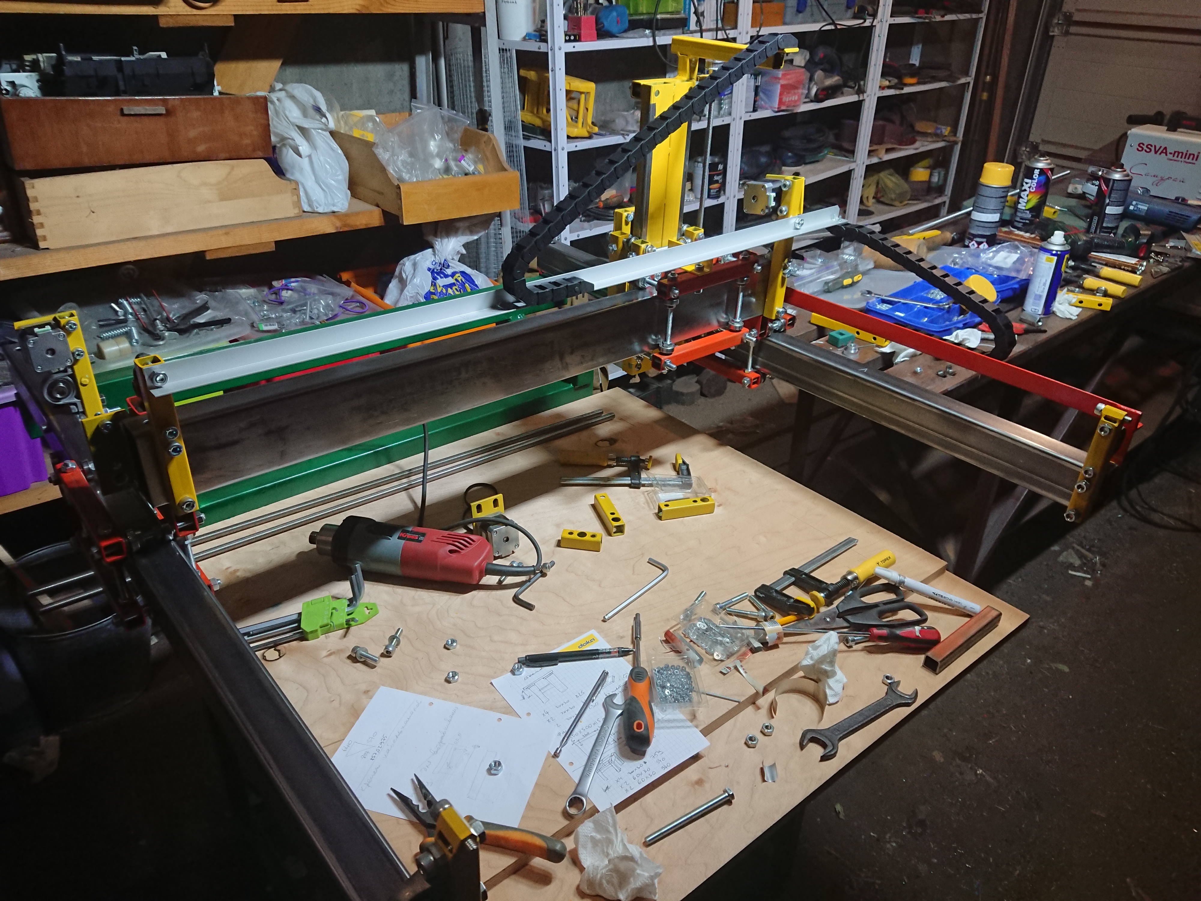

andrey_t писал(а): ↑ доступ да затрудняют. но на таких размерах не критично. и редко нужна со стороны бортов, вполне хватает свободного доступа с торца.
Не согласен. Вы рассматриваете доступ как к станку.. но в реальной жизни, когда станок не работает - а это будет примерно 90% времени... стол станка очень часто используется как верстак... и чем меньше пространства в мастерской, чем чаще его стол выполняет функцию верстака.. Да и в видео на тюбике это встречается часто, особенно в столярке - например HeARTWood пару раз минимум в видосах своих это демонстрировал.. Возможно стоит рассмотреть ещё такую эксплуатацию станка и добавить каких небудь конструкционных "фенечек".
Мой личный пример: из-за наличия СОЖ на станке, использую как верстак и как мойку - после мытья СОЖ-ю, железные заготовки не ржавеют.. такая вот волшебная СОЖ (концентрат BOHRE, разводил 1:15 на сколько помню). Т-пазы позволяют зафиксировать любую деталь и обработать :rasp: Ну и не раз видел у соседей рекламщиков, как клеют и монтируют свет у больших букав на столе своего расроечного портальника.
На мой взгляд, такая конструкция с боковинами очень удобна при сплошном поливе СОЖ и отсутствии кабинета у станка - меньше летит стружка и жижа по сторонам. Георгий делал себе такой из бетона и на заказ из алюминя, но потом всё равно перешёл на подвижной портал

iMaks-RS писал(а): Не согласен. Вы рассматриваете доступ как к станку.. но в реальной жизни, когда станок не работает - а это будет примерно 90% времени... стол станка очень часто используется как верстак...
именно так и использую часто, отогнал портал в дальне положение и вполне достаточно доступа с торца, с боков зачам залазить? в будущем вообще планирую приставить к стенке и справа слева поставить верстаки. фото со времен постройки первого станка, но идея думаю понятна.
DSC_3068.JPG (1266 просмотров) <a class='original' href='./download/file.php?id=213100&mode=view' target=_blank>Загрузить оригинал (4.17 МБ)</a>
