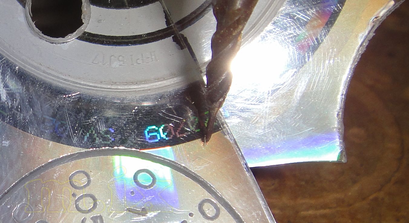

А пока убитую фрезу заточил под иглу.

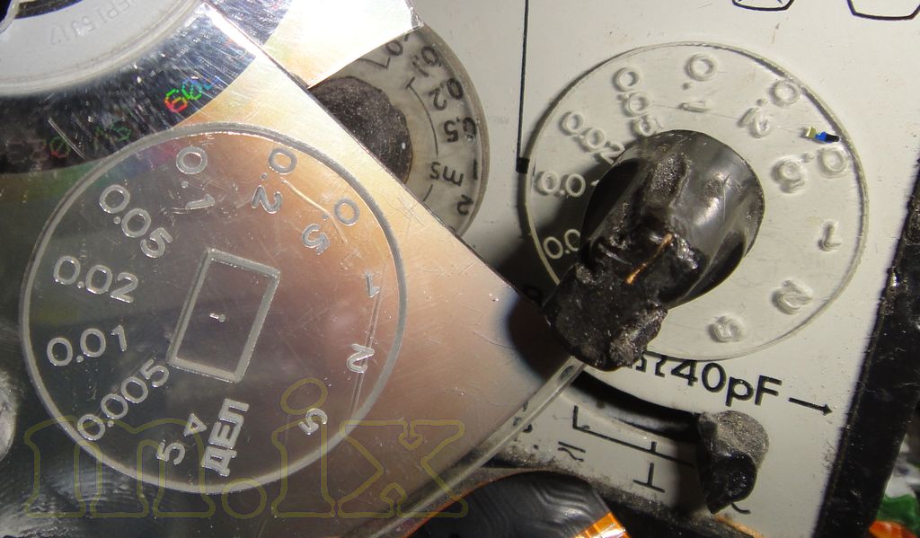

Выфрезеровал новый набалдажник для осциллографа.
По высоте, точнее по глубине чуть недорезал хотя чуть углубил при ццентровке и чуть ошибся с внутренним прямоугольником, вырезать нужно было сделать внутри а не по контуру.
jcw 01.jpg (3777 просмотров) <a class='original' href='./download/file.php?id=207320&mode=view' target=_blank>Загрузить оригинал (112.67 КБ)</a>
jcw 02.jpg (3777 просмотров) <a class='original' href='./download/file.php?id=207321&mode=view' target=_blank>Загрузить оригинал (175.61 КБ)</a>

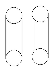

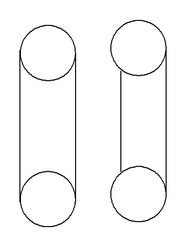

Ранее уже пробовал уменьшить подачу, те же яйца но ф провыль.
Так же присмотрелся к длинным выемкам пазам.
Все смотрят в одну сторону.
слева как должно быть.
справа как получилось
Ширина паза должна быть 5мм в два раза шире фрезы.
Фреза обрабатывала паз по спирали.
фрезер 01.JPG (3557 просмотров) <a class='original' href='./download/file.php?id=207492&mode=view' target=_blank>Загрузить оригинал (17.29 КБ)</a>

Если не собираешся от этого станка избавляться, то лучше начни изготавливать детальки для его переделки , замени критические узлы : колесики на валы на опоре, резинки на зубчатые рейки.

Мастер Миха писал(а): ↑ Изображение
Фреза обходит контур против часовой стрелки.
Фреза вращается по часовой стрелке.
Фреза опускается в нижнем круге в материал.
Фреза пошла по контуру вверх, вращается по часовой, ее отжимает влево по ходу движения.
Фреза дошла до верха, развернулась и пошла по контуру вниз. Вращается по часовой, ее отжимает влево по ходу движения прямо в сторону только что сделанного паза.
"Умный в гору не пойдет, умный гору обойдет!" - сказал гибкий Станок, изящно не без удовольствия изогнулся, и частично запустил Фрезу в уже сделанный паз.
