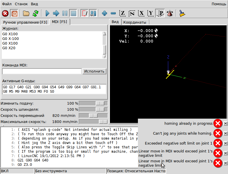

В общем, я просто стер из hal все упоминания третьей оси, и удалил ее из ini. Ну и пределы осей чуть подправил.
Кстати, сколько у тебя шагов на мм перемещения? как-то SCALE = 500.0 шагов / мм кажется не похожим на правду для ремней...
Так мне что скопировать это и вставить в свой документ?
Re: Швейно-вышивальная машина, экспериментальный образец
Да, просто скопируй в свои файлы.
Да, после ручной правки конфигурации, ее нельзя будет править через stepconf - все ручные правки сотрутся!

Вот такая ошибочка вылазит при запуске программы...
Снимок-Ошибка G-кода на axis.ngc.png (5.82 КБ) 3584 просмотра
Да, теперь тебе нужен Gкод в котором не будет оси Z, т.к. у тебя ее нет.
попробуй вот такой:

Nick писал(а):дай команду проехать 100 мм, замерь
как дать команду ?
G0 X0 Y0 - ехать в 0
G0 X100 - 100 по X, это все в режиме MDI - вкладка слева сверху.

ВОТ ТАКОЕ ПИшет когда пытаюсь сделать Х100
Снимок-axis.ngc - AXIS 2.5.0 on мой-станок.png (3563 просмотра) <a class='original' href='./download/file.php?id=16644&mode=view' target=_blank>Загрузить оригинал (83.74 КБ)</a>
Поставь в ini в обоих осях:
MIN_LIMIT = -0.01
Я его зачем-то поменял на 0, теперь он ругается, что ездишь прямо по самому пределу.
И пока хоумится никуда не переключайся.

не ругается, ставлю SCALE = 200.0 едит быстро и при Х100 уезжает за предел. если ставлю SCALE = 20.0 едит очень медлено и как раз на пределе и останавливаться(((
Чтобы ехало быстрее меняй :
MAX_VELOCITY = 3.0 -это максимальная скорость в мм/с
MAX_ACCELERATION = 42.0 -это максимальное ускорение оси мм/с2
STEPGEN_MAXACCEL = 52.5 - это значение должно быть в 1.2-1.5 раз больше ускорения.
Надо правильно настроить scale, чтобы ездило точно, потом можно настроить максимальные скорости и ускорения.

так вот его ж и не могу настроить, потому что при любых значениях ужезжает за пределы, я думаю надо выставить значение 1 или 2 по пробывать... и еще нужно после изменений настроек в документе перезапускать программу ?
можно так попробовать прикинуть...
Какое расстояние между зубами ремня?
Сколько зубов на шкиве?
И что написано на двигателе?
Так даже будет точнее!
veteranton писал(а):так вот его ж и не могу настроить, потому что при любых значениях ужезжает за пределы, я думаю надо выставить значение 1 или 2 по пробывать...
Ну можешь ехать не в Х100, а X10, главное найти пропорцию :)

По команде G0 Y10 Ось сместилась на 51мм. а ось Х сместилась на 140мм Ini во вложении...

Ну считаем scale = scale*51/10 (т.е. 255).
Но лучше потом по точнее все замерить, а еще лучше взять из параметров двигателя и ремня.

Берешь значение параметра scale из ini , делишь его на реальное перемещение в мм ( 51 мм) и умножаешь на значение, которое указывал в команде (10 мм). Получаешь значение scale, которое нужно прописывать в ini.

Ворон226 писал(а):Берешь значение параметра scale из ini , делишь его на реальное перемещение в мм ( 51 мм) и умножаешь на значение, которое указывал в команде (10 мм). Получаешь значение scale, которое нужно прописывать в ini.
Спасибо, получилось.. :) теперь при запуске демо Ж кодов, выезжает за пределы. ну я так понимаю это не страшно? или надо все таки задать границы? если да , то как это делается? остался вопрос с приостановкой программы во время нахождения иглы в ткани.. и я не могу загрузить в программу Ж коды в которых прописана ось З, моно сделать что б программа не запрещала загрузку таких кодов, а пропускала значения для оси З.
