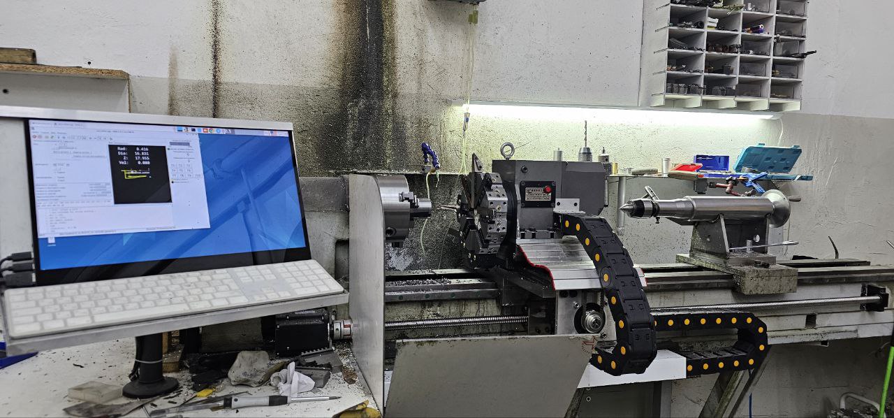

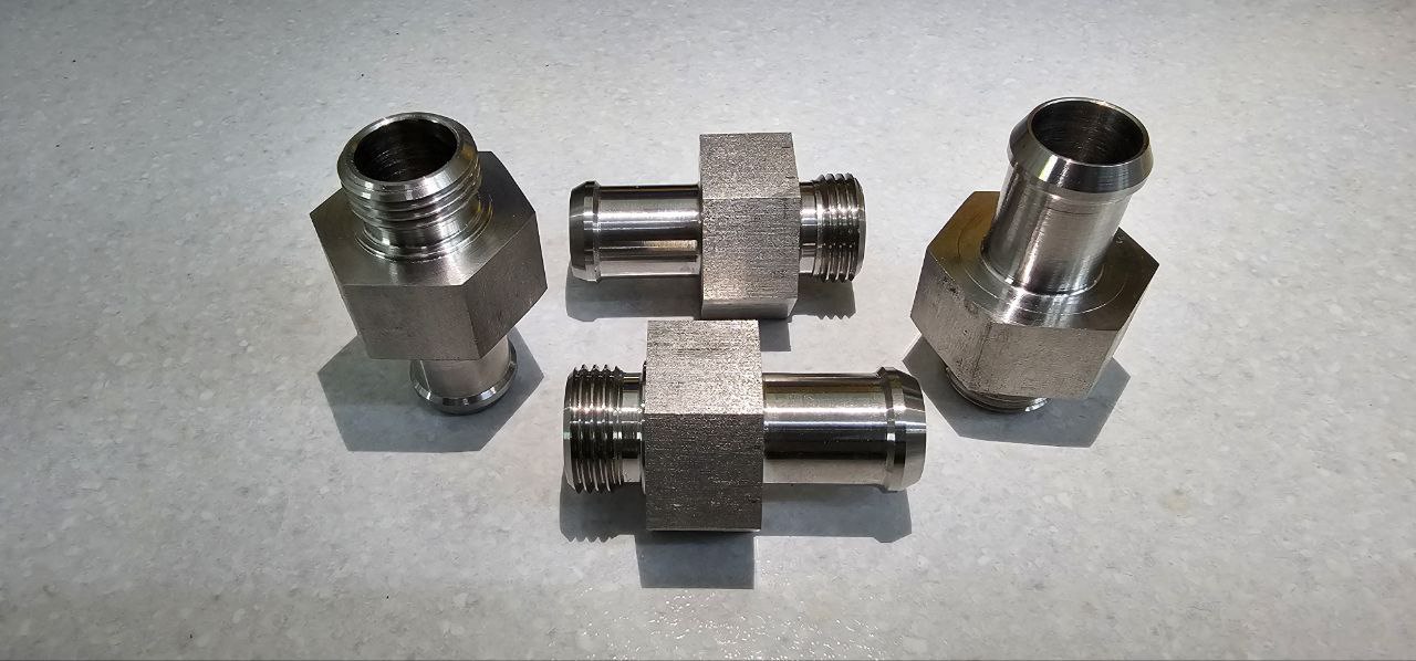

Почти закончилась эпопея с револьверной головкой.
https://youtu.be/LZGGe63GesQ
Такую деталь из титановой нержавейки делает с одной установки заготовки в полностью автоматическом режиме примерно за 5 минут.

voltmarin писал(а): ↑ Почти закончилась эпопея с револьверной головкой.
А это какая-то промышленная револьверка или диск от нее? (в прошлых сообщениях была другая)
voltmarin
Сообщения: 14
Зарегистрирован: 24 авг 2023, 23:22
Re: Самодельный токарный ЧПУ с револьверкой
Сообщение voltmarin »
Vladimir52 писал(а): ↑08 янв 2025, 01:07
Та же самая китайская HAK31, "начинка" внутри практически полностью переделана.

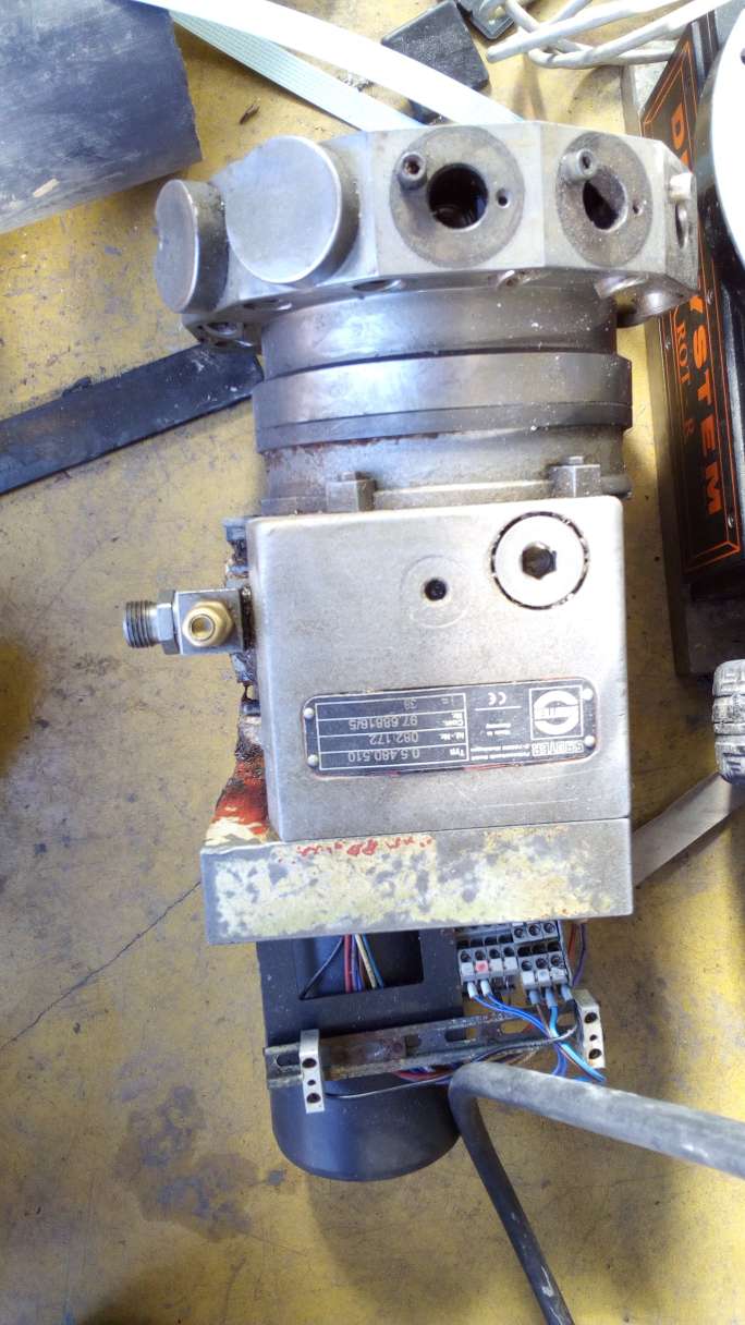

voltmarin писал(а): ↑ Из Китая обошлась в ~110тыс.руб.
Ясно, просто по ссылке на али 298 тыр.
Я тож решил взять под переделку готовую, Sauter, но там тож дофига чего переделывать надо... почти все, кроме, надеюсь, дисков "сцепления".

rage писал(а): ↑ зачем там "все" переделывать?
Если вопрос мне (к револьверке Sauter), то там стоял своеобразный асинхронный трехфазный мотор на 100V, фигзнает чем его крутить. Кроме того, не менее своеобразный энкодер 7-битный энкодер. Думаю всю систему переделать под шаговый двигатель, а интерфейс - под любую китайскую стойку. Понятно, что это не "все", так как основную механику хотелось бы сохранить, а датчики и управление поменять.
Кроме того, инструментальные оправки на диске vdi, которые только увеличивают габариты, не добавляя жесткости, да дороговато. В общем инструментальный диск придется делать, либо колхозить, если найдется подходящий.
