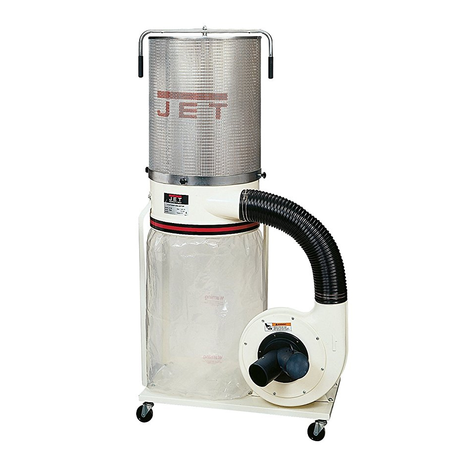

посмотрел готовые промсистемы для удаления стружки на маркете. несколько озадачен. циклонов нет вообще
andrey_t
Сообщения: 97
Зарегистрирован: 31 янв 2021, 14:47
Репутация: 37
Re: самодельный роутер по дереву 650х590х150мм, первый блин, бюджетный :)
Сообщение andrey_t »
не знаю, я так рынок не смотрел
возможно что это просто отдельные устройства

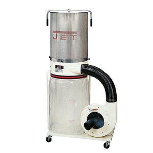

насос с мешком сам по себе может работать, а можно циклон добавить если надо
к томуже у вытяжек с мешком по сути небольшой циклон между верхним фильтром и мешком для сбора есть
к примеру на JET DC-1100CK
jet-dc.jpg (1738 просмотров) <a class='original' href='./download/file.php?id=213938&mode=view' target=_blank>Загрузить оригинал (288.91 КБ)</a>
у Jet есть и циклоны, Jet JCDC 2 , но по их цене мне не нужны :)
