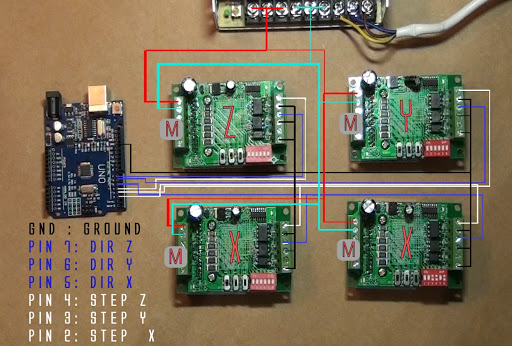

jurokus писал(а):Привет всем,Нужна помощь ,Подключил 2 драйвера к одному сигналу STEP и DIR управление ардуйно GRBL . В результате один мотор стопорится как положено а другой остается без питания и при подачи сигнала управления на перемещение ось выгибает так как один шаговик запаздывает
Что значит остается без питания? На удержание должен становится даже без входных линий СтепДир. Если нет, искать проблему в драйвере, питании конктах

Отключил все сигналы STEP и DIR все драиверы и шаговики удерживаются.куда теперь копать не знаю причем что это и с TB6560 в связке с ардуйно нано и также с ардуйно уно с CNC sheld V3.0

При подключении степ-дир двигатели шевелятся? Если так что нехватает нагрузочной способности порта контроллера ардуины. Надо бы или поставить буфферный усилитель или ослабить увеличить входное сопротивление драйвера

Точно не понял о чем вы.Приподключений STEP и DIR один мотор так и остаётся на удержаний а второй нет при подаче сигнала на перемещение оба двигаются но как я понимаю один с задержкой по этому портал перекашивает
Сообщения: 3310
Re: Параллельное включение шаговых двигателей
jurokus писал(а):Приподключений STEP и DIR один мотор так и остаётся на удержаний а второй нет при подаче сигнала на перемещение оба двигаются но как я понимаю один с задержкой по этому портал перекашивает
Драйвера/моторы одинаковые? Коэфф. деления выставлен одинаковый? Желательно тогда фото вашего подключения.
Прозвони обмотки двигателя. Проверь контакты, если дело не в них, то похоже подгорело силовое плечо драйвера. Лечится заменой всей микросхемы

Все драйвера одинаковые все настройки тоже выставлены одинаковые моторы менял местами не помогло драивера тоже .Завтра попробую опять поменять драивера и сделаю фотку.Вобще подключение и драивера всё тактолько сейчас ардуйна нано прошивка GRBL 1.1 Я лично грешу на прошивку и настройки

jurokus писал(а):Все драйвера одинаковые все настройки тоже выставлены одинаковые моторы менял местами не помогло драивера тоже .Завтра попробую опять поменять драивера и сделаю фотку.Вобще подключение и драивера всё тактолько сейчас ардуйна нано прошивка GRBL 1.1 Я лично грешу на прошивку и настройки
Видно же на фото, что преключатели на иксах стоят по-разному. Или в реальности не так, как на фото?

jurokus писал(а):одинаковые моторы менял местами не помогло драивера тоже
Хреново меняли. Заменой местами моторов и драйверов можно сразу определить (методом исключения) что неисправно мотор, либо драйвер, либо механика станка.
jurokus писал(а):Я лично грешу на прошивку и настройки
Вообще не при чем. Входной сигнал подается сразу на оба входа драйверов. Если один канал работает нормально, то прошивка и настройки не при чем.
