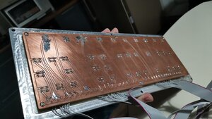

а как сами кнопки сделаны? готовые откуда-то? и что под ними? микрики?

alex_sar писал(а): ↑12 май 2022, 23:18 а как сами кнопки сделаны? готовые откуда-то? и что под ними? микрики?
Я же вроде отвечал что кнопки сам изготовил, фрезерованные. Под ними микрики припаянные на плату. Плату тоже фрезеровал, лут не моя технология). Плата прикручивается к лицевой панели, которая является по сути корпусом для кнопок.

Сообщение antoxa-kylibin »
Плата подключена проводами к usb hid контроллеру....как то так.....

antoxa-kylibin писал(а): ↑13 май 2022, 01:00 Плата подключена проводами к usb hid контроллеру....как то так.....
сурово ) уважаю!

А какие именно кнопки имеются на панели?
Я же вроде фото выложил, там же видно.... Управление самим gui gmoccapy, все основные действия завязаны на эти кнопки.... Шпиндель вправо, влево и быстрый сброс оборотов на 100%, управление осями, воздух, масло, выбор дискретности перемещения осей в ручном режиме, сброс рабочей подачи на 100%. Ну и крутилки рабочие подачи, ускоренные перемещения, обороты шпинделя. А, ещё есть кнопка переключения режима медленно/быстро в jog режиме. Ну вроде основные все.
