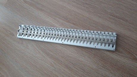

Max220v я тоже вначале стоял перед выбором из чего и как делать . Послушайся совета bolek4321 Наверняка конструкция с ремнями и тогда нет никакой проблем ввести синхронизацию валом, который крутит один достаточно мощный шаговик, дело говорит. Я весь Алик облазил, нашел там только готовую голову остальное пришлось чертить самому и отдавать на завод.
Могу помочь стойки изготовить под ось Y .
download/file.php?id=192614&mode=view&mt=1
Не сколько не жалею когда изготовил их, хоть и денег стоят, ведь это алюминий. Жёсткость создаст станку. Когда он быстро начинает работать со стала слетает все, что плохо закреплено. Стол шатается прилично.

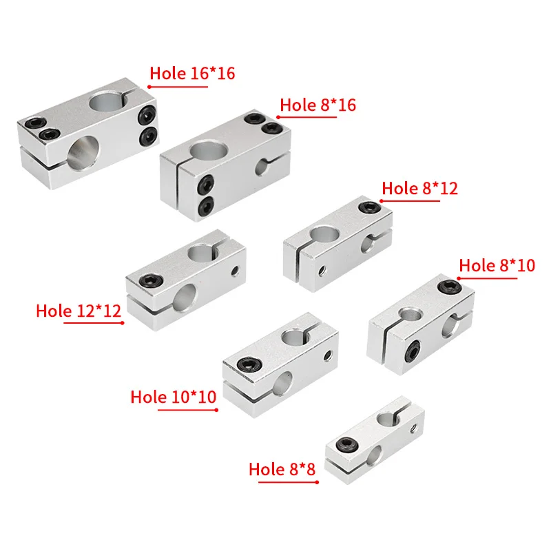

Я так же изучаю вопрос сборки раскладчика для личного пользования ... Уже некоторое время слежу и за этой темой ... Накапливаются вопросы ...
1) вроде как конструкция на ремнях достаточна стандартна , при этом сколько не смотрел у китайцев , ни разу не попадались стойки типа SK только выше и с возможностью установки роликов/шкивов для ремня ... вот и вам пришлось делать на заказ ...
как вариант для себя рассматриваю крепление роликов и подшипников осей шкивов ременной передачи на вот таких cross support https://ae01.alicdn.com/kf/Hef2ebfccd5c ... 96792I.jpg
Я бы с удовольствием поставил вместо направляющих ШВП , но не знаю удастся ли купить такие которые позволяют работать без дополнительной поддержки и не остаться без штанофф ... к моторам с энкодерами морально готов ... в версии с ШВП как раз будут предпочтительны два мотора на оси Y ... придется допиливать Reprap прошивку ...

2)Дед Иван фидер download/file.php?id=192753&mode=view&mt=1 тоже на заказ делался или удалось купить готовый ??? очень похож на то что стоит на китайских станках ...
