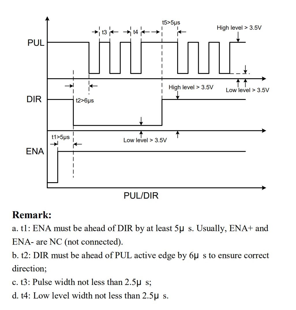

в мануалах на сами драйверы обычно это есть... там указаны минимальные значения, поищите на свои.
Снимок экрана 2021-01-25 211035.jpg (2396 просмотров) <a class='original' href='./download/file.php?id=191488&mode=view' target=_blank>Загрузить оригинал (125.04 КБ)</a>
urry писал(а): ↑ В маке в motor tuning есть два мутных параметра, регулирующие какие-то тайминги для степ и дир, но что именно они регулируют мне не ясно.
это тоже в мануале есть, ширина импульса и задержка. то есть t2 на рисунке.

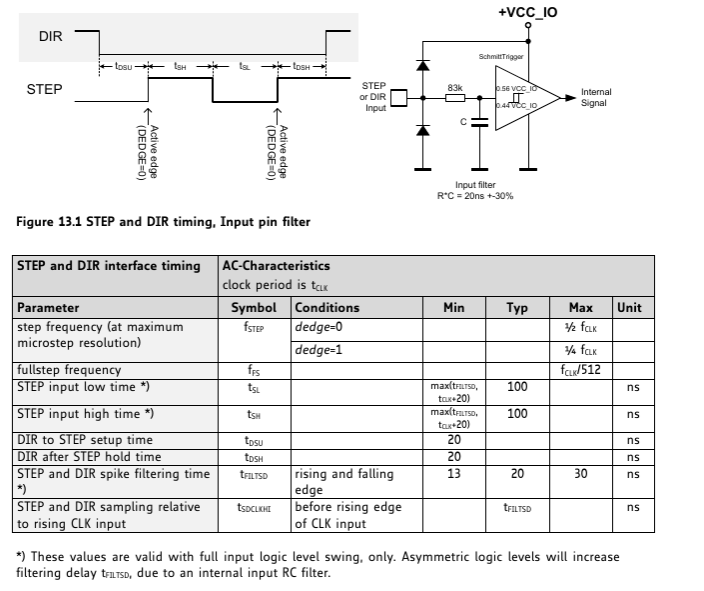

hmnijp писал(а): ↑ в мануалах на сами драйверы обычно это есть
Китайцы не заморачиваются мануалами, нам доступны только даташиты на микросхему. А в даташите указаны параметры без учета всей внешней обвязки, оптопар и пр.
Безымянный.png (2384 просмотра) <a class='original' href='./download/file.php?id=191498&mode=view' target=_blank>Загрузить оригинал (80.08 КБ)</a>
Там указаны цифры 100 нан для степа и 20 нан для задержки, это на полпорядка меньше того, что можно установить в Mach. Но в даташит иногда действительно полезно заглянуть))

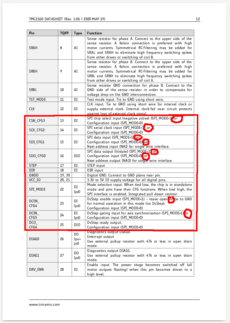

В даташите написано, что он понимает SPI, и посредством оного можно использовать комбинацию из stealthChop и spreadCycle для разных скоростей. Поддерживается ли это в моем железе и как с этим работать пока не разобрался.
Re: Драйверы на TMC2160
Выводы SPI могут использоваться двояко - собственно для SPI и для подключения конфигурационных джамперов. В доках всё описано.
Насколько я знаю, все настройки драйверов TMC надо вбивать каждый раз при старте драйвера. Так что, изучать datasheet чипа нет смысла, если рядом с драйверами не будет микроконтроллера, который будет по SPI всё это настраивать.
Для случаев, когда рядом с драйверами нет микроконтроллера, и управление по SPI не используется, вкл/выкл stealthChop вывели на обычный джампер (SW5). В чём проблема включить этот джампер и не парится? :)
urry писал(а): ↑ Если бы там было бы это описано, я бы тут не спрашивал. Я практически полностью привёл всё, что там есть про stealthChop.
А надо было весь почитать.
Снимок экрана от 2021-01-29 18-47-02.png (2217 просмотров) <a class='original' href='./download/file.php?id=191735&mode=view' target=_blank>Загрузить оригинал (175.61 КБ)</a>

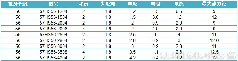

iMaks-RS писал(а): ↑ Может движкам питания не хватает на низких оборотах? Для таких драйверов желательный движки с индуктивностью 1,4-1.8мГн.. это исходя из предельных напряжений питания драйвера.. Примерные расчеты приведены в статье. У меня движки с индуктивностью 3,5мГн, при подаче выше 3.5м/мин уходили в срыв. это при питании 48В... им нужно 60.. а это уже другие драйвера.. и блок питания...но в щите уже были сделаны заклепки с резьбой под размер 542х драйверов и все питальники в наличии на 48В 2кВт.. поэтому поменял шаговики и все "взлетело".
Сейчас у меня стоят 57HS56-4204. Если мне не изменяет мой китайский, то там индуктивность 1,2 мГн, других данных кроме картинки ниже я не нашел.
HTB1md.AKpXXXXbmXVXXq6xXFXXXA.jpg (2138 просмотров) <a class='original' href='./download/file.php?id=191874&mode=view' target=_blank>Загрузить оригинал (61.78 КБ)</a>
Ток стоит 3А. Блок питания 36В, 11А. Токи реально по 36В небольшие, никаких просадок и грязи по питанию. Срывы на stealthChop происходят на оборотах порядка 300 об/мин. В обзоре человек пишет про примерно 350, но откуда он это взял неясно, может опытным путем.
