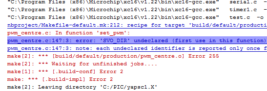

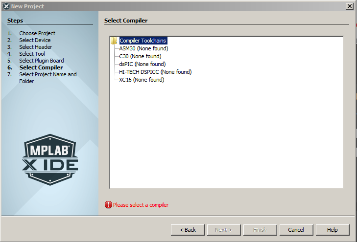

Чёта я у этих никрочиповцев нифига не пойму. Хочу откомпелить япс. Скачал их mplab x ide. Запускаю--ага надо компиль--отыскал файл xc8-v1.38-full-install-windows-installer.exe. Установил. Пофиг. У них что, уже всё за деньги?

А с чего ты решил, что компилятор xc8 сможет откомпилить прошивку для dsPIC?..

Это вообще--в принципе, пробовал хоть какой-тоUAVpilot писал(а):А с чего ты решил, что компилятор xc8 сможет откомпилить прошивку для dsPIC?..
#include <xc.h>
void main(void) {
return;
}Благодаря добрым людям с не безызвестного сайта уже добрался до SVO_DIR--пока туплю
