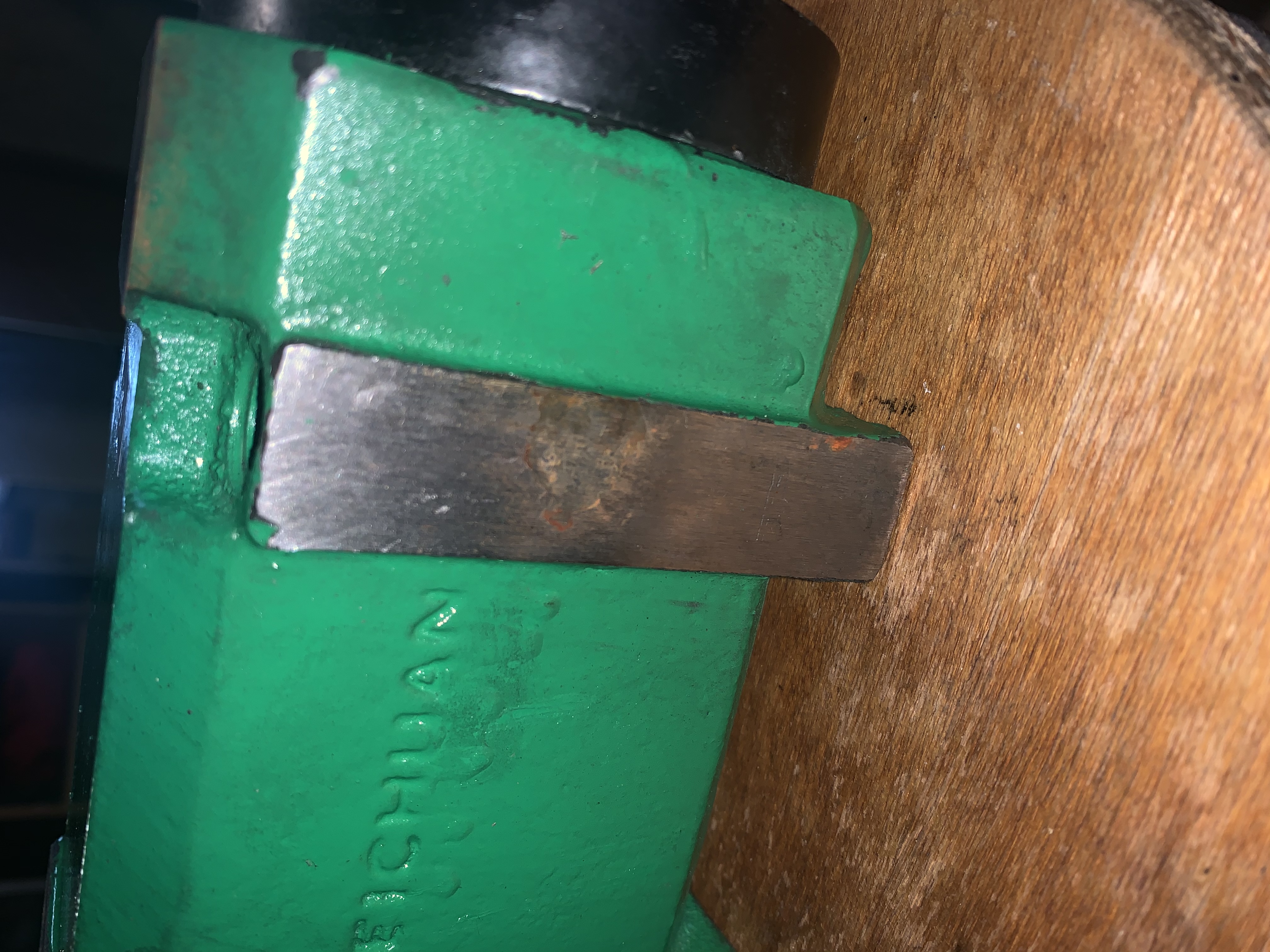

Как бы постараться без мата... смотрите сами короче...
BE7E2298-D941-4D89-AE7E-42CF592FDFC8.jpeg (3060 просмотров) <a class='original' href='./download/file.php?id=195061&mode=view' target=_blank>Загрузить оригинал (2.99 МБ)</a>
E668741A-15BB-4BE4-B21E-06A6D110BE8A.jpeg (3060 просмотров) <a class='original' href='./download/file.php?id=195062&mode=view' target=_blank>Загрузить оригинал (2.95 МБ)</a>
Биение на конусе шпинделя 0.02мм
Биение на оправке на вылете 0.04мм
44DCB2D7-678B-456E-8FD3-539530F80E69.jpeg (3060 просмотров) <a class='original' href='./download/file.php?id=195063&mode=view' target=_blank>Загрузить оригинал (3.09 МБ)</a>
BE6308A1-2188-40AC-A4BE-AAF45F337D8D.jpeg (3060 просмотров) <a class='original' href='./download/file.php?id=195064&mode=view' target=_blank>Загрузить оригинал (3.07 МБ)</a>

Holevovka писал(а): 27 апр 2021, 19:22 Как бы постараться без мата... смотрите сами короче...
Ну так наверно купили за недорого :eat:

Ну как... 20 с лишним, с доставкой
чёт дёшево очень, у нас в Украине на месте продают за 9к, это 25к рублей примерно, и в состоянии отличном, без шлака как на фото, да и биение обычно микрон 5-сотка, я таких пару штук у кента щупал.

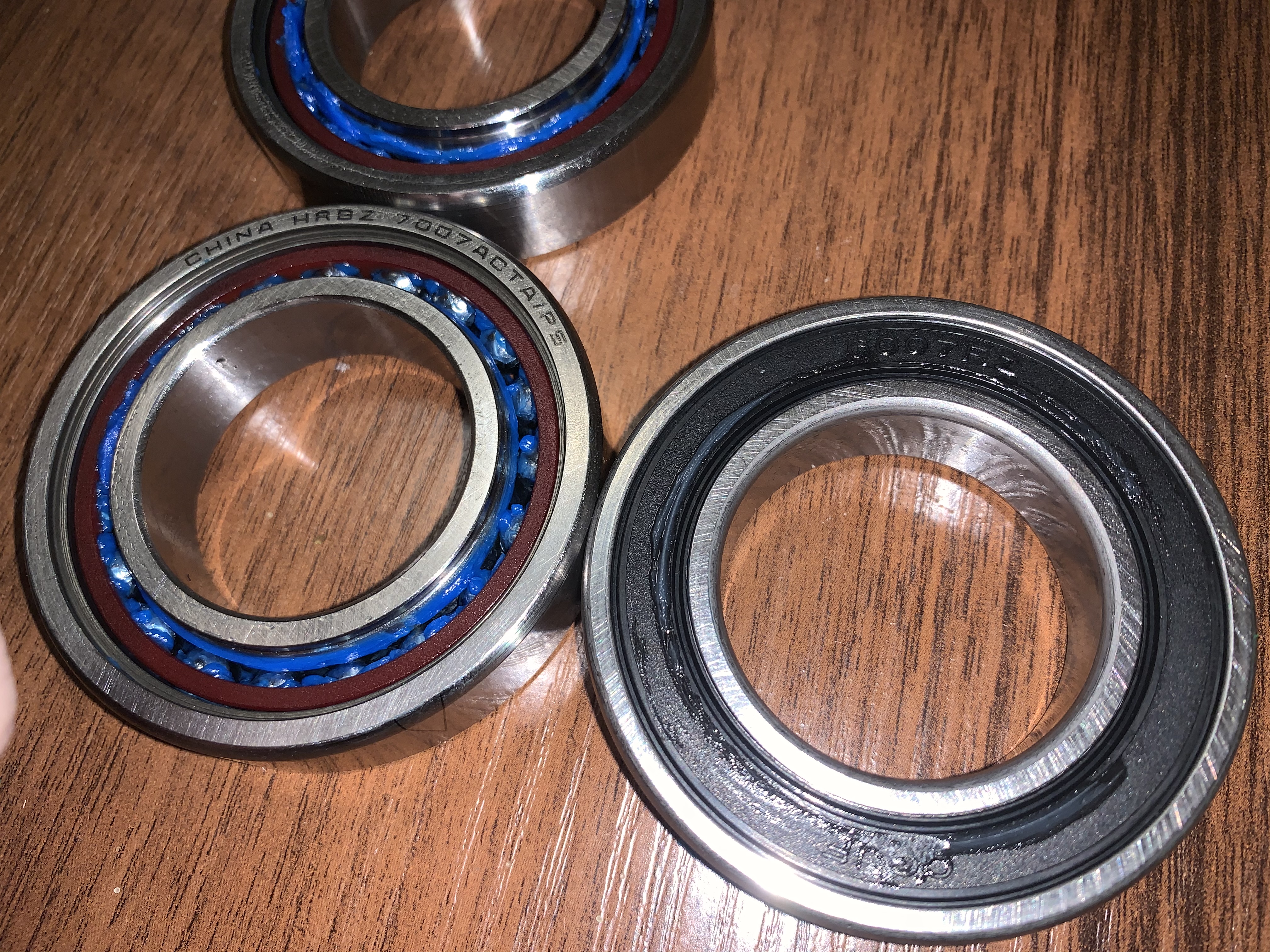

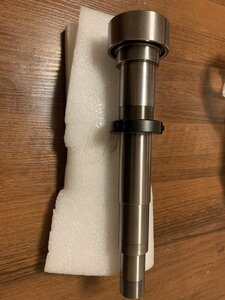

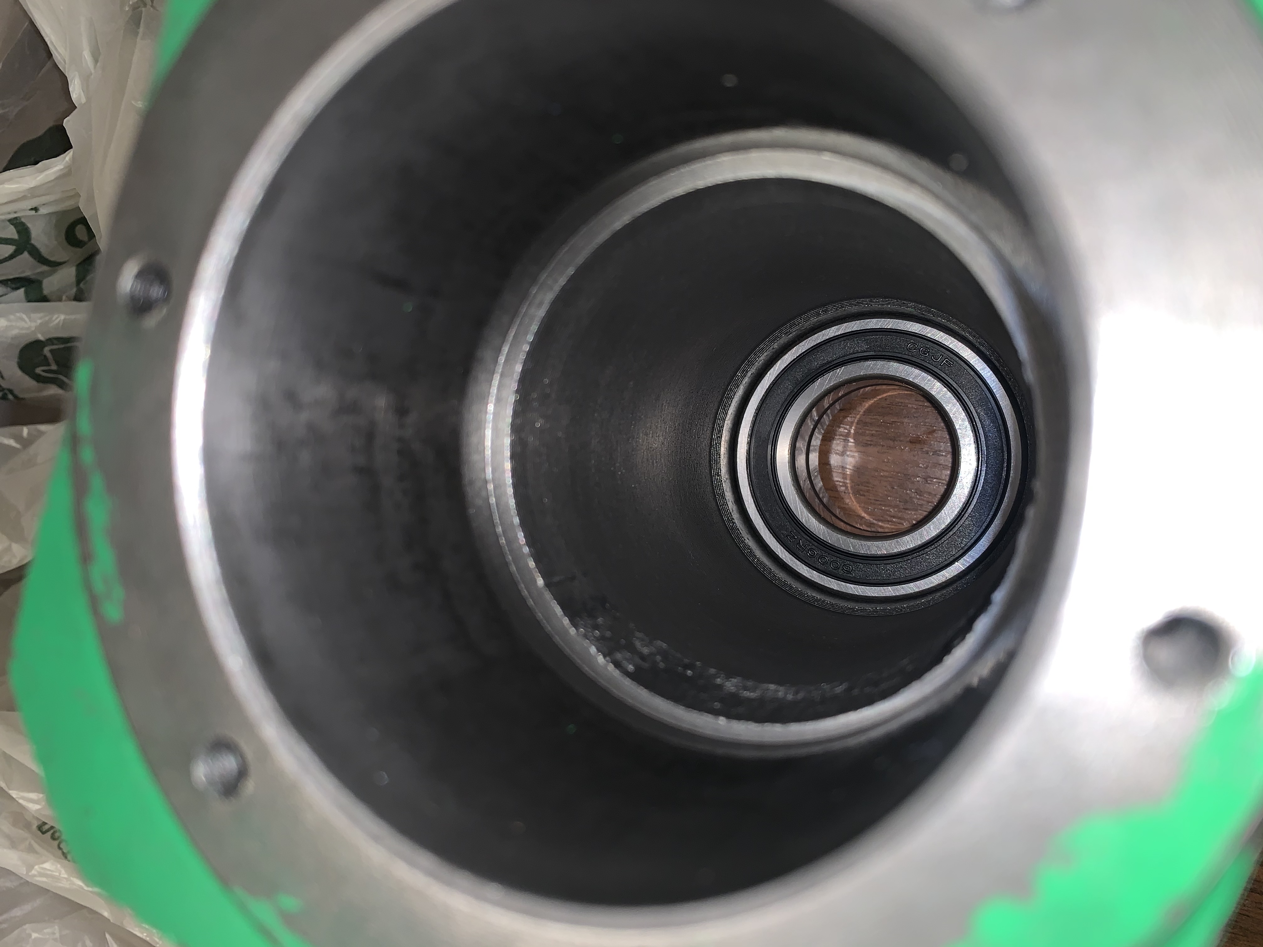

Вообщем, вскрытие
Сверху стоит пара 6006RZ
Снизу один 6007RZ и пара дуплексов 7007(они кстати стояли криво, не по меткам)
Все подшипники на посадке с натягом
163836F9-4D7E-437D-9406-2FF5D6E8C327.jpeg (2729 просмотров) <a class='original' href='./download/file.php?id=195160&mode=view' target=_blank>Загрузить оригинал (2.78 МБ)</a>
1A0844D0-75CE-4DDB-85B4-92F1641993B5.jpeg (2729 просмотров) <a class='original' href='./download/file.php?id=195161&mode=view' target=_blank>Загрузить оригинал (2.2 МБ)</a>
E524EF29-D19C-4D96-9184-A04E6CF6DD07.jpeg (2729 просмотров) <a class='original' href='./download/file.php?id=195162&mode=view' target=_blank>Загрузить оригинал (5.08 МБ)</a>
Теперь надо понять, кривой сам вал, или же подшипники бьют, от этого будем плясать дальше
Все таки не нужно сравнивать китай и на месте... на месте накладывается маржа продавца, перевозка, таможня, налоги...

Базу шлифану ему, коррозию убрать и продам как есть, может пойдет кому под черновые операции с таким биением. Единственное, как вернусь в Москву, надо снять и покатать верхние подшипники, возможно еще в них дело. Но уже присматриваю варианты под замену
