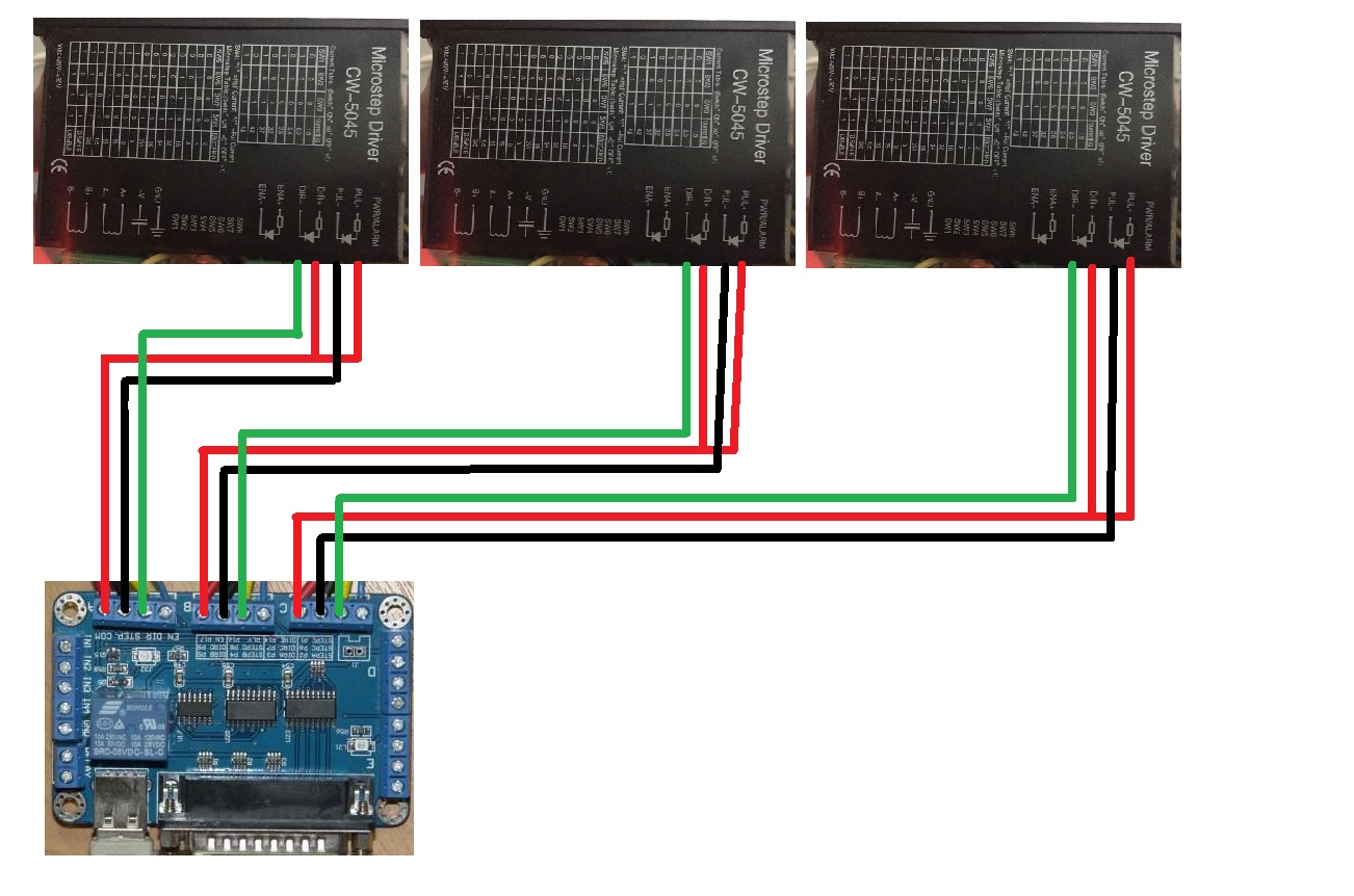

не понятно почему выключаеться комп и пишет на синем экране что то о ошибке диска

вот...

Ось З уже подключил по этой схеме ,все работает,только зеркально. Кст, получаеться пины все теже остануться и настройки мач тоже?

В настройках Mach3 поменяй сигналы Dir LowActive на противоположные...
Или на шаговиках поменяй провода одной из обмоток местами...

Так,драйвера переподключил правильно. Но проблему пока что это не решило

Отключи управление шпинделя от платы. Запускай просто замыканием проводов. Проверь IN4...

Странно,но на данный момент ничего не вырубает. Автоноль срабатывает и шпиндель работает. Вроде только переподключил драйвера как Вы нарисовали и добавил заземление от ЛПТ порта к общей шине. Сначала раза 2-3 выбивало ,потом перестало чет. Завтра несколько раз протестирую автоноль и шпиндель. Если проблем не будет ,продолжу работу.

Может в цеху перестало какое-то мощное оборудование работать, и после этого заработало?

Может какой проводок имеет поврежденную изоляцию и от вибрации или перемещения коротит... Или бп системного блока "подустал"... Или земляной провод в кабеле питания системного блока моросит.. Есть возможность проверить на другом системном блоке, с другими проводами?

Рядом только лазер стоит. Вроде нормально работает. Короче ситуация такая. Шпиндель теперь работает,обороты набирает ,все впорядке.
Автоноль тоже работает,но через раз почему то. То отбивает все как положено, то при касании фрезы на плашку вылетает таже ошибка.
Единственно последнее что я изменил ,это схему подключения драйверов и прикрутил заземление на интерфейсную плату к щитку. Все.
Может действительно дело в БП системника или может попробовать разизолировать PCI от корпуса системника?

Станок отработал 9.30 часов, без сбоев. Завтра попробую что то посложнее сделать,с частой сменой фрезы, потестирую датчик.Походу все еще через раз работает
