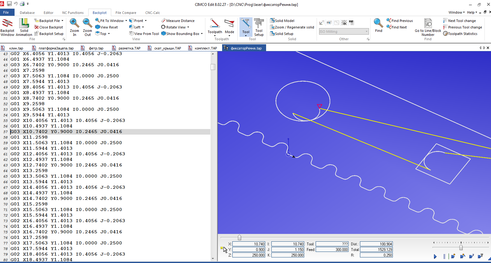

добавлю:
Залез глянул нцедит.
одна прелесть что интегрирована и можно файл станка подтянуть.
Но например мне надо немного поменять траекторию/последовательность в сверлении больше 1000 отверстий.
Я в симке просто выбираю точку траектории и у меня ставится курсор на команду программы.
Также могу выбрать строку программы - по эту строку будет прорисовка траектории...
Также был момент у людей правил программу - исходников не было вообще. толька прога.
Нужно было укоротить заходы в материал - лишних две минуты на деталь. я тупо запустил в симке симуляцию остановил на месте откуда нужен заход. записал координаты и заменил на записанное старт захода.
пример.png (7978 просмотров) <a class='original' href='./download/file.php?id=192030&mode=view' target=_blank>Загрузить оригинал (176.78 КБ)</a>
Хотя может не нашёл как это делать в нцэдит. но лучшее враг хорошего. меня устраивает и старый привычный инструмент.
