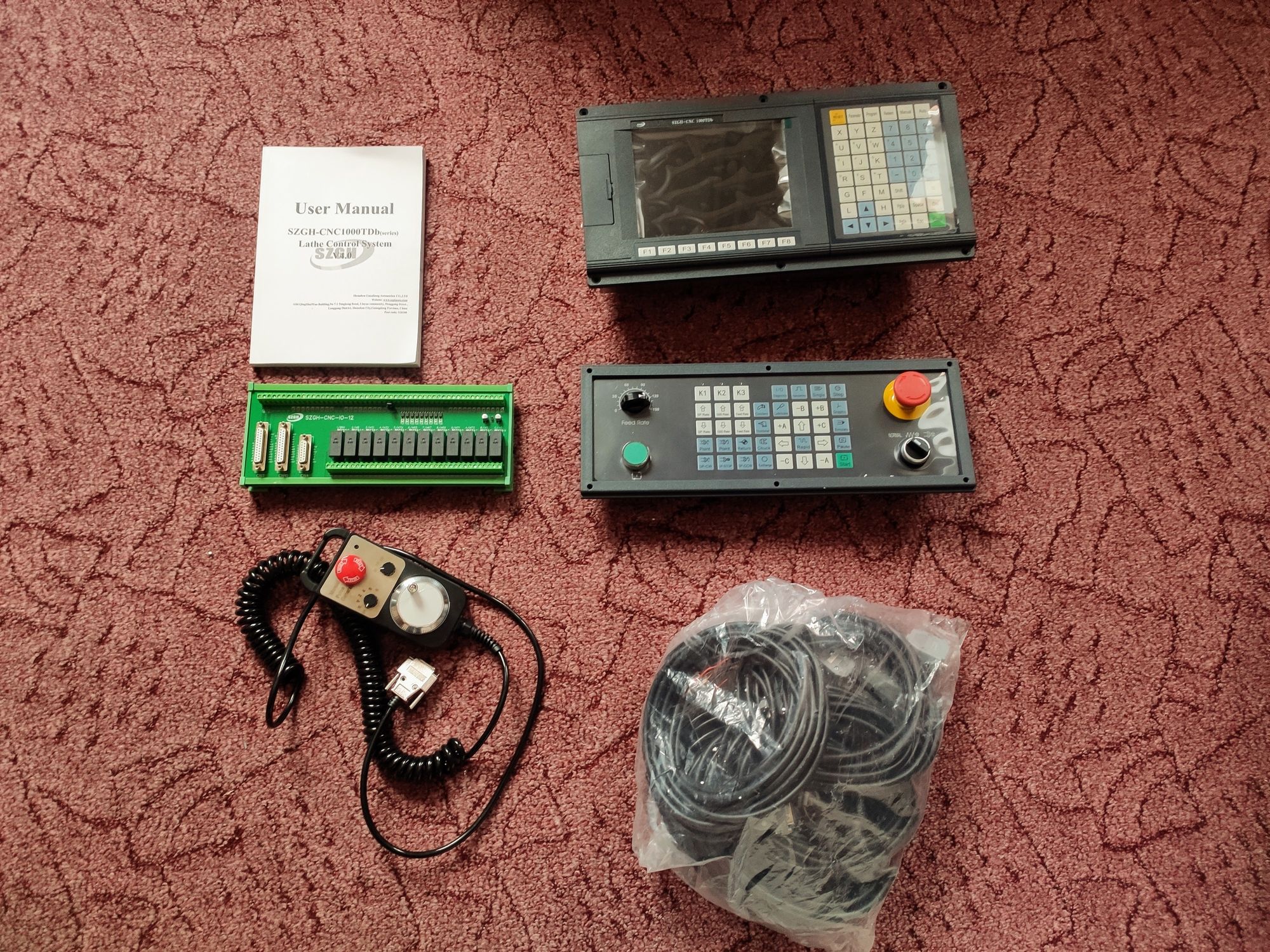

1 ноября я сделал заказ и оплатил. На следующий день продавец прислал фото упаковки с подписью адресата. Через неделю еще раз тоже фото. Я написал, что "это уже видел, когда отправите?" Ответили, что пришлют правильный треккод позже.
Кароче, китайцы 2 декабря написали, что посылка в Москве. Дальше в Тулу ехало конторой ЖДЭ. 7 декабря забрал.
В итоге ничего нигде не отслеживалось, код указанный на али был от СДЭКа, но по Казахстану. Даты примерно совпадали кстати )
Сам Али сделку еще не закрыл, у них трекинг не работает.
Коробка повреждена, внутрь можно засунуть руку, но вынуть удастся только пенопласт - все остальное больше чем дыра. Дыру заклеили скотчем. Хорошо что не муку везли )
Все целое. Комплектность на фото. Я брал стойку с панелью, плату портов и пульт.
Инструкция имеет полное описание как работать, как добавлять/менять скрипты/программы, как подключать.
