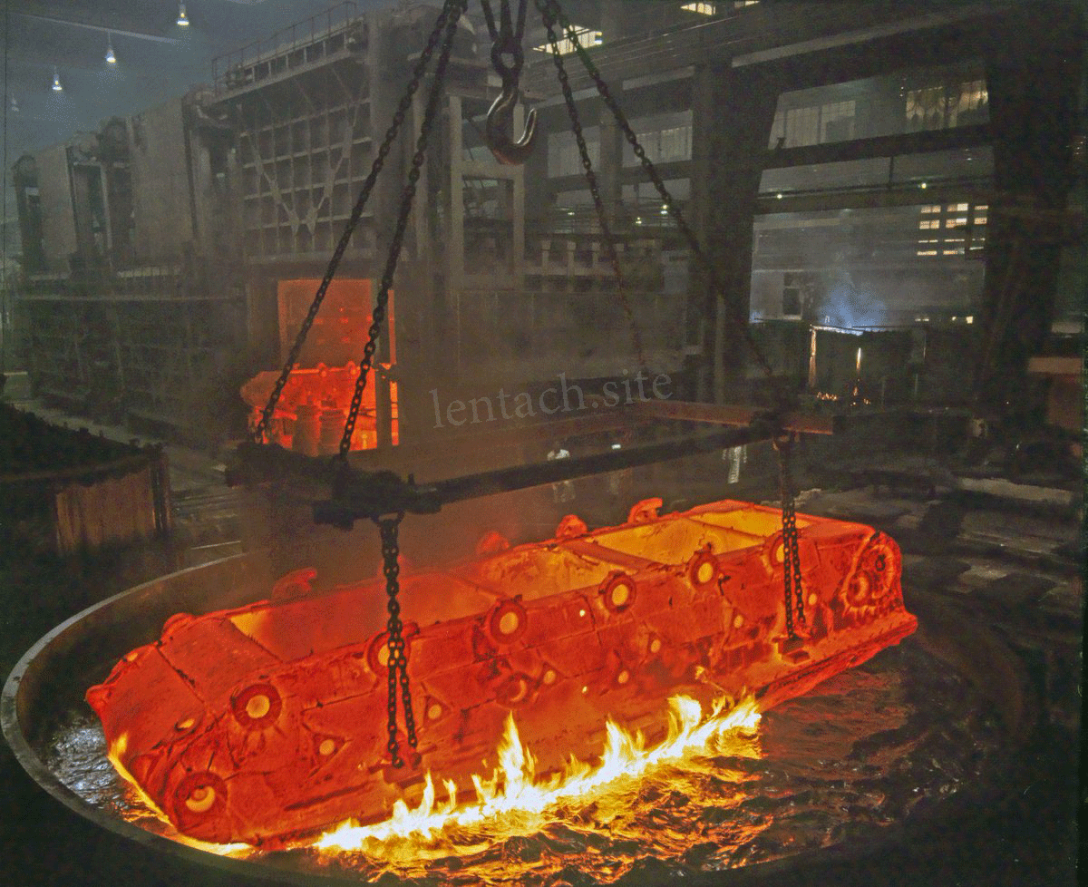

PnP писал(а): ↑ Сталь 30схга, подкалка 40 единиц, ну по крайней мере так сказали))
Интересно как можно подкалить таку железку под 40 единиц.

aftaev писал(а): ↑ как можно подкалить
В потоке воздуха, да и в жидкостях нет проблем.

Kupfershcmidt писал(а): ↑ В потоке воздуха, да и в жидкостях нет проблем.
А до какой температуры нужно нагреть прежде чем в жидкость сувать?

aftaev писал(а): ↑ А до какой температуры
Врать не буду, не знаю точную температуру закалки...думаю 800 с хвостиком градусов. Работал в кузне, где в газовой печи можно было нагреть изделие размером 2х3х1.5 метра.

Re: Фрезер полимер гранитная станина PLOT 600*400*200
Kupfershcmidt писал(а): ↑ Врать не буду, не знаю точную температуру закалки...думаю 800 с хвостиком градусов.
Нагреть до 860-880град Закалка на масло или воду в зависимости от критического диаметра. Далее отпуск до 40 ед. Склонность к отпускной хрупкости: склонна. http://metallicheckiy-portal.ru/marki_m ... stk/30XGSA.
Мы калим разные стали для штампов. Если с такими данными притащили на закалку таку деталь, мы послали лесом. Таких размеров деталь, с такой выборкой скорее всего свернет так что задолбаешься потом шлифовать.
К чему это все, то что скорее всего не было никакой подзакалили.
