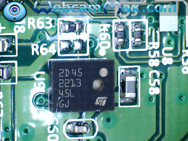

а что это за дивная микруха с дыркой на DASCOVERY делает :hehehe:
123.png (4019 просмотров) <a class='original' href='./download/file.php?id=14813&sid=1a83555cc809170282a77bb5a7aa07ae&mode=view' target=_blank>Загрузить оригинал (527.28 КБ)</a>
акселерометр какой нибудь :thinking:
Re: STM32 Помогите изучить 32-bit Cortex STMicroelectronics
Цифровой микрофон.
Нокия с HTC или самсунгом передрались из за такого микрофона

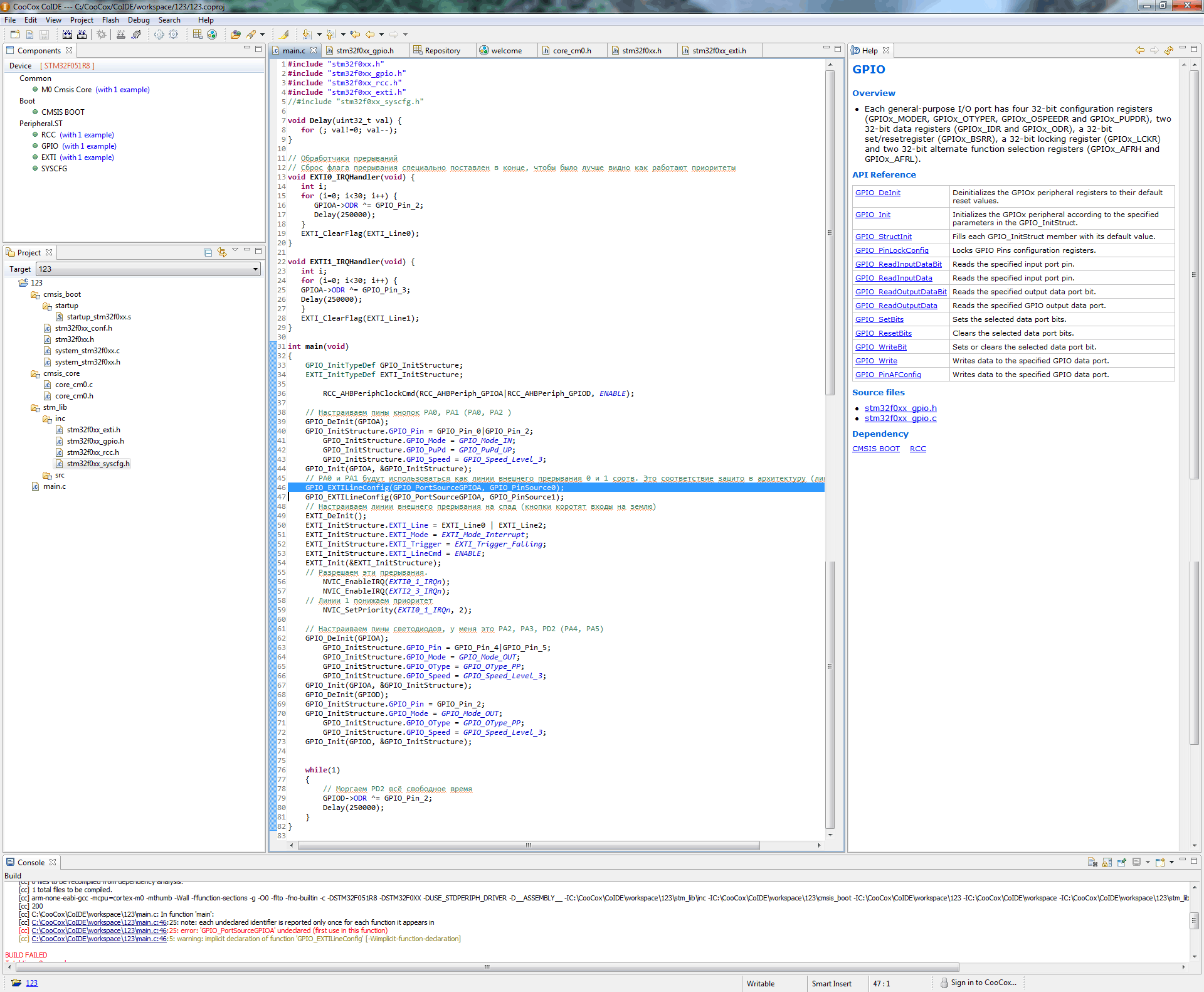

Со скрипом у меня все продвигается.
Даже можно сказать, что не продвигается.
С библиотеками для STM32F100 этот код компилируется без проблем,
А с F0 и F4 (с такими контроллерами у меня есть тестовые платки) ничего не выходит.
Имена файлов библиотек, я заменил на аналогичные для соответствующей серии (и еще кучу всего, с чем смог разобраться), но все же компилятор спотыкается на строчках:
GPIO_EXTILineConfig(GPIO_PortSourceGPIOA, GPIO_PinSource0);
GPIO_EXTILineConfig(GPIO_PortSourceGPIOA, GPIO_PinSource1);
Untitled-2.png (3980 просмотров) <a class='original' href='./download/file.php?id=14976&sid=1a83555cc809170282a77bb5a7aa07ae&mode=view' target=_blank>Загрузить оригинал (104.19 КБ)</a>
В итоге, мне все равно нужно будет писать программу под F100, но сейчас под рукой есть только платы под F0 и F4, и хотелось бы попробовать на них.
F0 нет, а на F4 завтра проверю. Вполне может быть - уж больно сильно отличается он от F1, да и Cortex-M4 он.
UAVpilot писал(а):F0 нет, а на F4 завтра проверю. Вполне может быть - уж больно сильно отличается он от F1, да и Cortex-M4 он.
UAVpilot, еще раз спасибо за большую и полезную помощь.
Мне все это не срочно. На F4 пойдет, полагаю мне лучше сразу с ней пробовать, т.к. все равно собираюсь именно Cortex-M3 использовать, и проще изучить его работу на М4 (я так понимаю, M4 включает все возможности M3)/
Все равно мне самому нужно ковыряться, пробовать, разбираться. Тут в основном вопрос времени.
Попробуй эти функции заменить на:
SYSCFG_EXTILineConfig(GPIO_PortSourceGPIOA, GPIO_PinSource0);
SYSCFG_EXTILineConfig(GPIO_PortSourceGPIOA, GPIO_PinSource1);
