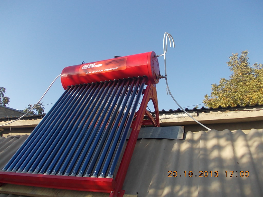

aftaev писал(а):Пока так
А крыша выдержит такую нагрузку Вся конструкция с водой наверное 200кг потянет
Re: Разные эксперименты
solo писал(а):Вся конструкция с водой наверное 200кг потянет
бак на 100-110л весит бак кг 5, стойки побольше 7кг. Примерно все будет весить 120-130кг С братом навешивались на стойки примерно 150кг и выдержало. Сейчас стойки прикручиваю к лагам крыши.

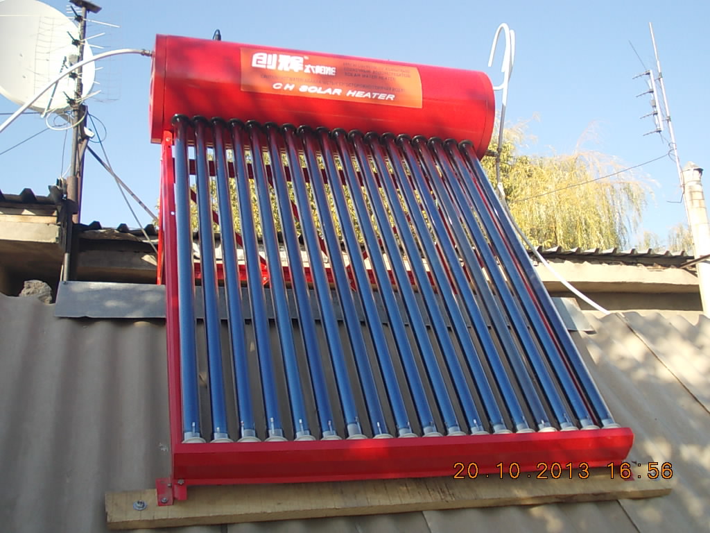

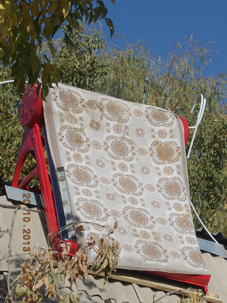

Все подключил, трубки вставил. Накрыл от солнца чтобы трубки остыли, а то воду нальешь и еще полопаются :? Ждемс и пускаем воду :roll:

Все, сегодня 20-10-2013 ввели в эксплуатацию :eat:
DSCN2113.JPG (3690 просмотров) <a class='original' href='./download/file.php?id=19878&mode=view' target=_blank>Загрузить оригинал (232.58 КБ)</a>
DSCN2114.JPG (3690 просмотров) <a class='original' href='./download/file.php?id=19879&mode=view' target=_blank>Загрузить оригинал (240.12 КБ)</a>
Ввод воды слева, сброс справа(электроклапан). Трубки подачи/сброса воды не будут утепляться, будут и так работать в мороз ;)

Так у тебя там сплошная тень? Просеку рубить будешь?
Милая, ты услышь меня
tooshka писал(а):Так у тебя там сплошная тень?
Пока трубки втыкал, зажарился на солнце :)
Нету там уже тени, это дерево на закате тень давало. Сейчас уже в 18-30 темно. Фоткалось все в 17-00
tooshka писал(а):Просеку рубить будешь?
А дерево уже нет :)
Ждемс завтра солнышко :)

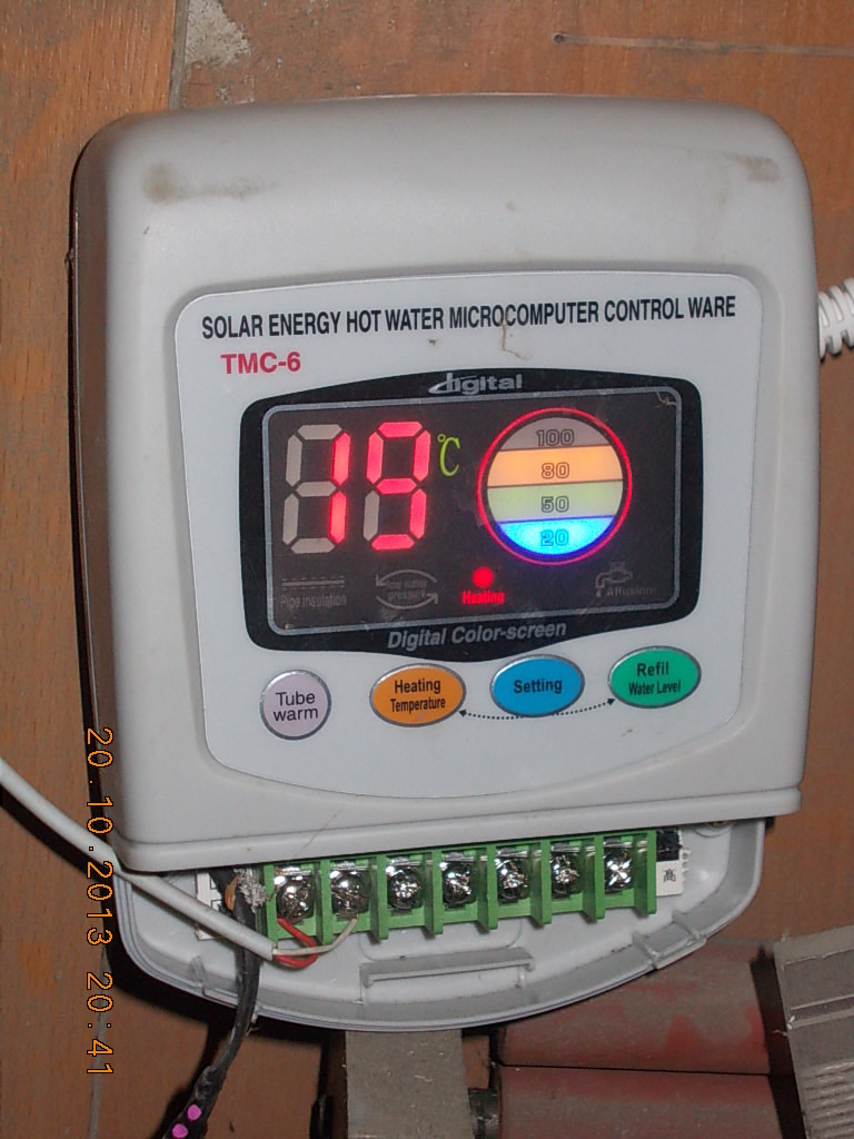

Такой контроллер для коллектора. Показывает температуру и уровень воды, управляет подогревом трубок и ТЭНом. Вода набралось до 100%, и отключилась. Видать когда вода успокоилась, показывает уже 80%
DSCN2116.JPG (3656 просмотров) <a class='original' href='./download/file.php?id=19904&mode=view' target=_blank>Загрузить оригинал (264.58 КБ)</a>
Контроллер управляет ТЭНом что в баке, и эл. клапаном для автоматического поддержания уровня воды. ФУМ китайский как обычно сочится, нужно переделать будет на паклю :)

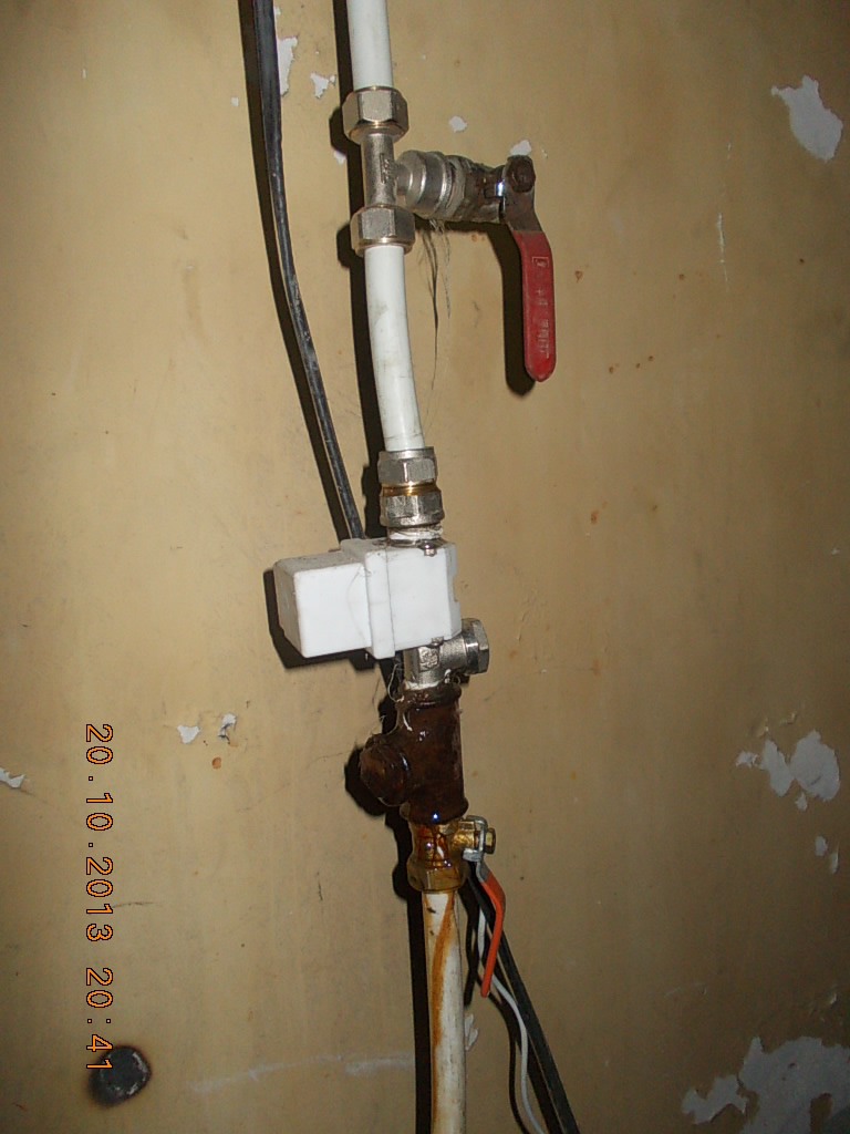

Верхний кран(красный) нужен чтобы сбрасывать воду из трубы наполнения бака. В зимний период кран приоткрывается чтобы потихоньку сбрасывал воду в канализацию. Принцип работы: набирается вода в бак на крышу, трубка заполнена водой. Если воду не сбросить то она замерзнет и будет :? А так вода будет потихоньку сбрасываться с этого крана :) Нет воды в трубе, нечему замерзать, значит не обязательно утеплять :) Такой же принцип для сброса воды :eat:

aftaev писал(а):ФУМ китайский как обычно сочится, нужно переделать будет на паклю
Я обмазываю резьбу силиконовым герметиком, наматываю немного ФУМ и еще раз обмазываю (либо - ответную резьбу). Ни разу не приходилось переделывать, никогда не текло.
Фум-ленту вообще не стоит применять - даже хорошая потечёт, если придётся хоть немного провернуть соединение в обратную сторону.
Хороший результат даёт специальная нить, если правильно наматывать. Ну пакля + краска - лучший вариант, не неудобный.
Силикон не надо применять, особенно в сочетании с фум - через несколько лет наверняка потечёт и весьма вероятно, что сразу довольно сильно.

UAVpilot писал(а):Ну пакля + краска - лучший вариант,
всегда[почти] делаю пакля + силикон, пока ниразу не потекло.

в японии технология такая, применяют ФУМ, но не всю резьбу заматывают, а пару начальных витков оставляют, и вот етот краеешек мажут каким-то клеем специальным, на силикон не шипко похоже, воняет больно едко, и ничего никогда не течет.

Тима писал(а):всегда[почти] делаю пакля + силикон, пока ниразу не потекло.
Это пакля держит.
Силиконовый герметик давление не держит.
