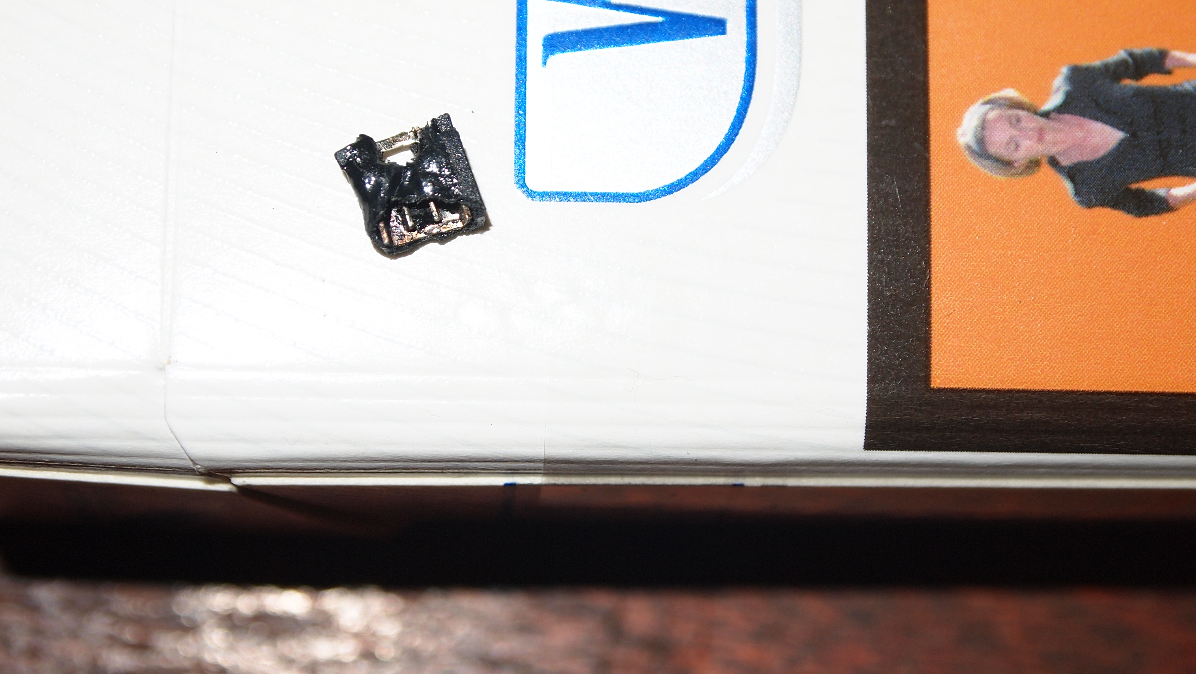

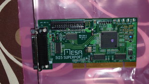

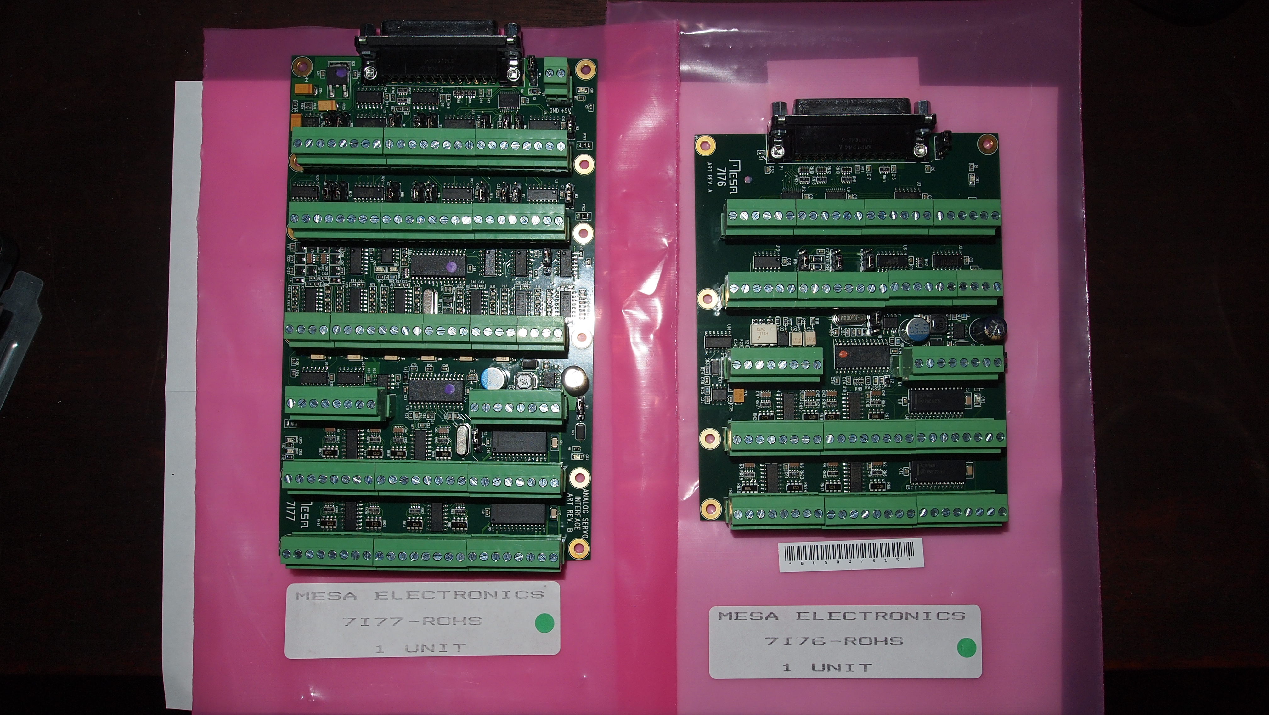

Приехала Меса 5I25 7I76 7I77 .
Не поверите - накосячил , причем очень, подал внешнее питание 5 вольт - поплавил джампера, теперь не знаю будет ли правильно работать (((( :cry: :cry: :cry: причем сдох атх БП.

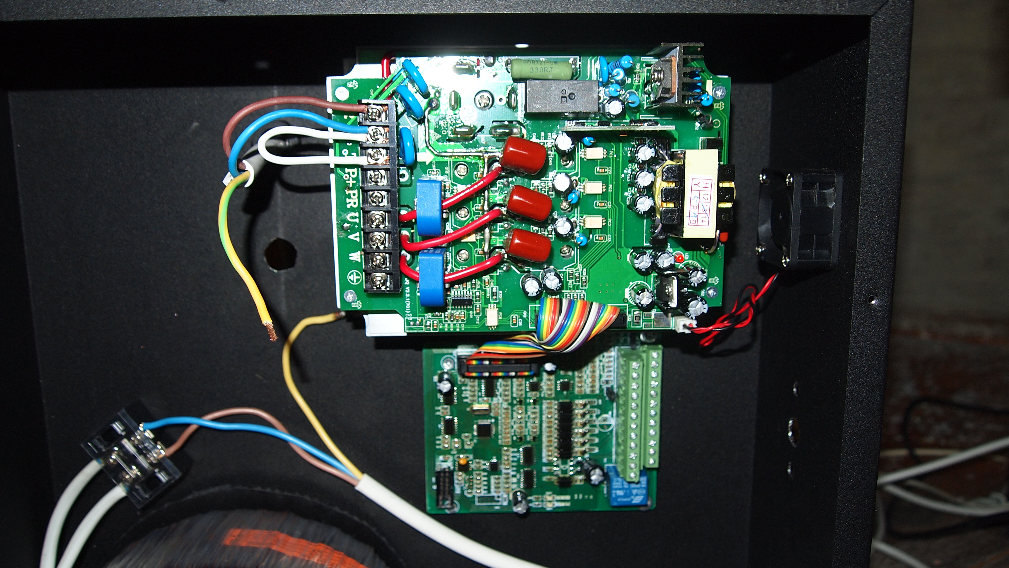

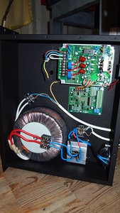

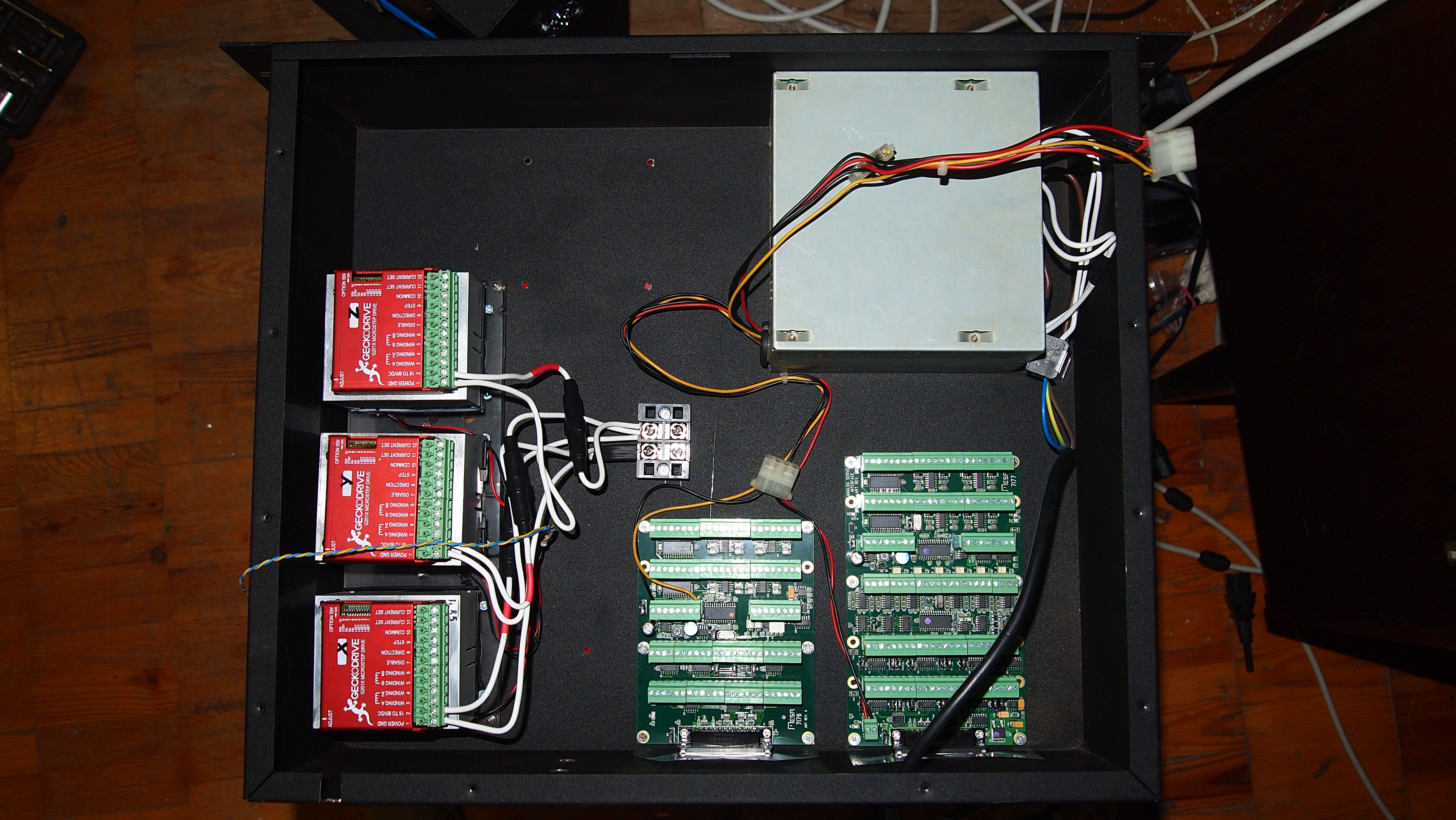

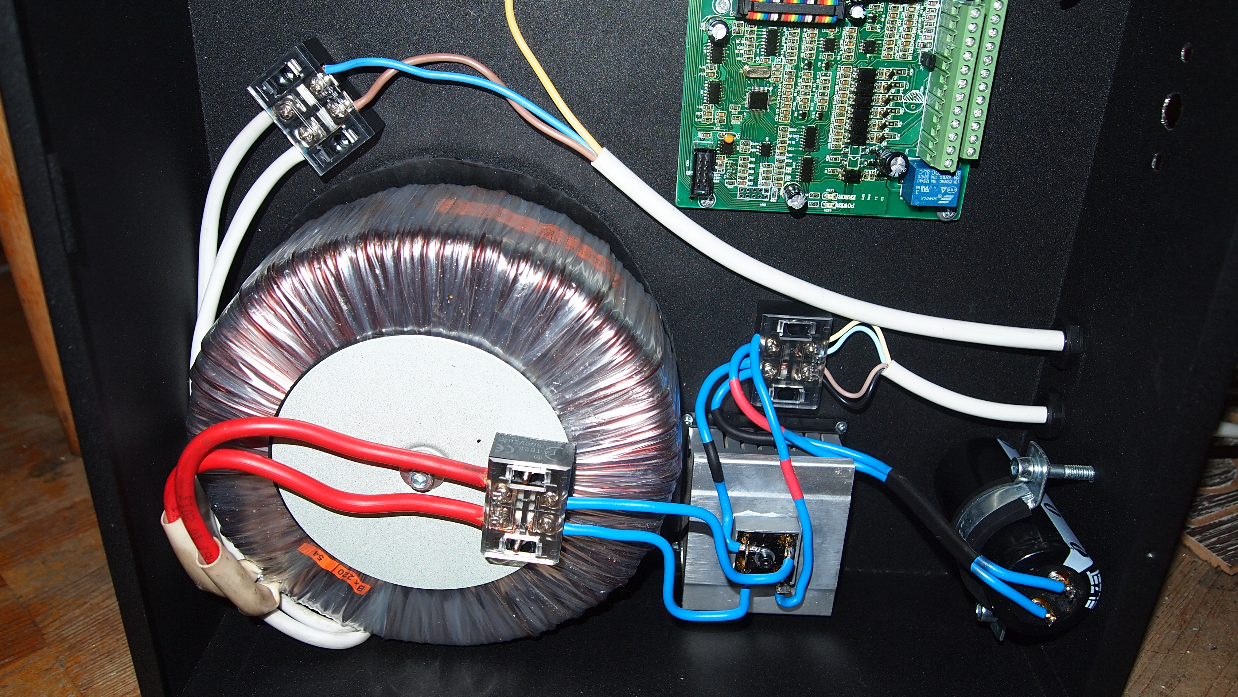

Вот так собрал ящики с электроникой , разделил питание и частотник в одной коробке, драйвера и месы во второй. провода еще не развел.

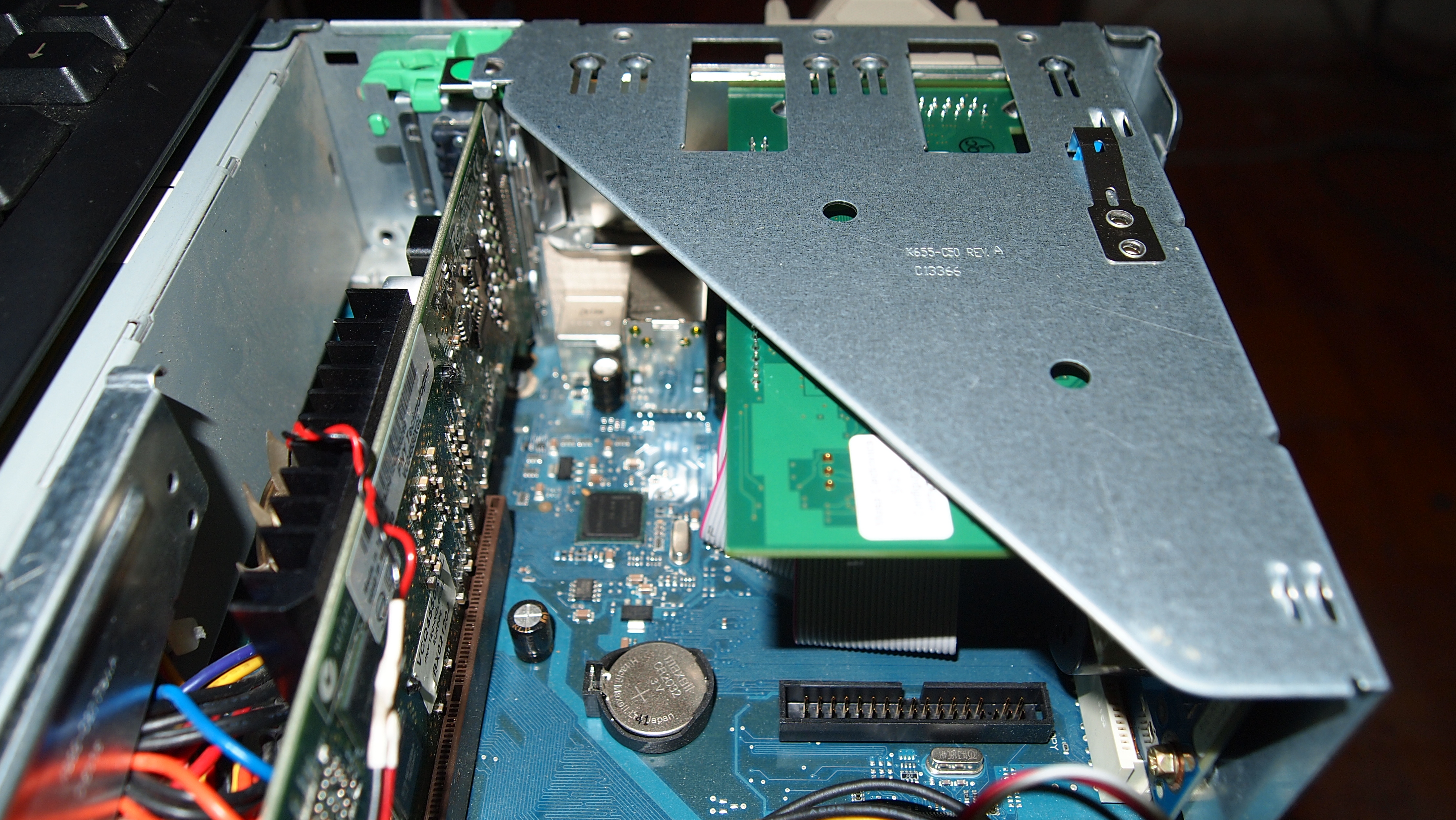

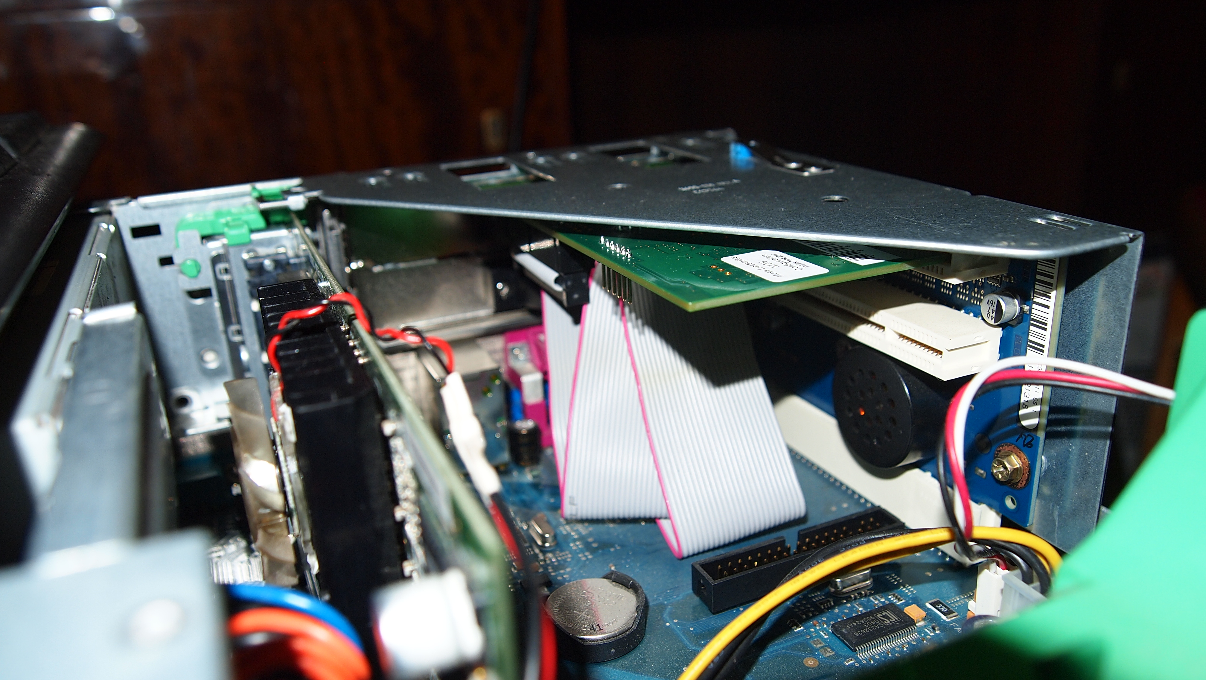

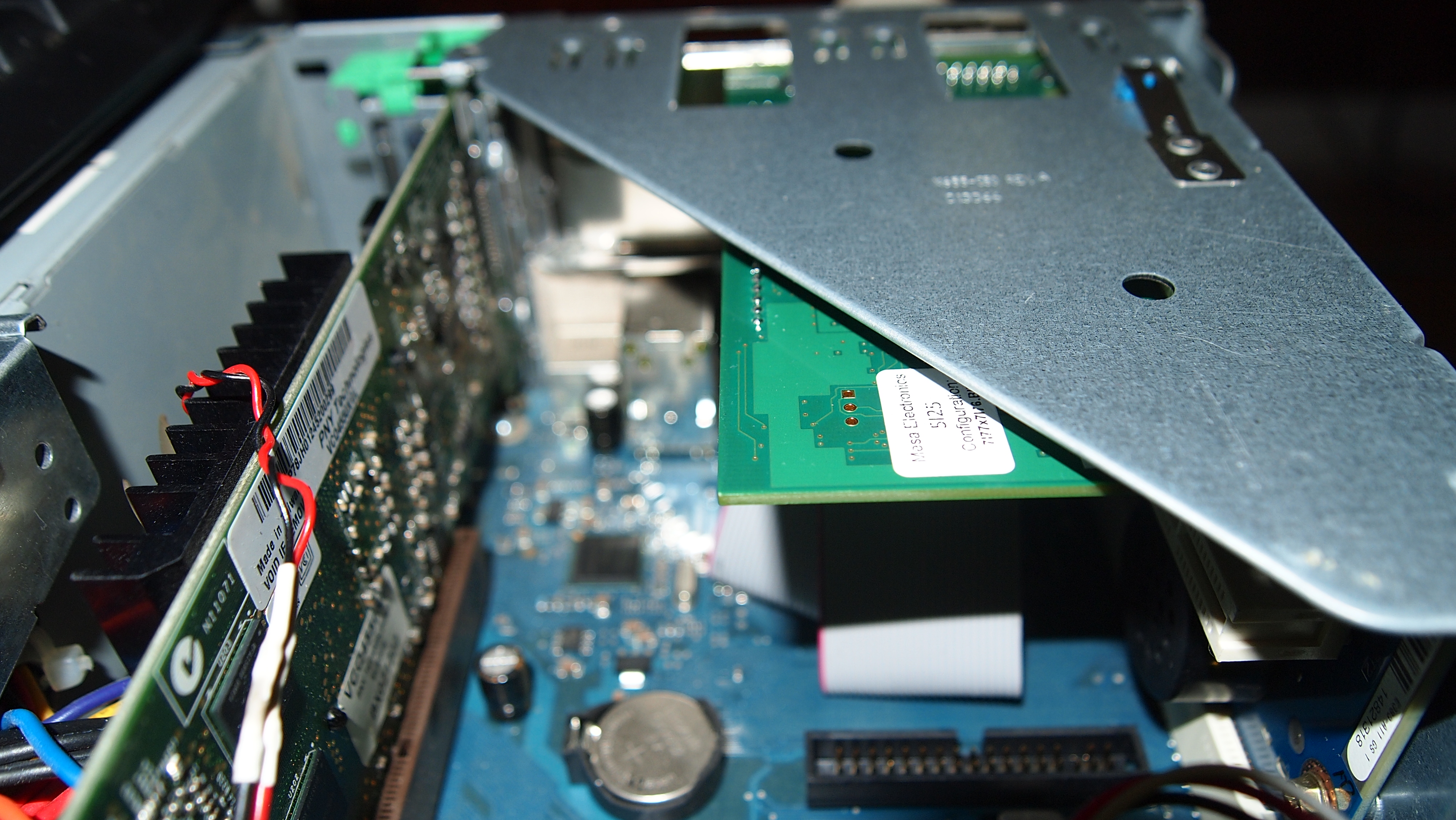

Еще, неудобно в системнике располагается PCI-слот .
P9161985.JPG (2748 просмотров) <a class='original' href='./download/file.php?id=18672&mode=view' target=_blank>Загрузить оригинал (4.11 МБ)</a>
P9161987.JPG (2748 просмотров) <a class='original' href='./download/file.php?id=18673&mode=view' target=_blank>Загрузить оригинал (3.61 МБ)</a>
P9161990.JPG (2748 просмотров) <a class='original' href='./download/file.php?id=18674&mode=view' target=_blank>Загрузить оригинал (3.63 МБ)</a>
Вообщем, после аварии, заменил джампера (на всех трех платах погорели), включил их на питание с порта. И о чудо, лампочки загорелись. А вот как в Pncconf ее засветить ? halcmd вообще не работает пишет память закрыта ( ну или что-то такое ) .. Беда, беда вообщем и руки с жопы. :monkey:
Умом и кувалдой
Re: Мс-51 воспитание домашнего питомца, или оживить 400кг чу
wick3 писал(а):Не поверите - накосячил , причем очень, подал внешнее питание 5 вольт - поплавил джампера, теперь не знаю будет ли правильно работать ((((
Повезло, что все не сгорело. В доках жирным написано, чтобы не включать эти джампера, если есть отдельное питание.
