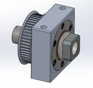

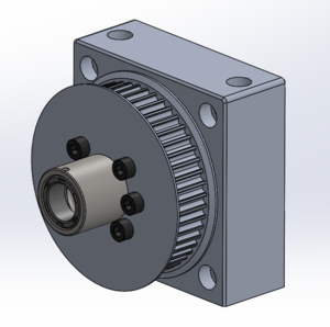

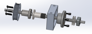

Чтобы мои слова не были восприняты как откровения очередного балабола, вот моя гайка:
image.png (6893 просмотра) <a class='original' href='./download/file.php?id=183440&mode=view' target=_blank>Загрузить оригинал (325.11 КБ)</a>
image (1).png (6893 просмотра) <a class='original' href='./download/file.php?id=183441&mode=view' target=_blank>Загрузить оригинал (163.69 КБ)</a>
image (2).png (6893 просмотра) <a class='original' href='./download/file.php?id=183442&mode=view' target=_blank>Загрузить оригинал (195.53 КБ)</a>
Шкив сделан китайцем по заказу с внутренним диаметром 25 мм посадку на гайку, подшипник дуплексный Р4 (для тех кто понимает), прецизионная стопорная гайка.
Комплектующие только сегодня приехали:
22.jpg (6893 просмотра) <a class='original' href='./download/file.php?id=183443&mode=view' target=_blank>Загрузить оригинал (110.59 КБ)</a>
Могу сделать готовый узел или продам комплектующие для самостоятельной сборки.

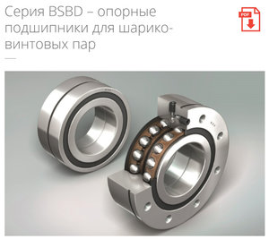

ultrus писал(а):Комплектующие только сегодня приехали:
Любопытство гложет-а что за подшипник такой интересный с фланцем ?
Hugo
Сообщения: 1171
Репутация: 303
Re: Вращающиеся гайки
Сообщение Hugo »
ultrus писал(а):Могу сделать готовый узел или продам комплектующие для самостоятельной сборки.
Ты тестировал гайку в реальной работе? Какие у неё биения и как она себя ведёт на больших скоростях на станке непосредственно?
Как смазывать швп гайку, которая закрыта за шкивом?
Заметил, что тут только падаваны слюной брызжут, так как они чувствуют конкуренцию... типа заказывайте у меня... только я знаю как правильно... видать волнуются за свою прибыль, а то люди поумнеют и будут в других местах заказывать, они же останутся без заработка...
Честно сказать, даже лень отвечать на такое дешёвое промо...
ultrus
Сообщения: 1978
Репутация: 1329
Откуда: Воронеж
Сообщение ultrus »
niksooon писал(а):Любопытство гложет-а что за подшипник такой интересный с фланцем ?
Подшипник, как подшипник. Аналог этого, только с фланцем:
233.jpg (6802 просмотра) <a class='original' href='./download/file.php?id=183447&mode=view' target=_blank>Загрузить оригинал (105.13 КБ)</a>
https://item.taobao.com/item.htm?id=562610438534
44.jpg (6802 просмотра) <a class='original' href='./download/file.php?id=183448&mode=view' target=_blank>Загрузить оригинал (89.17 КБ)</a>

Hugo писал(а):Ты тестировал гайку в реальной работе? Какие у неё биения и как она себя ведёт на больших скоростях на станке непосредственно?
Когда бы я успел? Я же написал, что вчера только получил.
Hugo писал(а):Как смазывать швп гайку, которая закрыта за шкивом?
Раз это так принципиально, ну не закрывай гайку шкивом. На конструкцию это вообще никак не повлияет и упростит изготовление.
88.jpg (6794 просмотра) <a class='original' href='./download/file.php?id=183464&mode=view' target=_blank>Загрузить оригинал (96.49 КБ)</a>

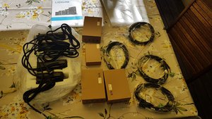

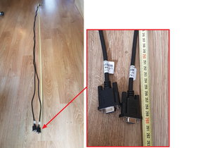

Только что получил посылку с Китая, от официального представителя завода LICHUAN. Заказывал 4 мотора с драйверами + 4 кабеля для энкодера ДЛИНОЙ 10 МЕТРОВ, в итоге: все кабеля в комплекте по 2,6метров...
Как вам такое, ULTRUS?
Посоветуйте, как мне тут драчевым напильником (как вы выражаетесь) допилить?
Вот, на терассе разложил товары из коробки, 1 час назад
20200703_164503_FB_NG.jpg (6693 просмотра) <a class='original' href='./download/file.php?id=183490&mode=view' target=_blank>Загрузить оригинал (279.19 КБ)</a>
Замер длинны кабеля
CABLE dimentions.jpg (6693 просмотра) <a class='original' href='./download/file.php?id=183491&mode=view' target=_blank>Загрузить оригинал (779.35 КБ)</a>
А вот обсуждение на АЛИ (оно длинное, мы обсуждали с представителем длину кабелей), специально для вас выкладываю текст
ZAKAZ_MOT.jpg (6693 просмотра) <a class='original' href='./download/file.php?id=183492&mode=view' target=_blank>Загрузить оригинал (77.9 КБ)</a>
Может, 549 долларов - слишком мало для китайцев, чтоб положить в комплект - то, о чем мы с ними договаривались...?
