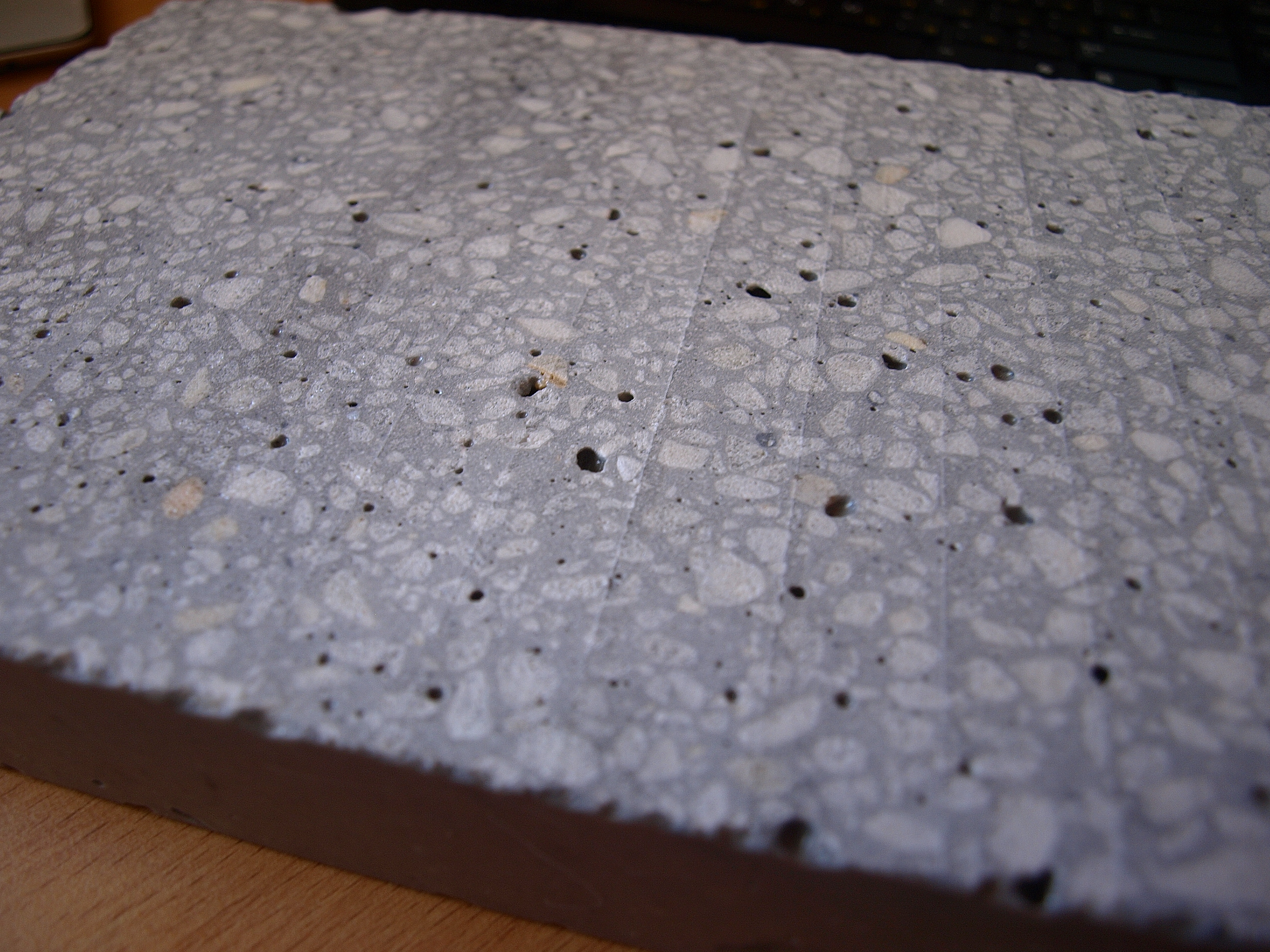

Зато я попробовал погрызть ПБ.
Фреза от ручного фрезера бош за 250 р. обороты 8000 подача больше метра в минуту, глубина 3 мм. Гонял вручную с клавиатуры, сколько пыли было! Иногда даже искры высекались! Короче пилится легко! :D
На фото камушек 200х300х38 мм. Сразу замечу что он отливался еще без вибрации, потому воздух присутствует.
P5058570.JPG (6220 просмотров) <a class='original' href='./download/file.php?id=14359&mode=view' target=_blank>Загрузить оригинал (3.32 МБ)</a>
Как теперь из него сделать плиту поверочную?
Re: ВСО из полимербетона
sr480 писал(а):Короче пилится легко!
потому как мрамор? С гранитом такие варианты наврят прокатят
Резали гидрорезкой искусствененый гранит и мрамор. Мрамор как масло режется, с гранитом сложнее.
sr480 писал(а):Как теперь из него сделать плиту поверочную?
методом притирки 3х плит :)

sr480 писал(а):камушек 200х300х38 мм.
А сколько он весит?
sr480
Сообщения: 1288
Репутация: 139
Откуда: Ростов-на-Дону
Сообщение sr480 »
Примерно 5100. У точных весов предел измерения 5100, пальцем придерживая они столько показывают, а грубые весы кажут 4,9 кг

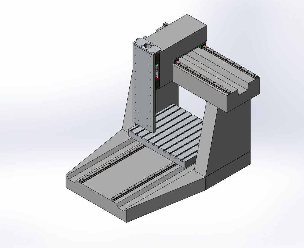

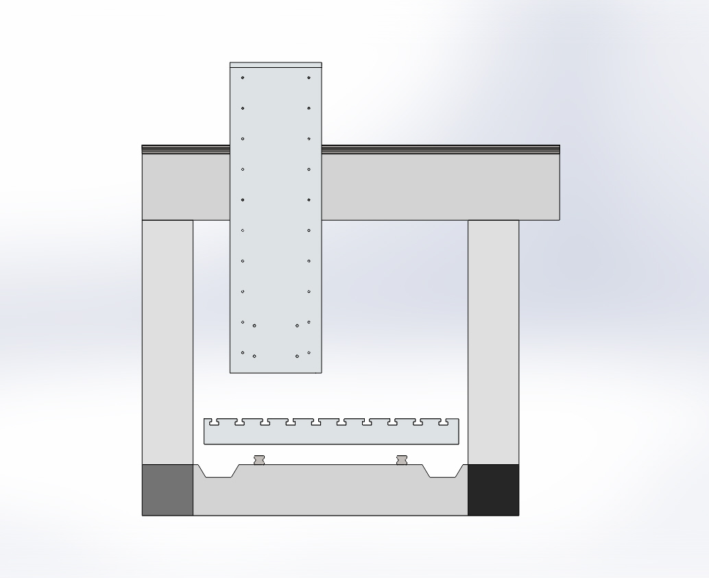

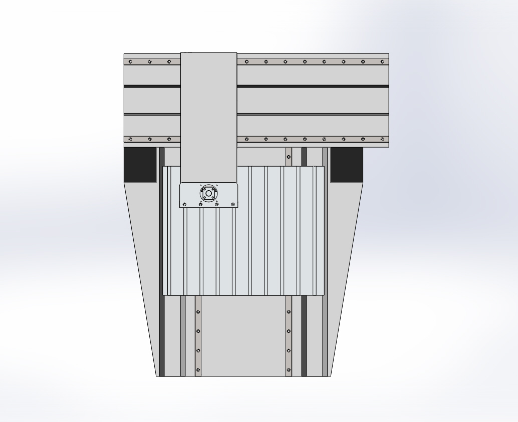

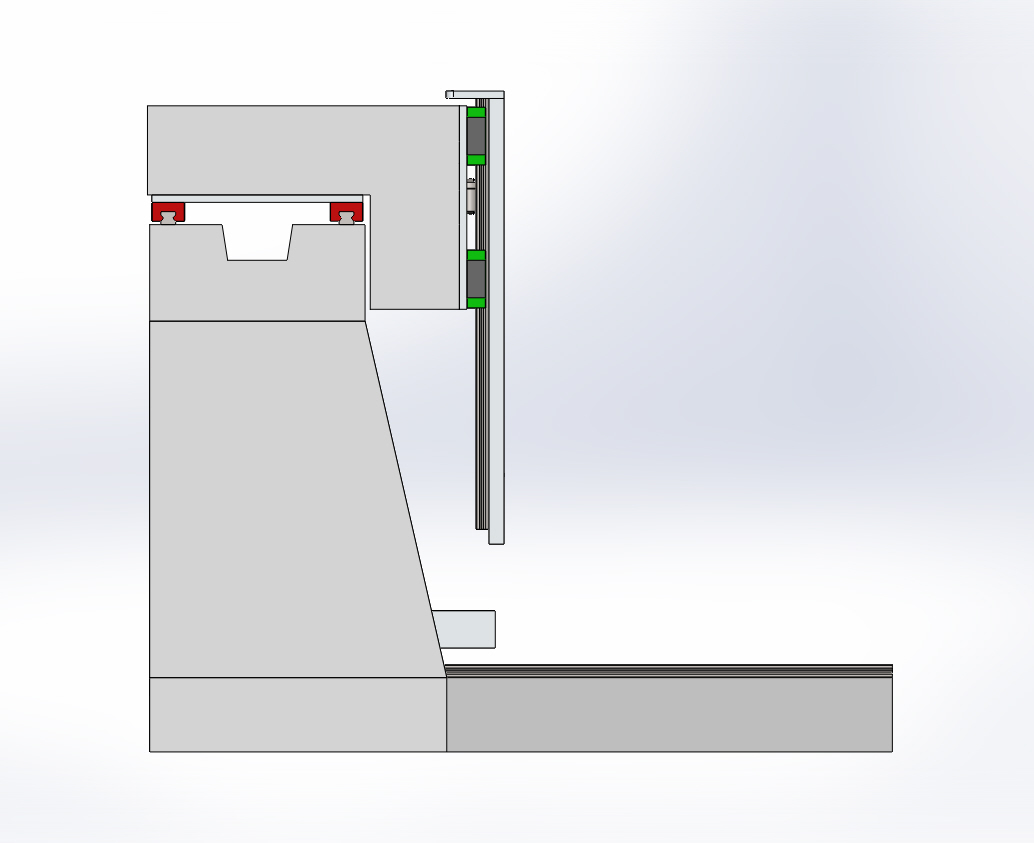

Пока что вот такой станок вырисовывается:
Ширина портальной балки 820 мм
Высота опор 450 мм
Длина основания под столом 1000 мм
По бокам каналы для отвода СОЖ
Каретка по Z дюралюминиевая плита 20мм, ширина 174 мм
Рельсы HGR20
ШВП по Z 1605. По X, Y 2505
Вес основания каретки X 25 кг (сама отливка)
Вес портала без ног 85 кг
Вес основания станка 150 кг
Вес всего станка (того что уже нарисовано) 350 кг
Симпотично получается :good:
На Зет не хочешь из железа пластину сделать?

Да что-то мне подсказывает, что железо гнется сильнее чем дюралюминий...

Предусмотрел внутри автосмазку кареток и ШВП осей X и Z.
А вот как к столу подвести смазку тоже еще вопрос. Хочу закрыть из все рельсы, ну или хотябы те что под столом, из нержи согнуть телескопическую защиту.
Сзади на стол одеть щетки, которые будут стружку из желобов сгонять, потому будет два лотка для стружки сзади и впереди. И наверное Т слоты придется развернуть, чтоб СОЖ со стола стекала.

sr480 писал(а):Да что-то мне подсказывает, что железо гнется сильнее чем дюралюминий...
Нет, железо в 3 раза прочнее http://ru.wikipedia.org/wiki/%CC%EE%E4% ... E%ED%E3%E0
И, да - пластина хлипковато выглядит при таком вылете по Z.

Та я вот думаю может сделать бокс из нержи и залить его полимербетоном?
Я просто не представляю как сталь обрабатывать.
Кстати все каретки крепятся к основаниям через Д16Т пластины толщиной 10 мм в них и сделан подвод смазки.

michael-yurov писал(а):Нет, железо в 3 раза прочнее
И в три раза тяжелее. Поэтому, если сделать дюралевые стойки такого же веса, как стальные, они будут толще втрое (при том же контуре). Остатки сопромата мне подсказывают, что они будут жестче стальных в (3^3)/3 = 9 раз (примерно).
первая тройка - соотношение толщин, вторая - показатель степени, третья - соотношение модулей Юнга стали и алюминия.
