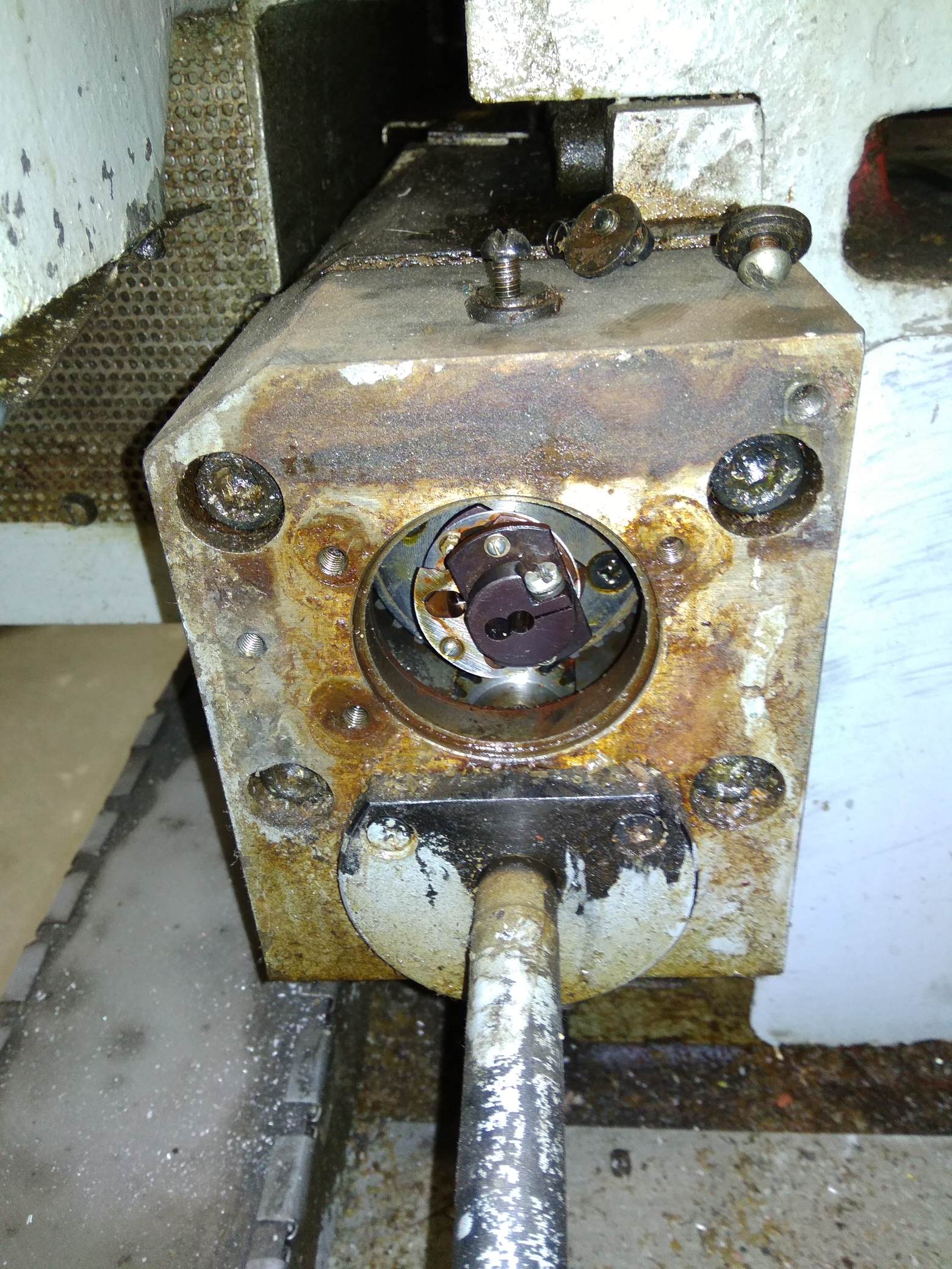

После этого решил заняться датчиком оси Z , который не реагировал на перемещение. С БПС18-1-1 у меня используются контакты:
1-Питание датчика Z; 2-Питание датчика X; 12-Питание датчика М; 21-Питание датчика Ш;
10, 30 - Питание БПС
20 - Корпус
22 - (-15в) 0.5А; 11 - Общий датчиков; 13- Общий (+-15В); 3- (+15в) 1.25А

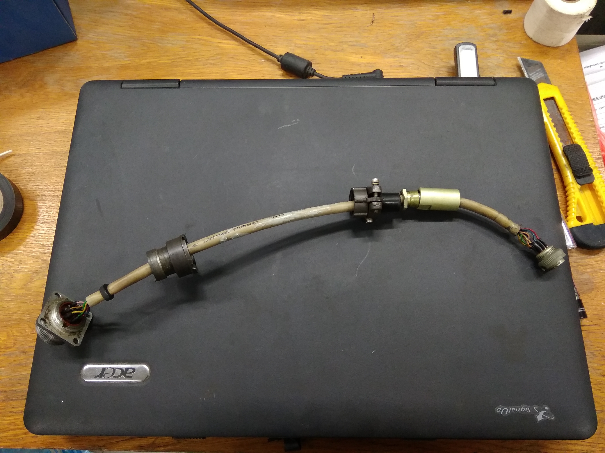

Т.к отображение по оси Х работало, решил просто прозвонить контакт 2 с БПС на разъем датчика, это оказался контакт 8 на разъеме. Аналогично контакт 1 с БПС , и тоже 8 контакт. Все казалось очевидно.

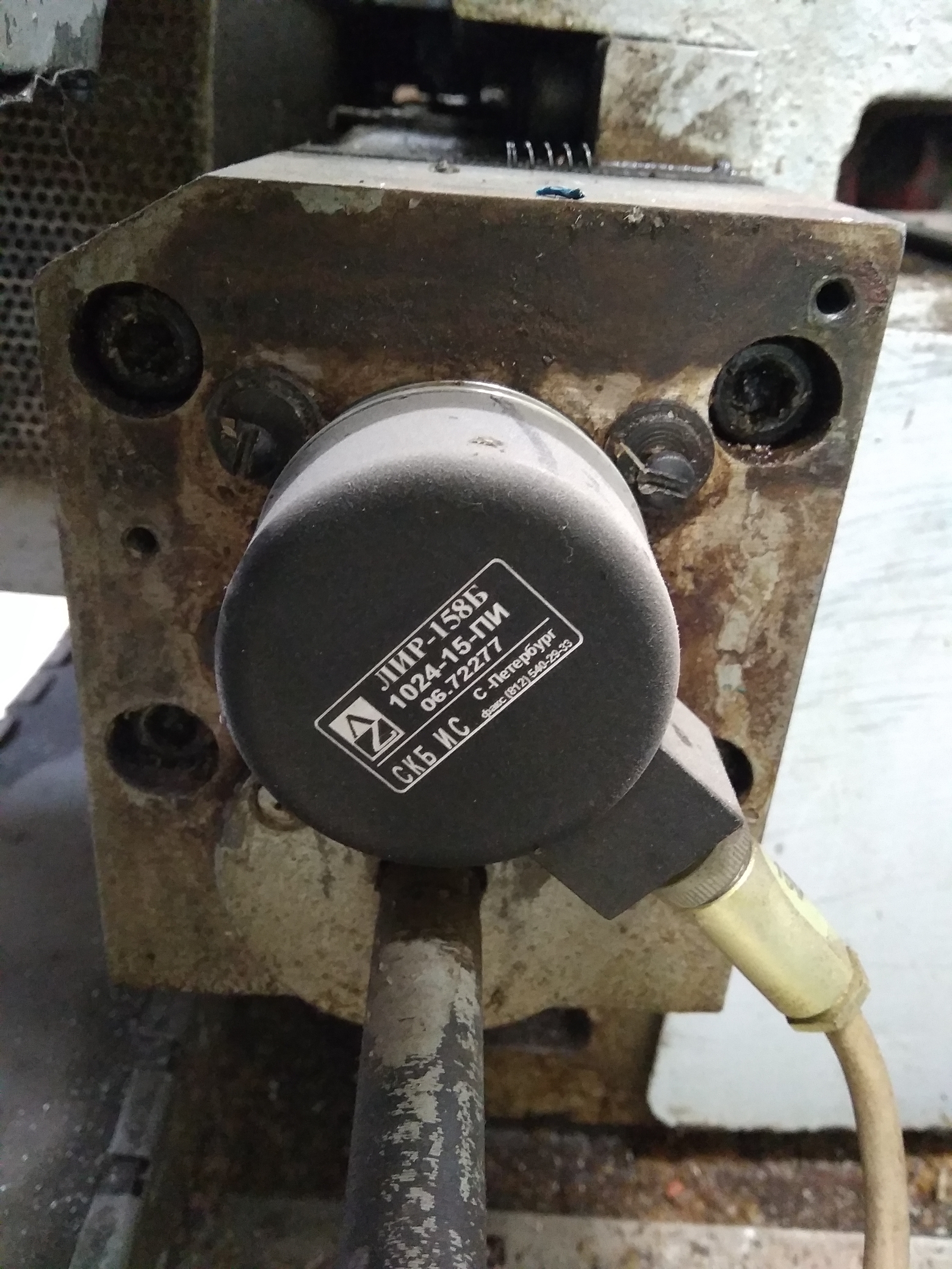

В отличии от остальных датчиков, на оси Z стоял датчик ЛИР-158Б 1024-15-ПИ , который подключен через переходник на разъем ВЕ178. (как я понял заводской). Переходник, как большинство проводов , гофр жгутов стали "стеклянными" и "деревянными", застыли и лопаются при их сгибах. Т.к этот провод вместе с переходником "болтался" в воздухе, решил что проблема в нем, тем более на нем не было сигнала с контакта 1 БПС18.
И начал курочить. Какого же было мое удивление , когда я увидел, что этот контакт как и соседний не используется в переходнике. Но ведь он же как-то работал раньше. Когда снимал датчик ЛИР, там пластина отогнулась, на который был винтиком поджат вал датчика, не думал, что это так работает. Померял напряжение с контакта 8 разъема датчика, до переходника, между им и корпусом станка 20В.
Хотя согласно схемы ВЕ178 на контакте 8 должно быть +5В, а на контакте 5 - 15В. Относительно чего эти напряжения и почему у меня 20В? Зачем тогда с БПС идут эти 5В на датчик, ведь в схеме БПС18 на схеме станка, конкретно указано, что это питание датчиков.

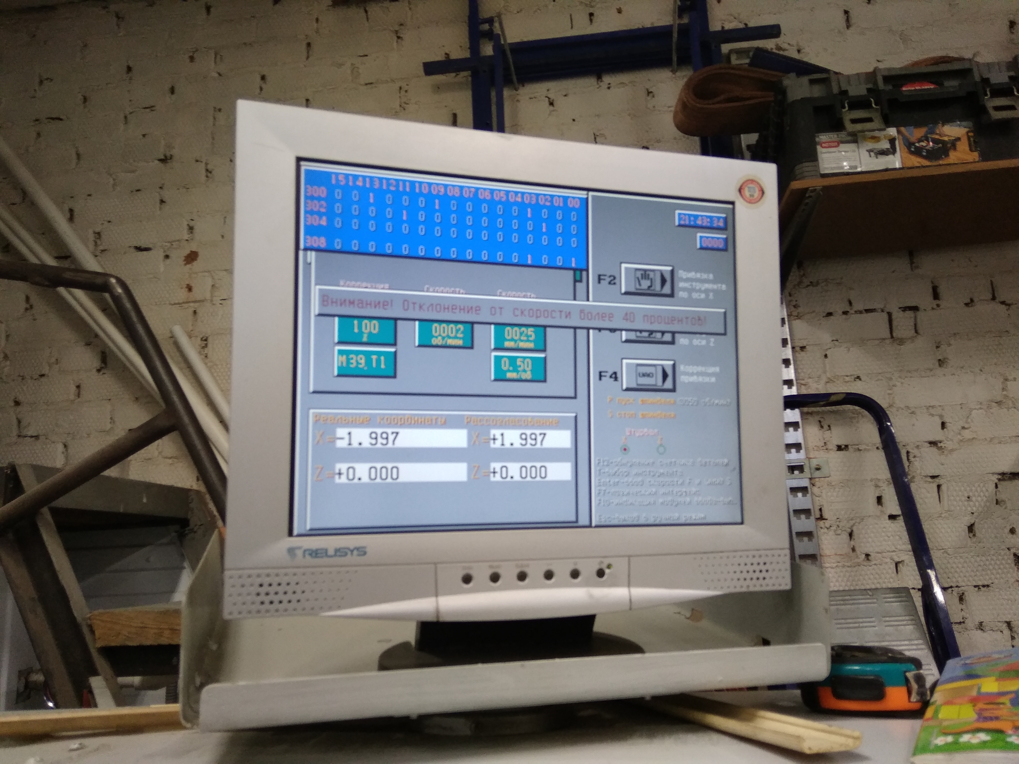

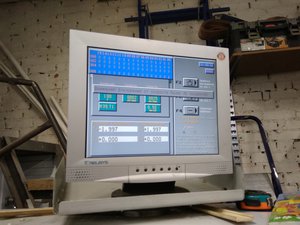

По главному приводу - в программе можно включить шпиндель. Я выбираю обороты S100-900 , включаю. Привод переходит в режим RD и шпиндель начинает вращаться по часовой стрелке, если смотреть на патрон.
Но вращается очень и очень медленно, может это ползучесть. ЧПУ выдает сообщение, что скорость отличается более чем на 40% от заданной. Фотки прилагаю.
По осям тоже не могу двигать суппорт, даже по X , пишет сразу большое рассогласование по осям. Наверное надо выйти в нули вначале, а датчика по Z не видно. Может из-за этого, а может что-то не работает на плате , которая отвечает за это и управляет приводами. Привода, кстати тоже ползут медленно.

Smersh54 писал(а):Когда снимал датчик ЛИР, там пластина отогнулась
Муфту надо отремонтировать или заменить. Иначе в будущем появятся ошибки и будет выбивать привод.

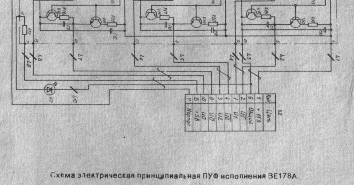

Smersh54 писал(а):Если используется датчиком только +5 или +15, откуда брать минус?)
На разъеме датчика есть ОБЩИЙ, это и есть фактический минус для питания св-да(+5В) и для схемы датчика(+15В).
Цепь же: Корпус - это фактический корпус станка или заземление(РЕ). Как я уже говорил выше, корпус датчика нигде гальванически не соединяется с Общим проводом питания датчика.(во всяком случае не должен).
См. скрин-
датчик.jpg (10995 просмотров) <a class='original' href='./download/file.php?id=176791&mode=view' target=_blank>Загрузить оригинал (197.04 КБ)</a>
пы.сы. и ещё, для питания св-да важен ток, поэтому контролировать его напряжение не так важно, как ток потребления.

Получается датчик ЛИР с моей фотки использует только 15в, а провод является универсальным для подобных датчиков, в т.ч ВЕ178? Открыл схему ЛИР158б... u0,1,2 это a,b,r? 0В - это общий или "-" общий?
Кажется начинаю понимать...
На разъем датчика приходят:
1. sin 2.sin 3. cos 4. cos 5. +15В 1.25А (контакт №3 с БПС18) 6. Общий +/- 15В (контакт №13 с БПС18) 7. -15В 0.5А (контакт №22 с БПС18) 8. +5В (контакт 1,2,12,21 с БПС18, который я пытался прозванивать и который не использует видимо ЛИР158. т.к светодиод наверное на 15в) 9. О 10. О
Не пойму с контактом 7 только, на схеме ВЕ178 это корпус, а на схеме станка -15В.
Сигнал с датчиков sin,cos, o получается приходит на плату оцифровки, ЧПУ анализирует и отправляет задание АЦП, подавая на привода +/- В ?
И хватает ли 1024 импульса или лучше 2500?

Smersh54 писал(а):Получается датчик ЛИР с моей фотки использует только 15в, а провод является универсальным для подобных датчиков, в т.ч ВЕ178?
Smersh54 писал(а):+5В (контакт 1,2,12,21 с БПС18, который я пытался прозванивать и который не использует видимо ЛИР158. т.к светодиод наверное на 15в
Да. В отличие от датчиков ВЕ178 современные ЛИРовские датчики не используют отдельную линию питания св-да.
Св-д питается от линии питания мсх.(+5В или +15В - в зависимости от модели)
Smersh54 писал(а):Не пойму с контактом 7 только, на схеме ВЕ178 это корпус, а на схеме станка -15В.
Лучше ориентироваться по назначению цепи, а не по номеру контакта.
Кстати, питание +/-15В и +5В было на самых древних датчиках ВЕ178 и такие датчики встречается довольно редко. На датчиках ВЕ178А питание было +15В и +5В. Были и датчики ВЕ178А5 с питанием +5В на мсх +5В на св-д.

Из 6 сигналов на плату оцифровки, дошло только 4. Один оторванный провод оказался на разъеме возле датчика, до переходника на ЛИР. Со вторым оказалось сложнее, но нашелся на плате с кучей круглых разъемов, где установлен счетчик часов работы. Все восстановил, пропаял муфту, которую небрежно сломал при снятии датчика, оказывается сбоку было смотровое окошечко, для откручивания вина поджатия вала датчика.

После запуска программы ничего не изменилось, привода не двигались, задания на них не приходили. Но утром я забрал бандерольку от производителя в которым лежал презент - плата АЦП, за что им огромнейшее спасибо :)
Поменял и привода поехали.
Но как поехали, после попытки выйти в нули, появлялась ошибка о большом рассогласовании оси X и Z, даже если отдельно каждую координату пытаться вывести.
Со старой версией программы удалось вывести станок в нули, но станок проезжает по оси Z 40см на быстром ходу и см 5 на медленном, мне кажется так не должно быть.
Шпиндель запускается, перемещение приводов по осям с маховика и клавиатуры работает. Ручные команды в строке станок выполняет.
В более свежих версиях программы , привода дергаются и сразу выпадает ошибка о большом рассогласовании. Буду думать над этим.

Провода до датчиков стеклянные, нужно менять. Какой марки лучше взять провод в чем его лучше использовать, металлорукав или какой-нибудь пластик эластичный, чтобы масло и сож не попадало? На револьверку покупал КУПЭВ (7х2х0.5)
