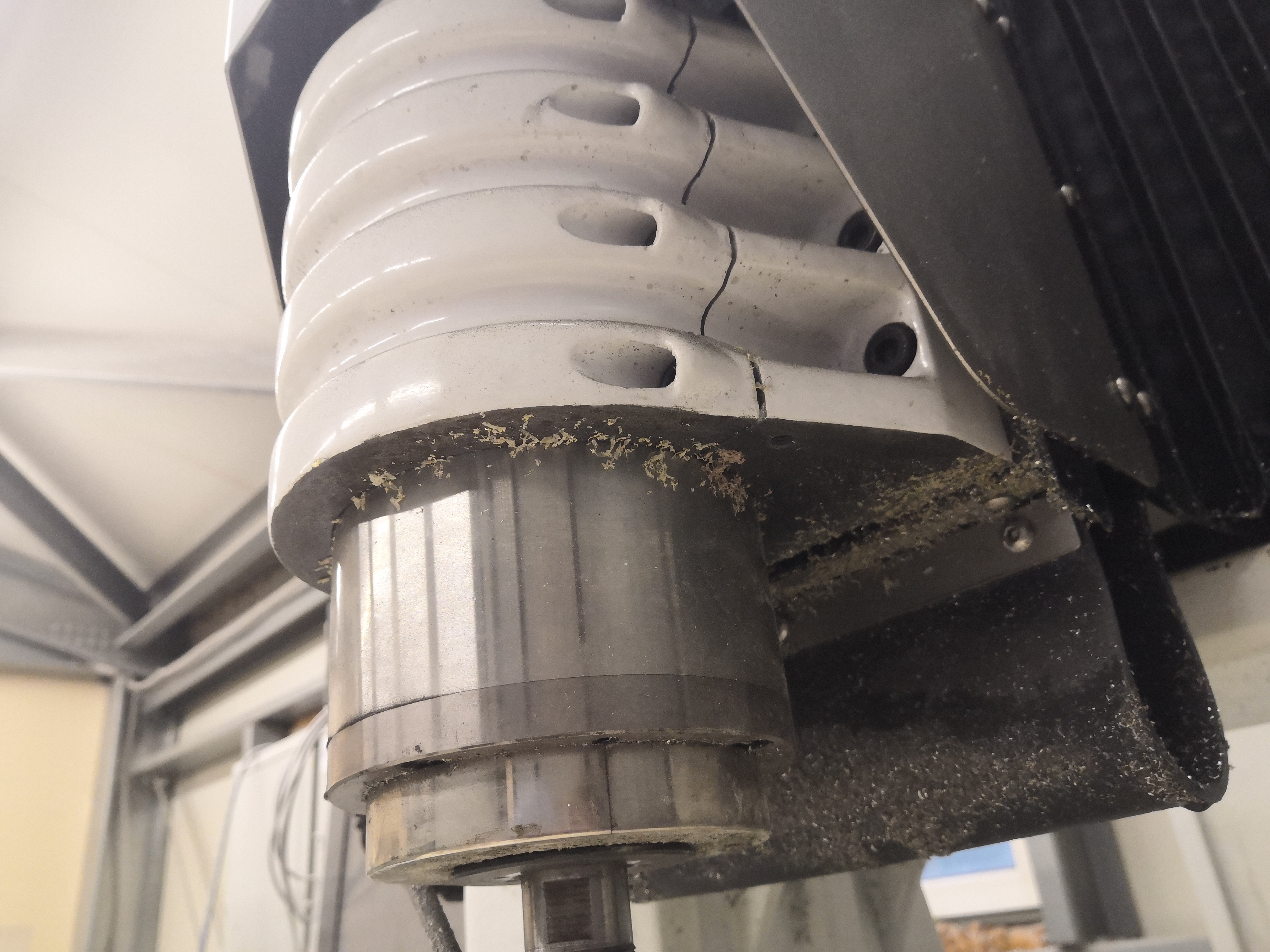

еслиб тянуло то клинило бы каретки. если сильно просрать посадку под шпиндель то так и будет. а если шпиндель сидит плотно то деформироватся хомутам некуда и деформации при затяжке там мизерные. и если описанные вами чудеса на протяжении нескольких лет не вызывают никаких негативных последствий то значит негативного там ничего нет.
Re: Собранная механика, комплектующие ЧПУ
это наверно тоже плохой хомут с ребрами которые утягивают плиту :lol:
IMG_20200601_202157.jpg (3710 просмотров) <a class='original' href='./download/file.php?id=182045&mode=view' target=_blank>Загрузить оригинал (4.17 МБ)</a>

frezeryga писал(а):это наверно тоже плохой хомут с ребрами которые утягивают плиту :lol:
Ну что ты в самом деле "шлангом" прикидываешься или не видишь разницы в хомутах, способах затяжки шпинделя и рёбрах?
А может вообще не понимаешь, как такая конструкция работает?
и в чем же тут разница? не думай что это разьемный хомут, он цельный просто стяжка сбоку а не спереди.

тебе хомут мой неткой ты и думай. принцип один и тот же. проблемы какие либо отсутствуют, хомут хорошо себя зарекомендовал и широко используется уже не только мной потому чтото там теоретизировать и искать проблемы там где их нет мне ненужно.

она там может быть как и любой другой хомут если его прослабить по шпинделю согнет плиту. а если делать хорошо т все отлично.

frezeryga писал(а):и в чем же тут разница?
В модуле Юнга?

Можешь ответить, почему сделал хомут именно так, или опять очередная куча пустых слов в ответ?
от хомута вырезаного просто по контуру отказался по причине более низкой жесткости. но это не факт поскольку очень досконально не сравнивал но подозрения были. а итоге накинул мяса лишним не будет и дизайн получился прикольный, как можем наблюдать хомут народу зашел.
