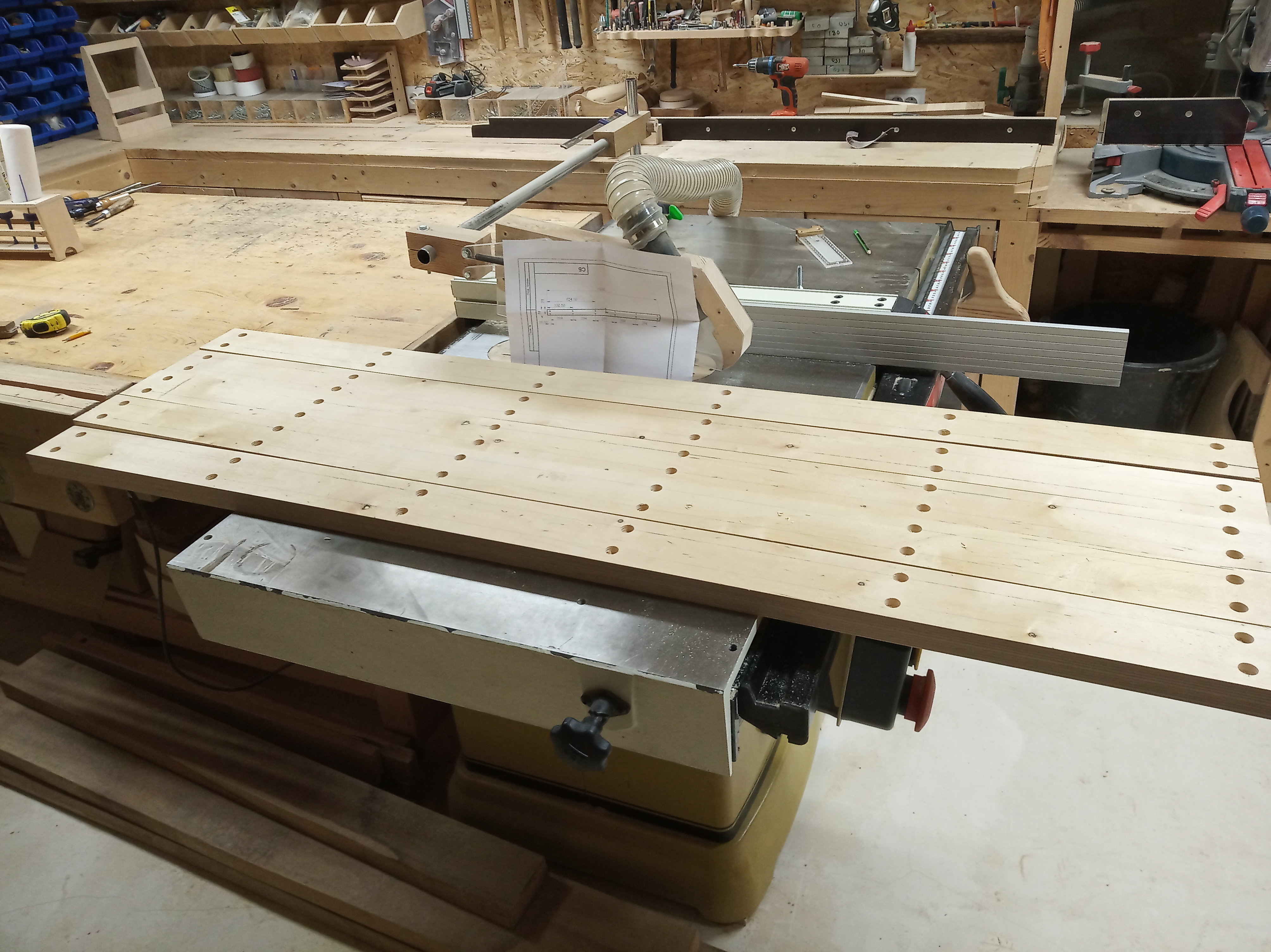

Ну и крайняя пробная деталька станка, не совсем так сказать по его специализации, но все же.....
