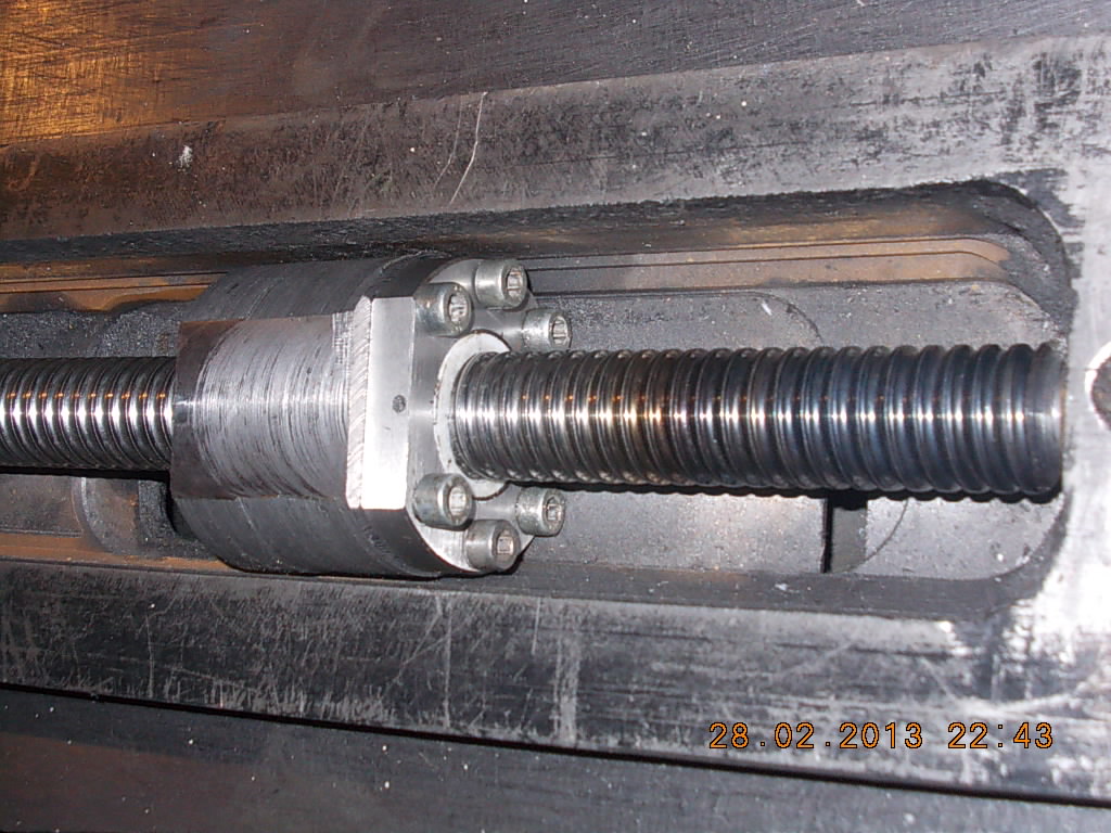

Выточил крепление гайки ШВП, пришлось малость подрезать гайку ШВП
DSCN1177.JPG (4097 просмотров) <a class='original' href='./download/file.php?id=12410&mode=view' target=_blank>Загрузить оригинал (242.58 КБ)</a>
DSCN1179.JPG (4097 просмотров) <a class='original' href='./download/file.php?id=12411&mode=view' target=_blank>Загрузить оригинал (243.26 КБ)</a>
Осталось придумать как закрепить гайку на продольном суппорте :hehehe:

Re: Восстановление токарного 1А62
Добавлено: 01 мар 2013, 21:30
Продолжаем :hammer: :rasp:
Отрезка заготовки для крепления гайки
01 Отрезаем заготовку для крепления.JPG (4032 просмотра) <a class='original' href='./download/file.php?id=12440&mode=view' target=_blank>Загрузить оригинал (231.85 КБ)</a>
Заготовку приворил7/фрезернул
Нахожу центр для крепления к суппорту
02 центруем.JPG (4032 просмотра) <a class='original' href='./download/file.php?id=12441&mode=view' target=_blank>Загрузить оригинал (235.48 КБ)</a>
Фрезеровка места для пайки медной трубки для масло
03 фрезеровка паза.JPG (4032 просмотра) <a class='original' href='./download/file.php?id=12442&mode=view' target=_blank>Загрузить оригинал (235.44 КБ)</a>
Привариваю медную трубку ф6мм фосфористой медью
04 привариваю трубку.JPG (4032 просмотра) <a class='original' href='./download/file.php?id=12443&mode=view' target=_blank>Загрузить оригинал (244.98 КБ)</a>
Готово :wtf:
05 остыло.JPG (4032 просмотра) <a class='original' href='./download/file.php?id=12444&mode=view' target=_blank>Загрузить оригинал (248.15 КБ)</a>
Фрезеровка пазов для маслотрубок
06фрезеровка пазов под трубки.JPG (4032 просмотра) <a class='original' href='./download/file.php?id=12445&mode=view' target=_blank>Загрузить оригинал (306.89 КБ)</a>
Просверлил небольшие отверстия для смазки ластохвостов
07 маслоканалы.JPG (4032 просмотра) <a class='original' href='./download/file.php?id=12446&mode=view' target=_blank>Загрузить оригинал (251.93 КБ)</a>
все это делалось вечером при такой температуре ;)
08 така температура.JPG (4032 просмотра) <a class='original' href='./download/file.php?id=12447&mode=view' target=_blank>Загрузить оригинал (244.66 КБ)</a>
Пойду Зедекс резать. Готовиться к завтрашнему наклеиванию ;)
