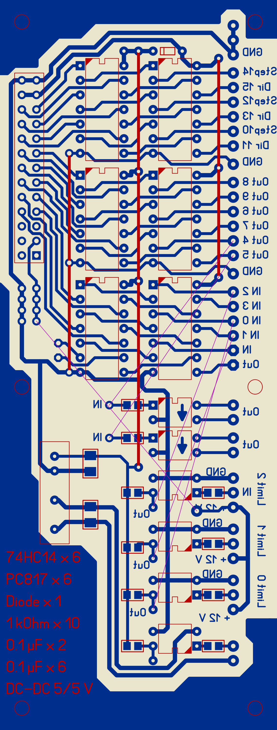

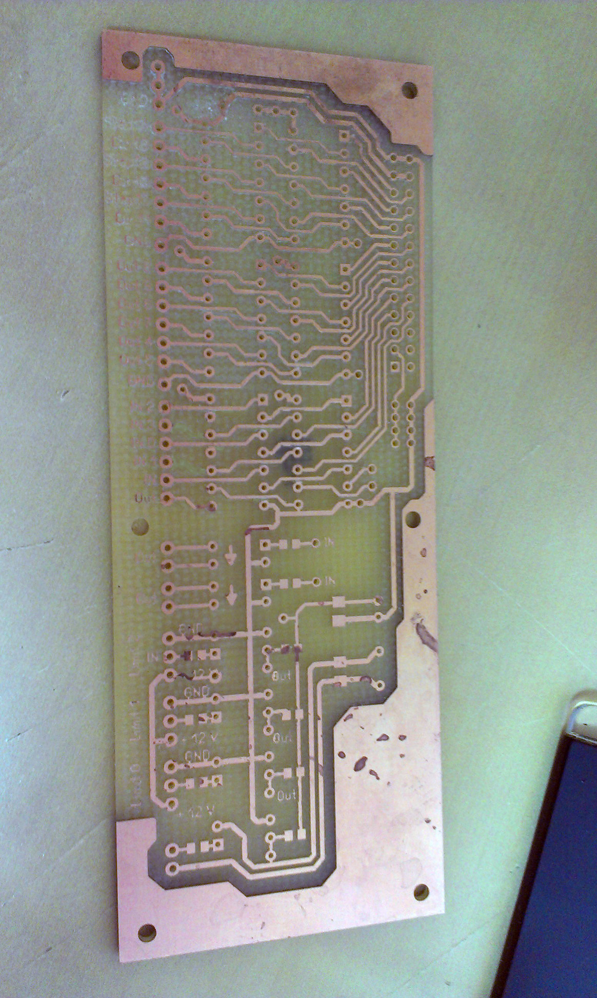

Схемку лень было рисовать. А вот плату сделал.
KFlop.png (6575 просмотров) <a class='original' href='./download/file.php?id=12572&mode=view' target=_blank>Загрузить оригинал (152.93 КБ)</a>
Смысл в том, что сигнал прозходит через два триггера 74HC14. Первый с напряжением питания 4,35 В, а второй с напряжением питания 5 В.
Таким образом уровни сигнала 3,3 В укладываются в диапазон первого триггера, а затем вторым триггером доводятся до диапазона 0 - 5 В.
4,4 В получено из 5 В за счет падения 0,6 В на диоде в цепи питания.
За счет двойного инвертирования сигнал получается исходной "полярности".
На плате 13 выходов и 5 входов.
2 оптопары на выход, например для подключения инверотора шпинделя,
3 на вход для подключения индуктивных концевиков с питанием 12 В
1 на вход для подключения датчика касания (для него потребуется еще DC-DC преобразователь 5/5 В, для гальванической развязки).
Некоторые мелочи придется соединить самому (оптопары не подключены к выходам и входам, нужно выбрать подходящий канал и подключить проводом). Питание микросхем так же нужно соединить перемычками, и нужно припаять сверху керамические конденсаторы на ножки питания каждой микросхемы.
Так же не подключено 12В для индуктивных датчиков (питание можно взять с платы KFlop, если оно к ней подведено, а можно подключить отдельное для датчиков, от 6 до 20 В).
Режим работы выходов в настройках контроллера нужно будет включить обычный, а не с открытым коллектором (в настройках выходов Step/Dir добавить 8 к номеру порта http://www.dynomotion.com/Help/StepAndD ... AndDir.htm).
Драйверы подключать к земле и соответствующим выходам.
Вчера вырезал одну плату. tooshka, если надо - отправлю плату почтой. Могу даже, с деталями, но съездить в магазин смогу только через неделю - две. Мне пока плата не нужна, да и я себе вторую в любой момент вырежу. Она понадобится, когда новый станок соберу, более быстрый и менее шумный.

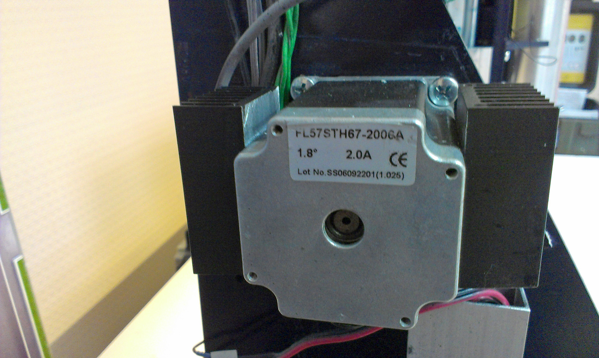

michael-yurov, какое напряжение на драйверы подается? А то при 8000 шаг/сек, как у тебя, момент обычно очень сильно падает.

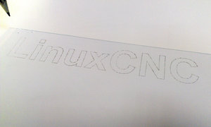

Вынул свой, померял :) Запустил на своем станке, засек время. 35 секунд от момента первого опускания карандаша до последнего подъема. BF20, 2400 мм/мин, 300 мм/сек2.
На видео у Алексса, кстати, тоже 35.
Увеличение скорости до 3000 не привело к уменьшению времени. Увеличение ускорения до 400 мм/сек2 дало результат 32 сек.
А теперь, внимание, вопрос.
Почему на станке с макс. скоростью в 5 раз большей (12000 мм/мин) и ускорением почти в 7 раз (2000 мм/сек2) и с великолепным контроллером Kflop) та же самая программа (заставка LinuxCNC) выполняется быстрее только в 1,7 раза (около 20 сек)? Хотя дуги у букв C лихо рисует, и по прямой бегает весьма бодро.
Последний раз редактировалось Сергей Саныч 06 мар 2013, 12:25, всего редактировалось 1 раз.

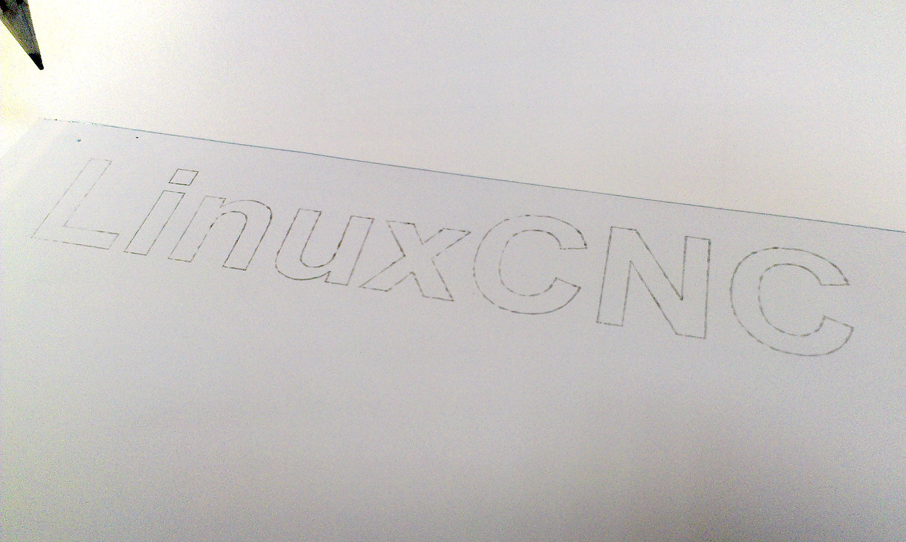

aftaev писал(а):Нечто похожий на BF20 и ластохвосты. Тема автора http://www.chipmaker.ru/topic/52408/pag ... _p__743027
ЕМС2 и 400ваттные сервы
Тут ваще жесть!
Правда, кривовато кажется, возможно, есть отклонения. А может быть просто бумажка плохо закреплена.
У меня почему-то долго думает перед командой G0. Может быть эта пауза регулируется, а может быть он меняет профиль скоростей/ускоерний, т.к. для холостых перемещений у него другой алгоритм работы.

Serg-tmn писал(а):А теперь, внимание, вопрос.
Почему на станке с макс. скоростью в 5 раз большей и ускорением почти в 7 раз та же самая программа (заставка LinuxCNC) выполняется быстрее только в 1,7 раза (около 20 сек)?
Я немного приукрасил, портал ездит только со скоростью 10 м/мин, а X и Z - 12. Портал тоже может 12, но если все оси одновременно - то срывается.
Дайте мне файл траектории, а то у меня на видео просто такая же надпись примерно такого же размера.
Разберусь с паузой между G1 и G0 и время сильно сократится.
Попробовал заменить G0 на G1 - выполнил за 14 секунд. нипанятна....
Serg-tmn писал(а):michael-yurov, какое напряжение на драйверы подается? А то при 8000 шаг/сек, как у тебя, момент обычно очень сильно падает.
60 Вольт. Явно не хватает мощности блока питания - когда несколько осей одновременно ускоряются вероятен срыв. А если отключить один канал - ездят и на с большими ускорениями.
