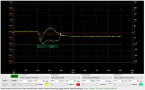

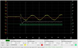

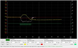

Попробовал запустить мотор (Вектороник А3, ось х, т.е. весь портал двигает).
Все параметры мотора заводские, кроме основных - режим , позиционирования, шагов на оборот 800, входы.
Двигаю портал на 1 мм.
Далее три режима автоматической регулировки. И мне кажется, что регулируют с заводскими настройками плохо.
Может быть 3 вариант более-менее приемлемый и попробую его помучить.

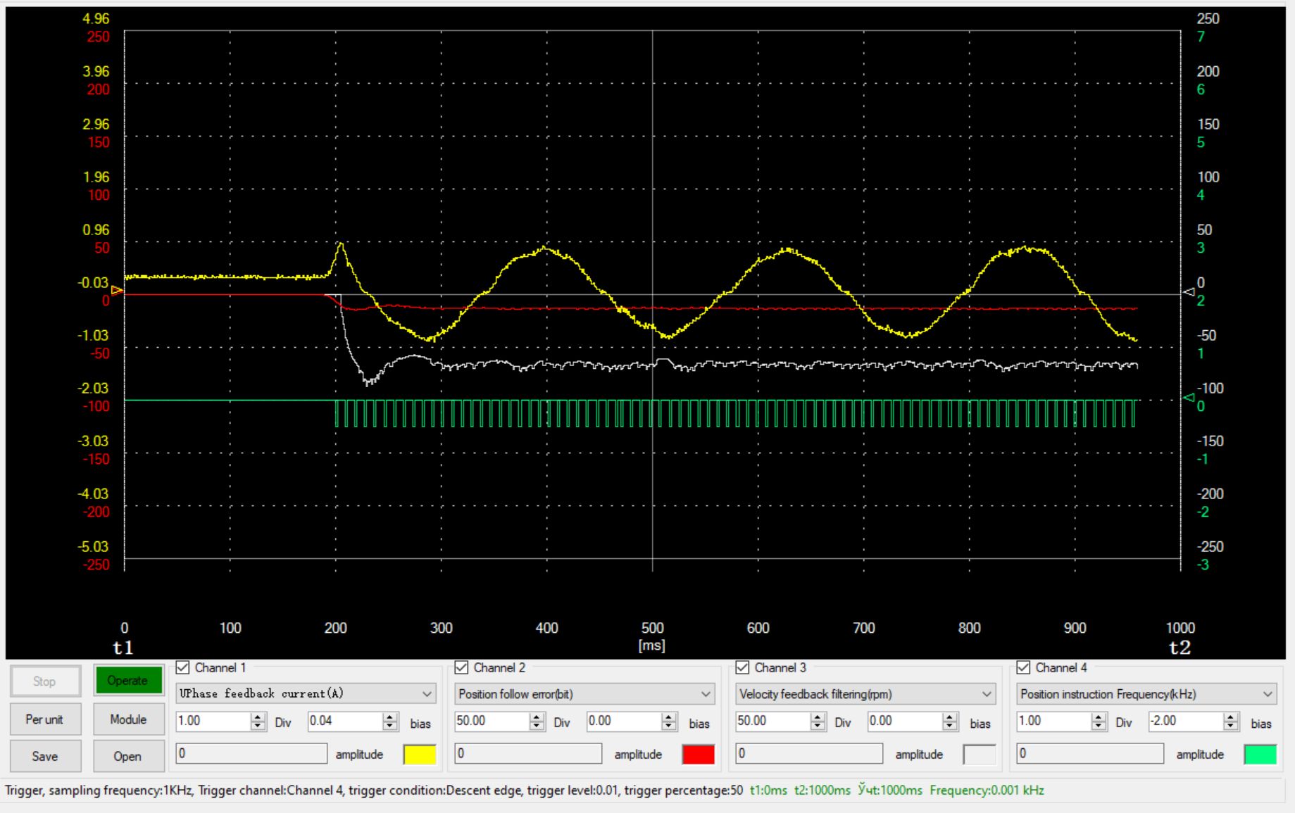

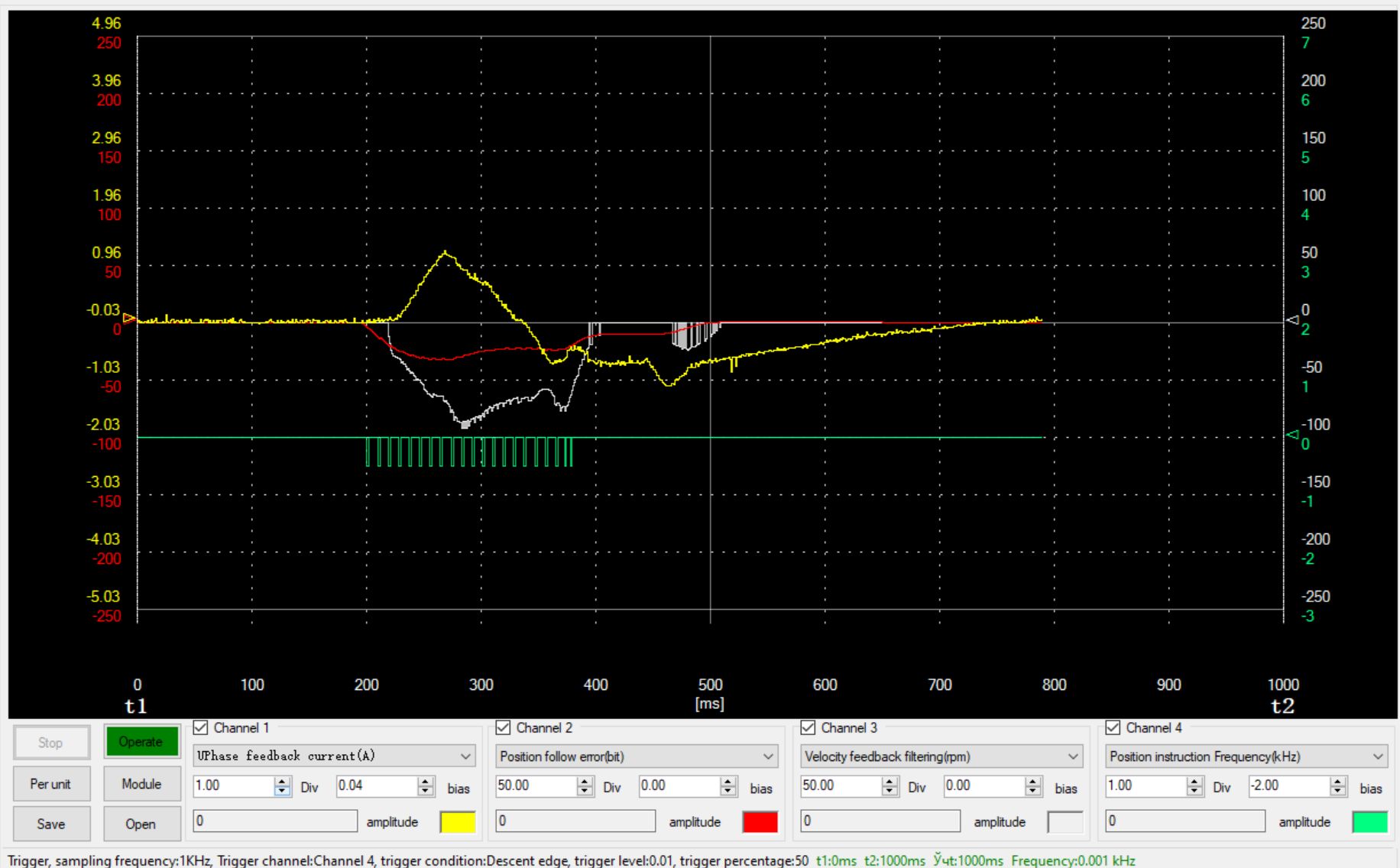

Сообщение byba »

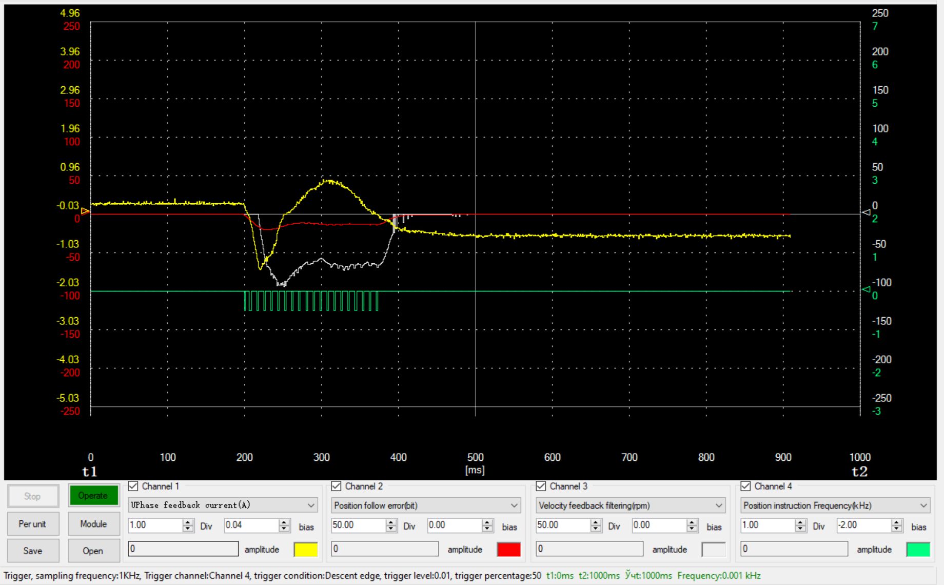

Если логика правильная?
шаг винта 5 мм.
на оборот 4 000 импульсов, 1 импульс один бит.
Каждый бит - 0,09 градуса.
ошибка в осциллографе - 17 бит (это максимальная), а средняя - 14 бит.
Тогда получиться в линейном перемещении ошибка - 0,021 мм (макс), и и 0.017 мм. (мин)
Вот проезд 5 мм.(не полная осциллограмма)
Автоматическое регулирование P01_02_3_5мм.jpg (3925 просмотров) <a class='original' href='./download/file.php?id=197050&mode=view' target=_blank>Загрузить оригинал (219.67 КБ)</a>

steals_y2k писал(а): ↑ измерения станка
Какого станка, это программа для настройки сервы, она ничего не знает про станок, может серва вообще управляется не системой чпу.
byba писал(а): ↑ оборот 4 000 импульсов, 1 импульс один бит
Я тоже прикинул исходя из этого. Но хз, что там китайцы использовали как единицу измерения. Может один отсчет диска, тогда картина в 4 раза хуже будет.

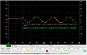

Сообщение byba »
Ну в общем все опыты в файле xls с осциллограммами https://disk.yandex.ru/d/bgJj4qxY0qStJQ
Реально только параметр P02-03 Коэффициент усиления feedforward регулятора скорости,
заводские настройки 30 - ошибка 17,
при значении 70 - ошибкка 6,
дальше пока не подбирал.
Некоторые параметры пробовал, но изменений не увидел.
Автоматическое регулирование P01_02_3_5мм_P02_03_70.jpg (3905 просмотров) <a class='original' href='./download/file.php?id=197066&mode=view' target=_blank>Загрузить оригинал (219.59 КБ)</a>

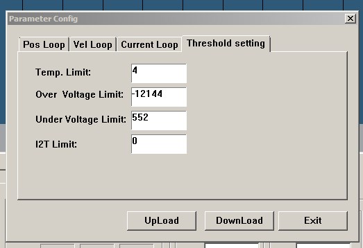

У кого рабочая серва посмотрите что на этом окне, чот у меня перестала работать, включаешь, никаких ошибок и вал крутица от руки
Screenshot_2.jpg (3788 просмотров) <a class='original' href='./download/file.php?id=197610&mode=view' target=_blank>Загрузить оригинал (30.9 КБ)</a>
inFamous
Сообщения: 716
Репутация: 278
Re: ihsv57 [РЕШЕНО]
Сообщение inFamous »
AVK74 писал(а): ↑25 авг 2021, 14:06 У кого рабочая серва посмотрите что на этом окне, чот у меня перестала работать, включаешь, никаких ошибок и вал крутица от руки
в мануале к серве там в конце есть эти параметры. Они стандартные, их менять нельзя.
