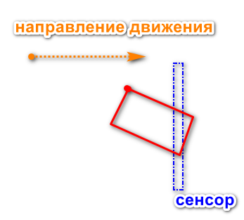

Возможно ещё можно применить вот такой вариант: Берем сенсор "linear ccd" типа такого KLI-4104 (+оптика для фокусировки), при перемещении радиодетали под ним:
2019-06-27_085805.png (7637 просмотров) <a class='original' href='./download/file.php?id=165293&sid=e201523f34b60f808ac445e966218901&mode=view' target=_blank>Загрузить оригинал (20.92 КБ)</a>
Мы можем легко определить как угол поворота, так и его размер.

selenur писал(а):Возможно ещё можно применить вот такой вариант: Берем сенсор "linear ccd" типа такого KLI-4104 (+оптика для фокусировки), при перемещении радиодетали под ним
На сборочных автоматах старых типов широко использовалась система измерения по тени компонента. Освещение лазером широким параллельным лучом. Компонент крутили и двигали по Z. Получали угол, X,Y, высоту. Довольно долго по времени.

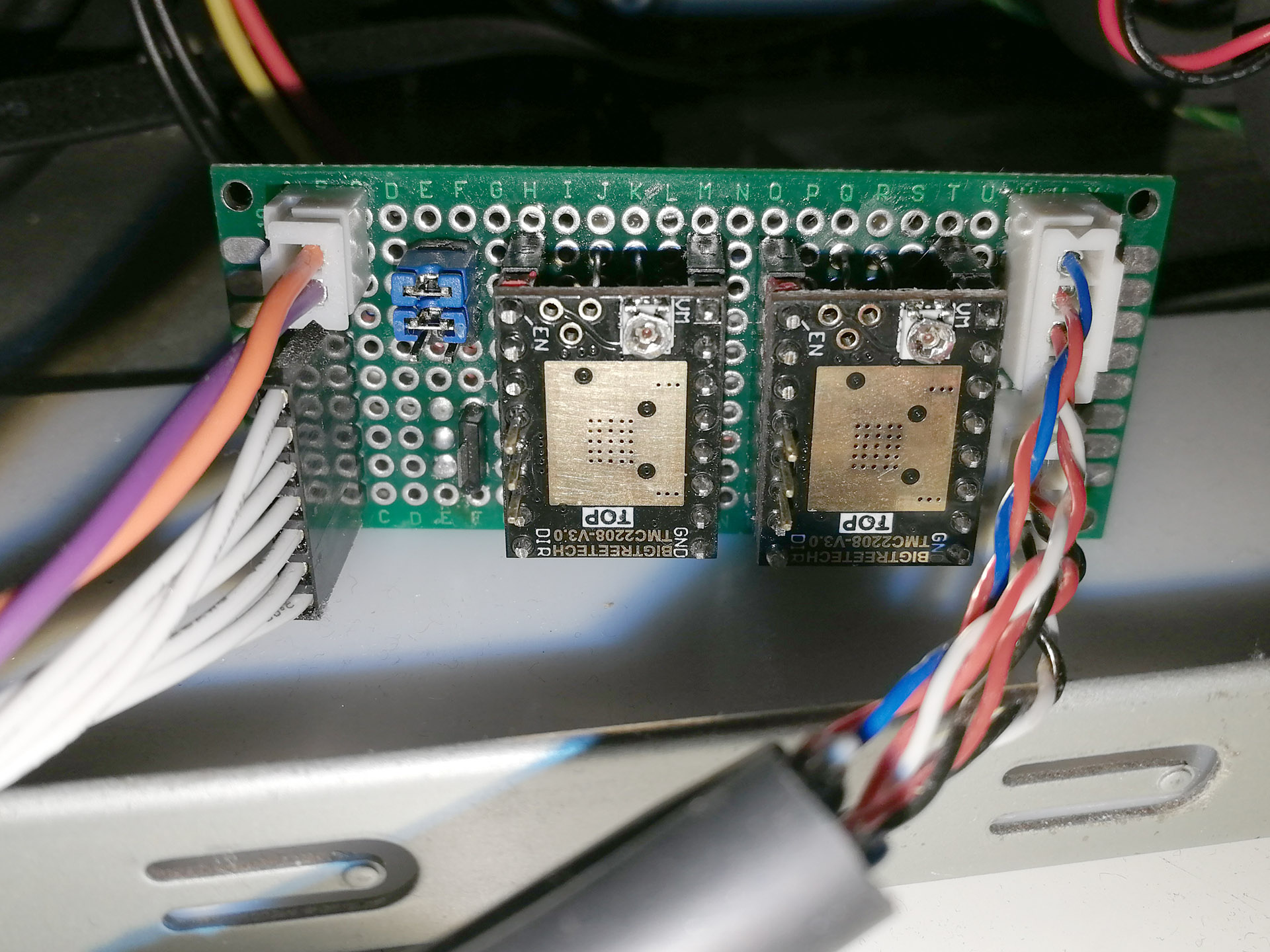

поиграл с драйверами шаговых двигателей. стояли DRV8825 с шагом 1/32. до 600rpm крутили, где-то выше начинали иногда срываться. при повороте на доли градуса стабильно недоворачивали.
поменял на HR4988. почему-то, несмотря на то, что написано в даташите, отказались включать микрошаг меньше 1/16. в итоге особо не тестировал.
поменял на TMC2208. UART не подключал, поэтому пока тоже в 1/16. по первому впечатлению микрошаг намного равномернее - коррекция стала попадать в нужный угол с первого раза. запитаны 24В, ток поставил 0.5А (номинал у моторов 0.6А). моторчики крутятся до 3200 rpm, греются ощутимо меньше, драйверы без радиаторов еле теплые. в общем, я доволен. может и с UART заморачиваться не стану, хотя свободные пины с FPGA еще есть, сделать не проблема.
tmc2208.jpg (7407 просмотров) <a class='original' href='./download/file.php?id=165434&sid=e201523f34b60f808ac445e966218901&mode=view' target=_blank>Загрузить оригинал (492.02 КБ)</a>

merkwurdigliebe писал(а): стояли DRV8825 с шагом 1/32. до 600rpm крутили, где-то выше начинали иногда срываться. при повороте на доли градуса стабильно недоворачивали.
на мелких движках от настройки тока и модели двигателя сильно зависит как будет работать микрошаг. недавно с этим возился. Тоже DRV8825 и 4988.
Один девайс типо микронасоса - дозатора. Стендик на столе, Включен микрошаг 16. Ток выставлен мультиметром сначала по номиналу двигателя. Подаю шим 8-16 герц(мало, чтобы наглядно видеть как шагает. должен получится один полный шаг в секунду-две, равномерно поделеный на 16) - по факту делает пару тройку рывков, потом затихает и резко доворачивает оставшиеся.
Начинаю уже просто отверткой крутить ток немного вверх-вниз - и на удивление, на слух попадаю в значения когда микрошаг начинает отрабатывает стабильно все шаги. при этом ток на некоторых двигателях ниже номинала, на других выше. Сами движки всякие пробовал японские, sanyo, minebea mitsumi. то есть вроде как не китай шлаковый c неизвестными параметрами. В общем настроил так на слух их все, +- сколько-то милиампер погоды не делают, главное чтоб микрошаг работал правильно, и так оставил.

hmnijp писал(а):Подаю шим 8-16 герц...
ШИМ - широтно-импульсная модуляция. Что Вы модулировали такой частотой?
Или просто имелось ввиду, что поданы импульсы STEP с частотой 8-16 Гц?
Ваше "шаманство" с током только подтверждает факт, что полагаться на точное дробление угла поворота микрошагом не следует: двигатель при работе заметно нагрелся, чуть съехали настройки тока в драйвере (подстроечные резисторы шумят, со временем теряют контакт и т.п.), грязь в подшипниках - и все это "колдунство" насмарку.

bolek4321 писал(а):ШИМ - широтно-импульсная модуляция. Что Вы модулировали такой частотой?
да, имел в виду просто сигнал с шим генератора со скважностью 50%, малой частоты - просто чтобы наглядно услышать как он шагает.
Да, так и писал подразумевая что это шаманство, на этих простых драйверах точности получить сложно. небольшое изменение параметров и всё съезжает. + резонансы на средне-малых скоростях. Не говоря уже о том что микрошагом никак не повысить точность и равномерность изготовления ротора всё это перекроет. В общем о том как драйвера эти отрабатывают микрошаг. Единственно что хотелось добиться - более менее равномерное шагание, без резких толчков и не важно какой точностью деления. Но кстати от нагрева особо не меняется в разумных пределах.
