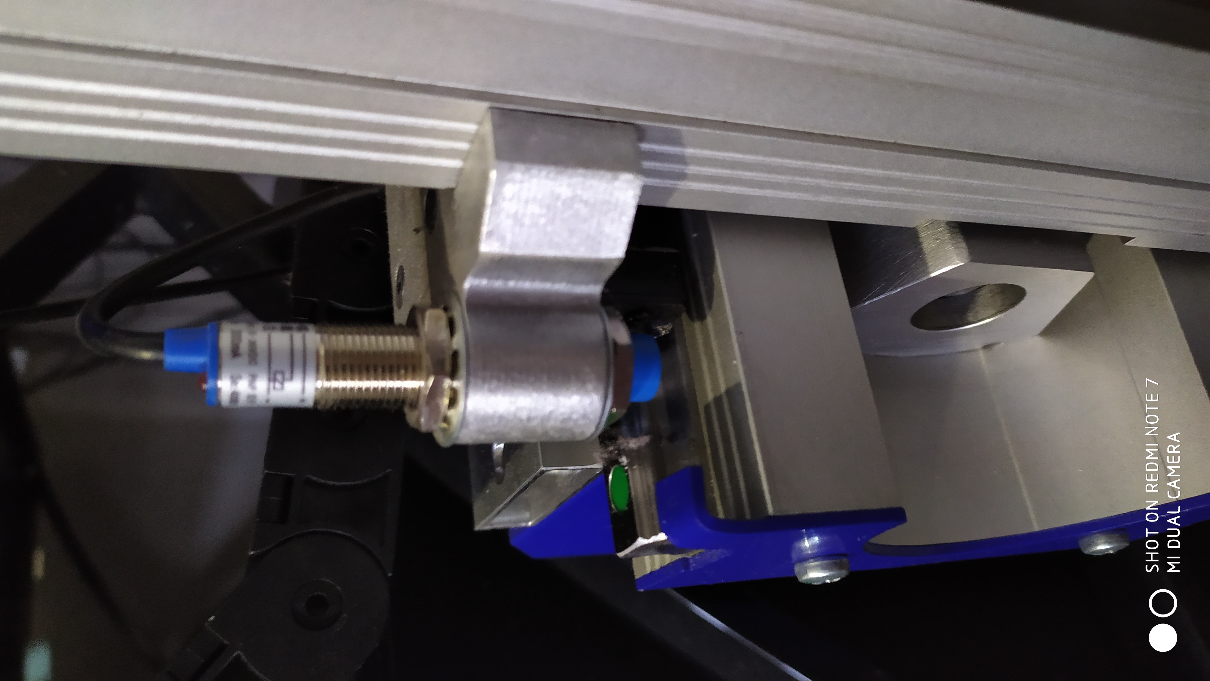

Я тебе еще раз напишу, датчик стоит в лоб и мне не важно какой производитель, потому что это не безопасно во первых, во вторых в зависимости от конструкции уменьшает ход оси. Покажи нам свои датчики.
Re: ЧПУ станки от cncsam
Датчики такие. Тест повторяемости тут http://www.cnc-club.ru/forum/viewtopic. ... 20#p374447 что еще надо? Датчики стоят технологично, красиво, работают хорошо. Какие претензии?
IMG_20190507_135931.jpg (2586 просмотров) <a class='original' href='./download/file.php?id=162537&mode=view' target=_blank>Загрузить оригинал (4.72 МБ)</a>
evgenymcp, чем не безопасно и где уменьшает ход?

Я выше по датчикам все показал потому чтото гнать на них бесполезно. И это получше чем у снссам на жестянках висят датчики которые можно погнуть ненароком.

Сообщение evgenymcp »
frezeryga писал(а):evgenymcp, чем не безопасно и где уменьшает ход?
У меня когда датчики в лоб стояли, кроме наезда по собственной глупости (забыл захоумиться) еще отнимали несколько миллиметров от рабочего поля. Чем ниже ускорении оси тем больше отнимали. Либо скорость поиска приходилось занижать значительно.
У меня помимо датчиков есть механические упоры которые не дадут ничего сломать хоть об долбись. Скорость поиска дома должна быть небольшой некуда там гнать.

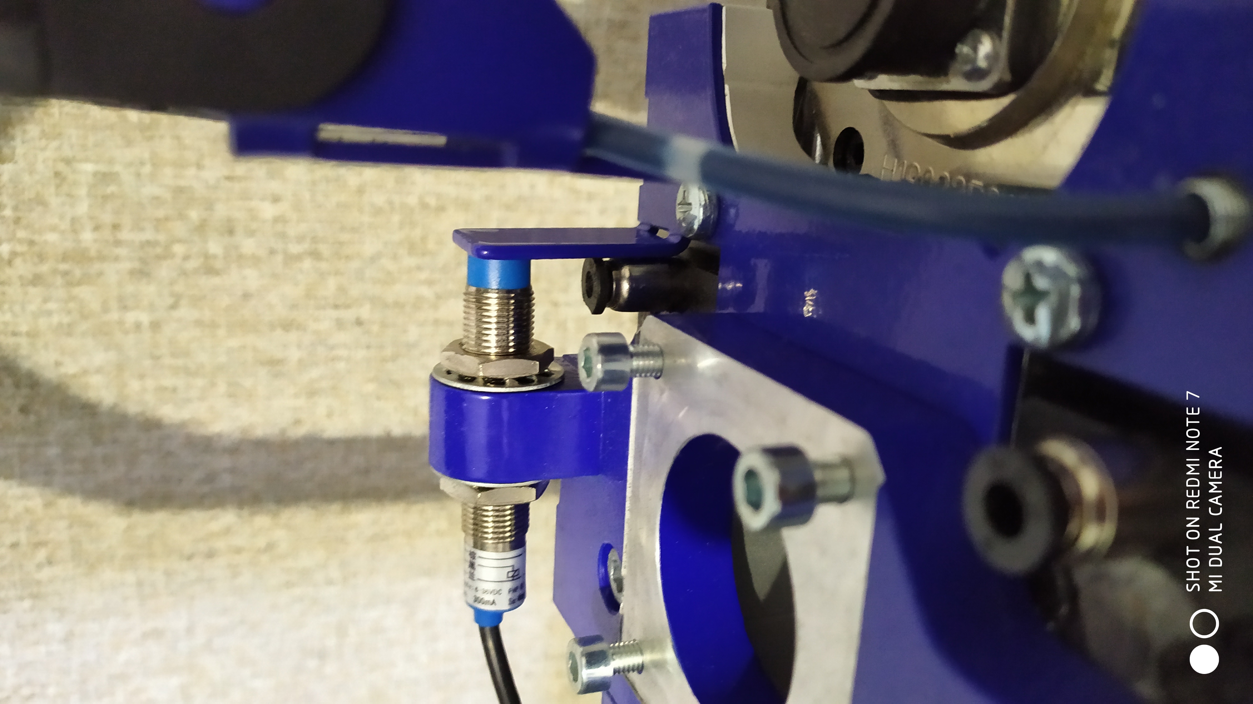

frezeryga писал(а):И это получше чем у снссам на жестянках висят датчики которые можно погнуть ненароком.
Нет, Макс тут ты гнать начинаешь. Датчики закреплены жестко. Чтобы согнуть отметчик нужно быть рукожопом или специально ударить.
