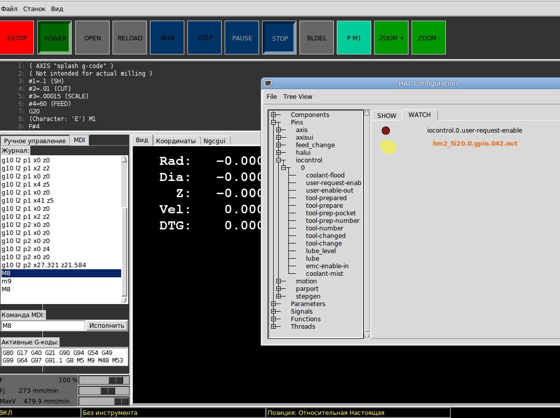

Я вообще то думал мы в пошаговом режиме все сделаем.....
а то опять никаких ответов....
так сколько каких плат ?
в какой слот включены?

1 штука 5i20
1 штука 7i48
1 штука 7i37-ta
7i48 включена в 5i20 в разем i/0 0...23
7i37-ta включена в 5i20 в разем i/0 24...47

запускаем емс . открываем halshow
смотрим два указанных пина после ввода MDI команды М8 (один пин нарисовал - так как 5и20 у меня нет):
Выделение(002).jpg (4007 просмотров) <a class='original' href='./download/file.php?id=10318&mode=view' target=_blank>Загрузить оригинал (164.6 КБ)</a>
оба срабатывают??
любой электрический тестер есть?

там пин подправил :
не 40 а 42

iocontrol.0.colant-flood мигает
Re: Модернизация фрезерного станка 6720вф2+EMC2 + MESA 5i20+
Добавлено: 20 дек 2012, 14:21
Vova_3000 писал(а):iocontrol.0.colant-flood мигает
это можно было предположить
что с 42-м выводом
не срабатывает?
если нет - то пока с проводами рано разбираться
надо добиться срабатывания пина....

как я понимаю на 42(out+) должно приходить питание > плата должна разрешить этому питанию выйти с 42(aut-) и соответственно просигнализировать про это желтой точкой dhal config а вот как раз этого и нет.

Вроде все запустил!!!!!!!!!!!! :lol:
теперь попробую разобраться как это получилось :thinking:

В том файле который show.txt написано все о станке, просто некотрые дочерние платы MESA определяются как hm2_5i25.0.7i77.итд, а некоторые просто остаются пинами как у тебя hm2_5i20.0.gpio-XX.
Чтобы тупо заставить поменять вывод пина можно в консоли выполнить
halcmd setp hm2_5i20.0.gpio.035.out 1
ну и может перед этим сделать этот пин типом out:
halcmd setp hm2_5i20.0.gpio.035.is_output 1
если начнет щелкать релешкой - то значит реле подключено правильно и осталось настроить пин внутри linuxCNC.
