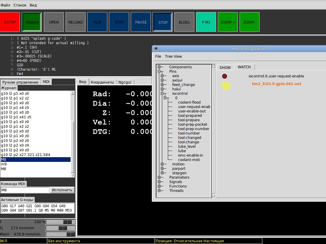

запускаем емс . открываем halshow
смотрим два указанных пина после ввода MDI команды М8 (один пин нарисовал - так как 5и20 у меня нет):
Выделение(002).jpg (4199 просмотров) <a class='original' href='./download/file.php?id=10318&mode=view' target=_blank>Загрузить оригинал (164.6 КБ)</a>
оба срабатывают??

iocontrol.0.colant-flood мигает
Сообщения: 8167
Репутация: 1589
Re: Модернизация фрезерного станка 6720вф2+EMC2 + MESA 5i20+
Сообщение nkp »
Vova_3000 писал(а):iocontrol.0.colant-flood мигает
это можно было предположить
что с 42-м выводом
не срабатывает?
если нет - то пока с проводами рано разбираться
надо добиться срабатывания пина....

Вроде все запустил!!!!!!!!!!!! :lol:
теперь попробую разобраться как это получилось :thinking:
В том файле который show.txt написано все о станке, просто некотрые дочерние платы MESA определяются как hm2_5i25.0.7i77.итд, а некоторые просто остаются пинами как у тебя hm2_5i20.0.gpio-XX.
Чтобы тупо заставить поменять вывод пина можно в консоли выполнить
halcmd setp hm2_5i20.0.gpio.035.out 1
ну и может перед этим сделать этот пин типом out:
halcmd setp hm2_5i20.0.gpio.035.is_output 1
если начнет щелкать релешкой - то значит реле подключено правильно и осталось настроить пин внутри linuxCNC.
