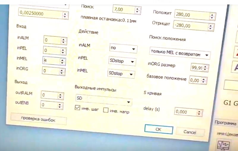

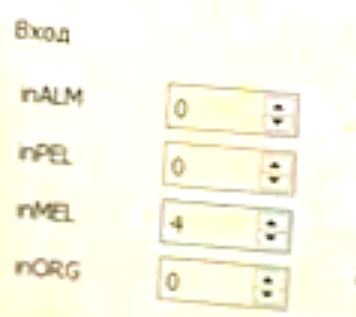

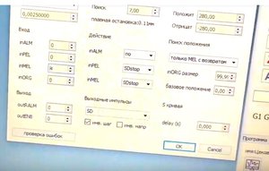

Сергей, я отставил в настройках только отрицательный датчик, как ты и говорил, посмотри, я на видео специально показываю первыми кадрами настройки. Там в настройки оси Х стоит только одно значение порта для датчика MEL.

Bender писал(а):А положительный и отрицательный не перепутал.?
Вот скриншот с моего видео (первые кадры)
nmel.JPG (3400 просмотров) <a class='original' href='./download/file.php?id=166092&mode=view' target=_blank>Загрузить оригинал (15.5 КБ)</a>
Видно, что только отрицательный датчик настроен.

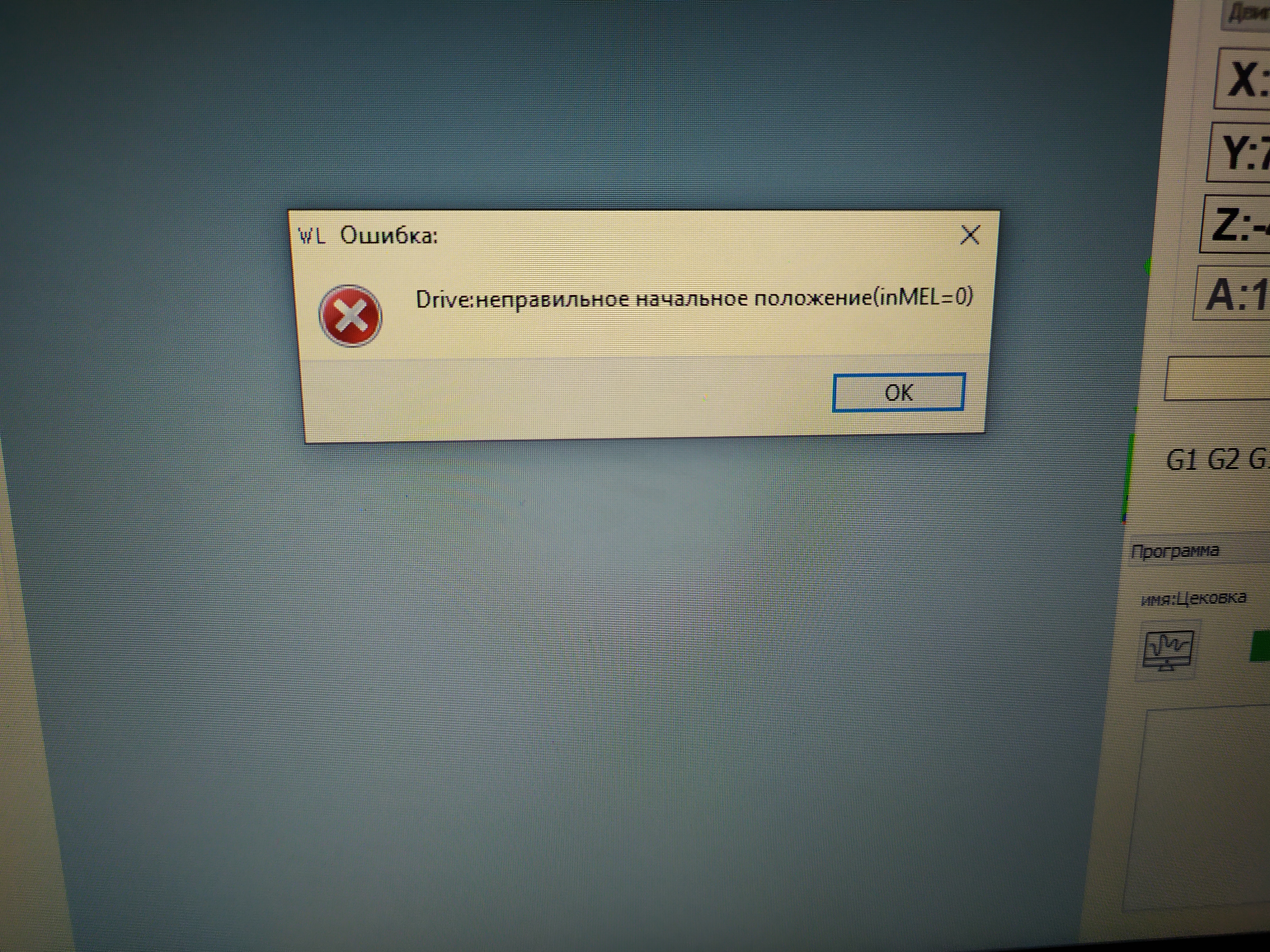

Если нажать на обучение, то вот такое
IMG_20190711_195806.jpg (3337 просмотров) <a class='original' href='./download/file.php?id=166159&mode=view' target=_blank>Загрузить оригинал (8.42 МБ)</a>

daemon78 писал(а):Если нажать на обучение, то вот такое
Сделай фото окна настройки оси.
