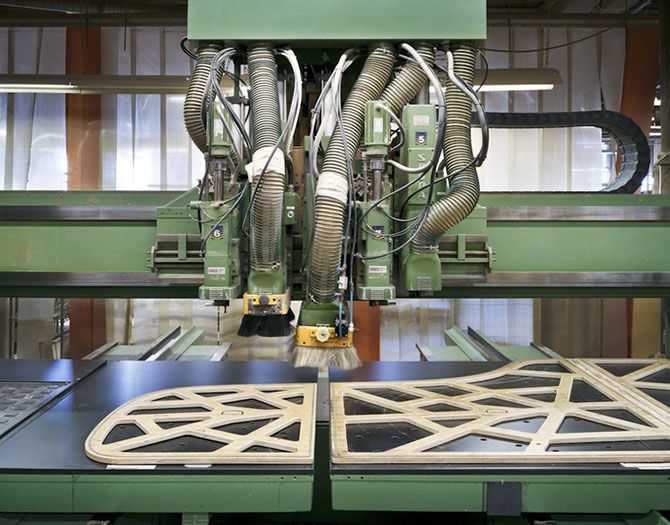

Если ограничиться двумя-тремя осями то будет довольно бюджетно.
Тем более что частотник можноиспользовать один на все шпиндели.
Yur_ra
Сообщения: 160
Зарегистрирован: 04 мар 2013, 16:09
Репутация: 8
Re: Автосмена инструмента для цанги ER11
Сообщение Yur_ra »
Неплохой вариант, но тут пневмо, а то и гидроцилиндры. Можно вместо этого револьверную конструкцию, карусель с несколькими шпинделями применить, карусель заодно может быть 4ой осью, совмещать удобное с полезным так сказать ;)

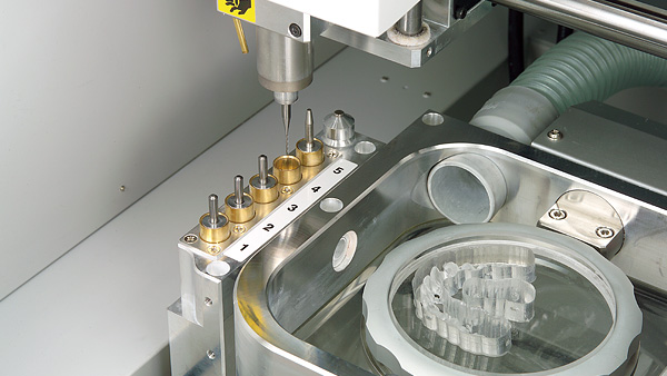

Nick писал(а):valor писал(а):
но все равно остается вопрос с повторяемостью установки по высоте
ответ на этот вопрос на картинке

Chpok писал(а):Допустим посадить на подшипники приемные гильзы на которых будет звездочка для цепной передачи и верхние внутренние грани гильзы проточить как кольца синхронизаторов в коробке передач в авто,такую же проточку сделать на гайке шпинделя.
тут всё упрётся в простую вещь - как вы будете стопорить вал шпинделя и попадать точно вырезами гайки в приёмный карман?
Хотя - берём стандартную М-гайку, стачиваем верхушки зубцов под треугольник, приёмный карман так-же будет иметь похожие зубцы(треугольные) - тогда кка минимум проблема захвата зайки отпадает. Остаётся вал. Можно оптикой искать "лыски" для ключа, можно "наощупь" подпружиненным ключом, постепенно проворачивая гайку до момента "защёлкивания" вала. Далее уже пойдёт цикл смены инструмента.
Минусы такого агрегата - монструозность "сменщика" и возможность работы только одной цангой(той, что в данный момент установлена в патроне). Из плюсов - сам магазин инструмента будет выглядеть точно как на фото - кучка "дырок" с фрезами и не более.
Chpok
Сообщения: 371
Репутация: 18
Сообщение Chpok »
Подпружиненный ключ ,в момент когда верхний концевик увидет вал шаговик начнет вращение и гайка заточенная как я писал кольцо синхронизатора спокойно войдет и при вращении так же ключ войдет,а после того как нижний концевик увидет фрезу шаговик тормозит и шпиндель переезжает на новую.Надо правильно расположить концевики только,чтоб видели гайку шпинделя а не фрезу с верху.Я так думаю.
