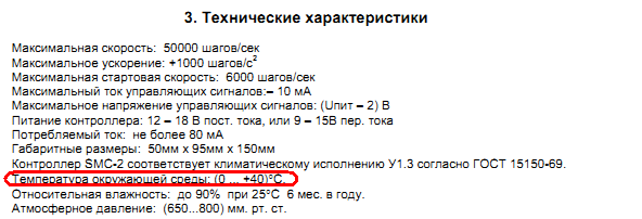

Станок, (подача для лентопила) походу получится почти 13 метров :shock: , будет труба профильная 100 мм длиной 13 м, закрепленная с боку в уже готовый роликовый стол, по ней будет кататься мощная каретка, которая будет заталкивать заготовку максимум в 2 тонны под лентопил.
Управление пока будет наверно такое, от эл привод http://electroprivod.ru/smc-2.htm

giraf_79 писал(а): говорят тот блок должен работать при минус. А в помещении где стоит лентопил клиентов нет отопления.
Ой, кто-то свинью .... клиентам готовит... :silent:
Или подарок под новый год для операторов ввиде отопления (;
Да и на фоне потепления (летом жарааа), +40 тож не всегда достаточно.

Эт я видел, что работает, он от 0-40 град, деваться не куда, срочно нужен. Потом изготовите мне чтоб работал от минус 25 до плюс 40, и поменяем, такчто свинью никто никому не готовит.

giraf_79 писал(а):срочно нужен.
Это все объясняeт, полностью понимаю. Так же важно чтобы ключевая фигура клиента это тож понимала.

ИМХО: для производства нужно кнопки контроллера (http://electroprivod.ru/smc-2.htm) делать другие.
Приходилось помогать на атоматике газового котла менять панель кнопок, та операторы поведали что они раз в год меняют...

giraf_79 писал(а):Потом изготовите мне чтоб работал от минус 25 до плюс 40, и поменяем, такчто свинью никто никому не готовит.
положишь контроллер в коЁбочку, в которой слабый тэн+терморегулятор :)
