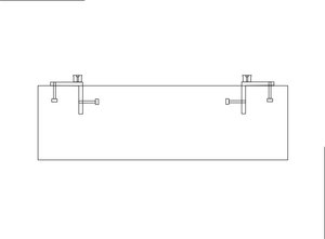

Я вот ещё думал, а если всё таки вариант с полимергранитом. У меня есть уголок 100мм у него толщина стенки 12мм, ну такой массивный. Если его залить в полимергранит, а в ребре что будет залито вкрутить болтов на резьбе чтоб держало его там лучше. Ну потом конечно искать где фрезернуть плоскости. После фрезеровки уголок не будет крутить, не поведёт его ?

Особо критично не должно повести его, не такой он массивный, и ребро глубоко. Но конечно лучше взять шестигранник или ещё чего, лучше потолще.

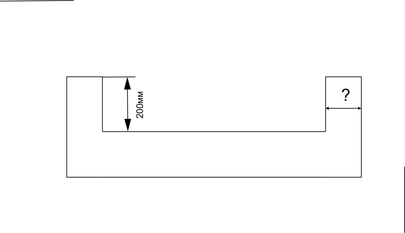

Я так понимаю используют разный насыпной материал. Читал что используют просто песок разных фракций. То есть в среднем 2000кг/м3 хотел примерно прикинуть что получится рама по весу если отливать. А если делать по принципу портального, где по боковинкам будут стоять рельсы и по ним будет ходить портал. Какое минимальное сечение боковинок будет достаточным при условии высоты боковинок в 200мм. Если отлить всю нижнюю часть целиком. Вот так. То есть сделать всю раму станка в две детали, нижняя отливка и балка.
Безымянный-1.jpg (5635 просмотров) <a class='original' href='./download/file.php?id=159033&mode=view' target=_blank>Загрузить оригинал (1.82 МБ)</a>

yellosax писал(а):Какое минимальное сечение боковинок будет достаточным при условии высоты боковинок в 200мм. Если отлить всю нижнюю часть целиком.
А 200 не многовато? какой ход по Z? там же подложки для рельс+рельсы+каретки+пластины куда каретки и портал прикручиваются. это ~60-70мм уже набежит
Подложки скорее всего не будет. Не уверен что найду где обработать на фрезерном или шлифовальном, скорее всего буду подгонять в ручную или способом с ролика выше. И садить рельс прямо на отливку. Думал ставить на стол токарный патрон для возможности зажатия цилиндрических заготовок. Но скорее всего вы правы, слишком будет много вылета и большое плечо будет по Z Значит высоту боковинок возьмём где то 130-150мм. Что общий ход по Z был 180-200мм.
