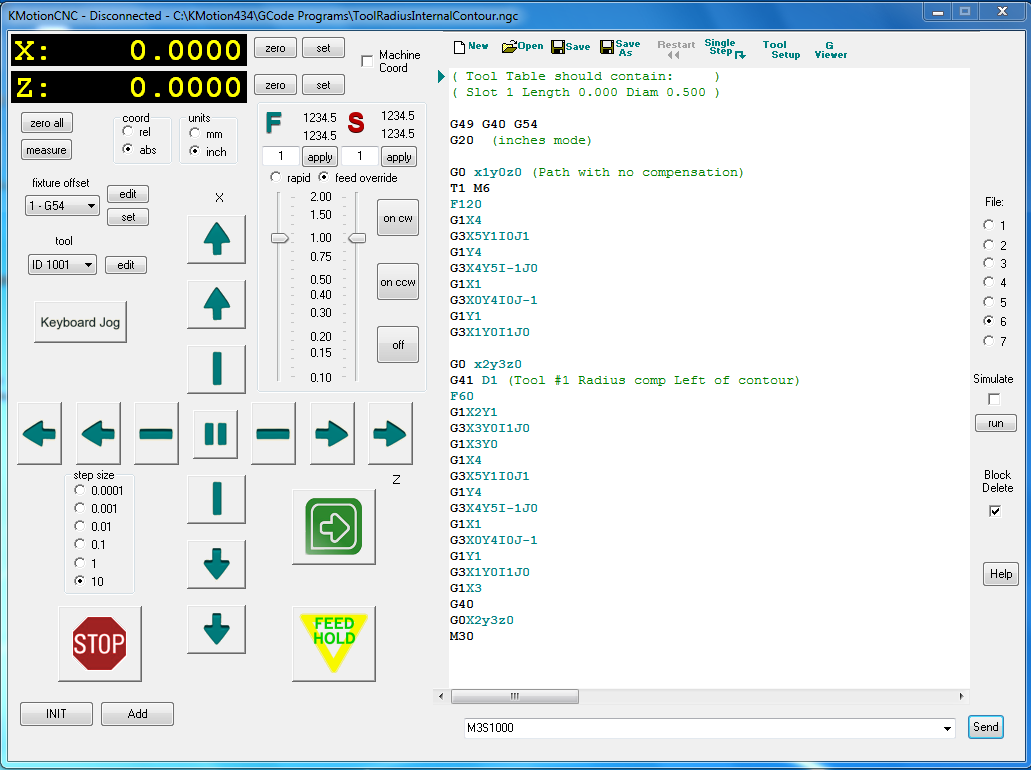

И еще вопрос -
переключил КмоушенСНС в стандарт токарного представления, когда подключали драйвер и энкодер
2019-03-09_11-11-46.png (5209 просмотров) <a class='original' href='./download/file.php?id=158599&mode=view' target=_blank>Загрузить оригинал (110.92 КБ)</a>
и все хорошо, только стрелки по Z управляют реально осью Х (ch0). Т е шкала Х на дисплее положение меняет, и движок реально с ch0 подключен, а работают стрелки оси Z.
Где собака порылась (посмотреть и поменять настройки)?

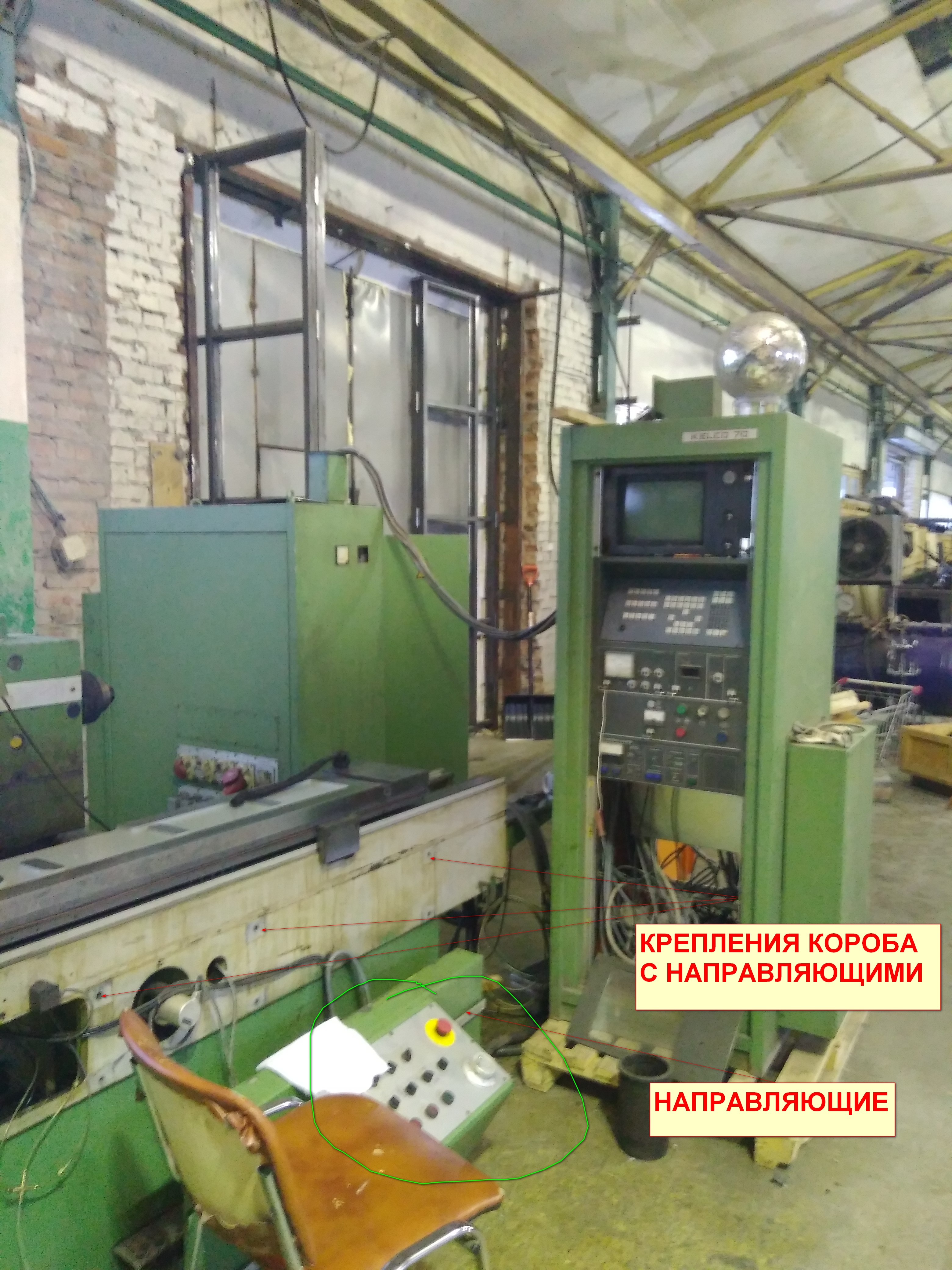

Duhas писал(а):я бы лучше к силовому шкафу приделал "терминал" монитор + клавиатура + пульт,
Тут такое дело, пульт на станке расположен офигенно удобно
Крепеж_пульта.jpg (5203 просмотра) <a class='original' href='./download/file.php?id=158600&mode=view' target=_blank>Загрузить оригинал (1.69 МБ)</a>
зеленый короб с направляющими жестко крепится на станок, а пульт ездит по направляющим свободно, и в зависимости от детали оператор его подвигает туда, где ему удобнее следить за процессом.
Так что пульт останется точно на месте.
Насчет разницы программирования токарного и шлифовального - в G кодах программы практически одинаковы.
+Z и в том и другом станке сделано в направлении отвода инструмента (резца или камня) от детали, т е в координатах детали одинаково.
Но в случае с токарным ось едет вправо и отводит резец от шпинделя с деталью который слева,
а в случае с шлифовальным ось едет влево и отводит деталь от вращающегося камня справа.
Т е на шлифовальном идешь по Z в плюса - стол едет влево. Первые пару дней у меня вынос мозга был после привычной работы на токарном :ura: .

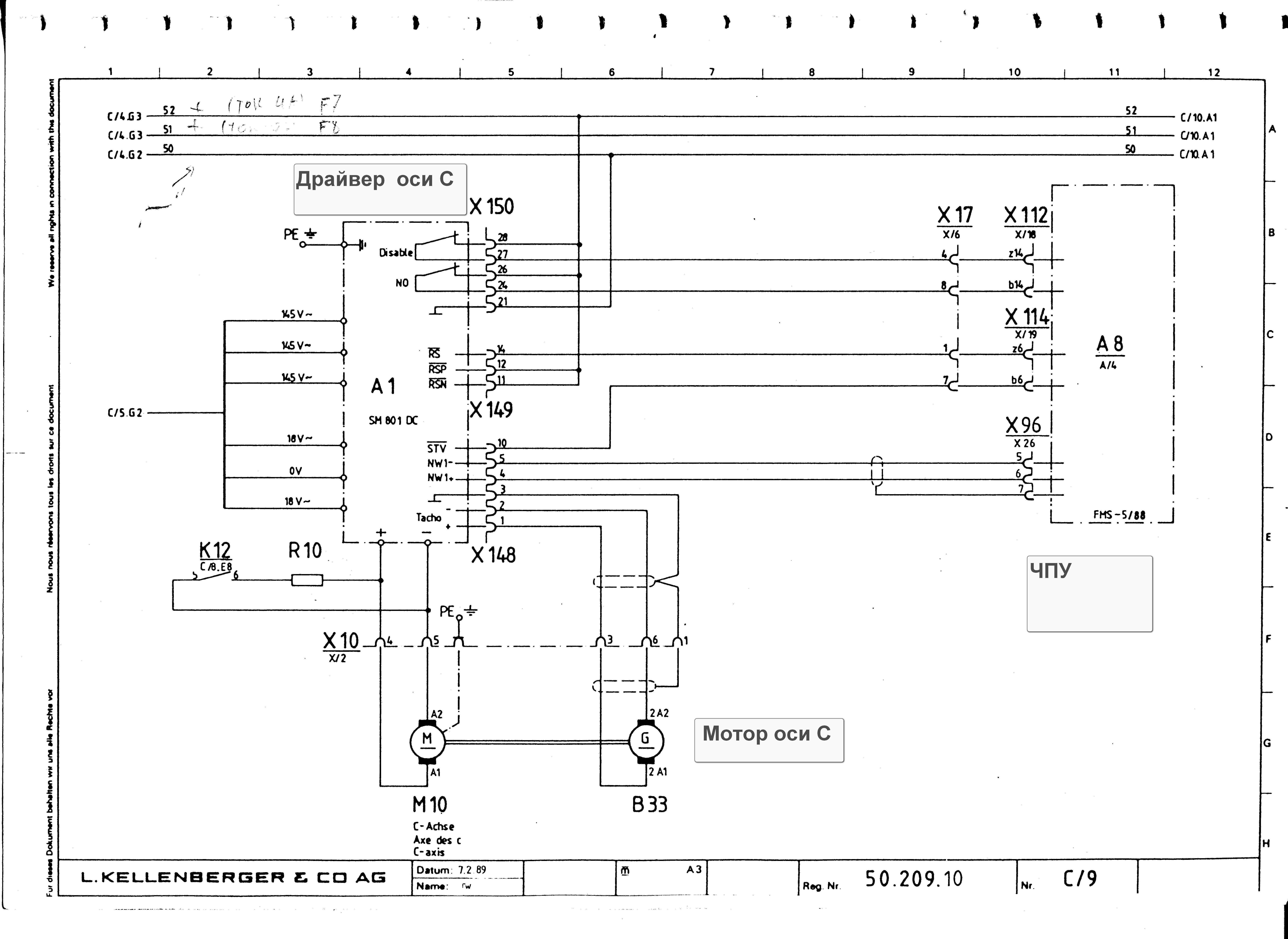

Разбираюсь в схеме электроавтоматики и прописываю логику работы ЧПУ. В родной стойке
ЧПУ собирает с периферии логические сигналы
от реле
- концевики 2 аварийных и 2 определения 0 по осям,
- авария (например нажали на грибок),
- наличие силы на приводах (CNC вкл)
от драйверов
по X Z сигнал Disable
по С еще сигнал NO
ЧПУ управляет
реле
- CNC (разрешает подать силу на драйвера, подается ручной кнопкой и фиксируется реле с самоподхватом. Если ЧПУ сигнал CNC снимает, сила от драйверов отключается)
- Авария - срабатывает как грибок
драйверами (не считая выходов ЦАП)
по X Z дает сигнал RS,
по С еще и STV
Схемы подключения драйверов
26_schems_С11_приводZ.jpg (5158 просмотров) <a class='original' href='./download/file.php?id=158648&mode=view' target=_blank>Загрузить оригинал (1.4 МБ)</a>
24_schems_С9_приводС.jpg (5158 просмотров) <a class='original' href='./download/file.php?id=158647&mode=view' target=_blank>Загрузить оригинал (1.3 МБ)</a>
Драйвера Heldt&Rossi
Собственно вопрос по общению ЧПУ с драйверами - если по X Z есть сигнал готовности драйвера и видимо разрешение от ЧПУ ему работать ( RS), то зачем дополнительный протокол общения с С? И что это за сигналы вообще?
Паспортов на драйвера нет и не нагуглил, но думаю логика работы у DC драйверов должна быть достаточно стандартная. Может подскажете что.

Нашел таки в просторах интернета документацию на sm807 на французском, может кому будет интересно.
sm807_frz.pdf
(13.26 МБ) 346 скачиваний
Из того что понял и домыслил
- Disable - драйвер выставляет (т е контакты 27 и 28 замкнуты) при готовности, убирает при одной из 8 внутренних аварийных ситуаций по току, температуре и т п
- STV - команда остановки вращения от ЧПУ, по ней драйвер должен остановиться и держать точку останова с усилием
- RS - команда общей блокировки работы драйвера, скорее всего при этом выходные транзисторы разомкнуты и коллектор двигателя легко крутится
- NO - драйвер выставляет (т е контакты 24 и 26 замкнуты) при остановке (скорости вращения = 0)
Поправьте, если ошибаюсь.

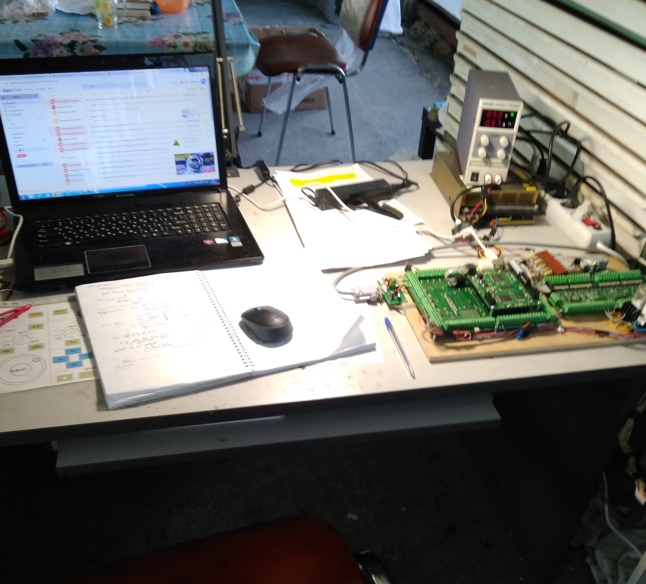

За это время куплена и уже в работе плата Коннект,
Платы (4900 просмотров) <a class='original' href='./download/file.php?id=160832&mode=view' target=_blank>Загрузить оригинал (1.26 МБ)</a>
Платы
сделал пульт как хотелось,
собран стенд - это собственно платы, ноут с программами, пульт, подключен двигатель Дельта в режиме Аналога и с его энкодера сигнал на ось.
Пульт_Стенд (4900 просмотров) <a class='original' href='./download/file.php?id=160831&mode=view' target=_blank>Загрузить оригинал (1.07 МБ)</a>
Пульт_Стенд
Собственно, почти все уже работает в стендовом режиме
- маятник,
- управление маховичками перемещений осей X Z,
- задание параметров FRO & SSО от переменных резисторов с пульта
- включение шпинделя и регулировка его скорости с пульта,
- обнуление DRO с пульта,
- включение приводов с пульта/безопасность
Почти все решения из стандартных примеров (кроме SSO), с компоновкой и взаимодействием программ пришлось помучиться - ну первый раз, потихоньку опыт набирается.

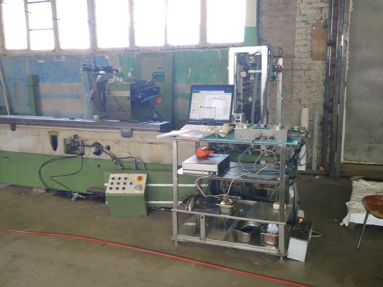

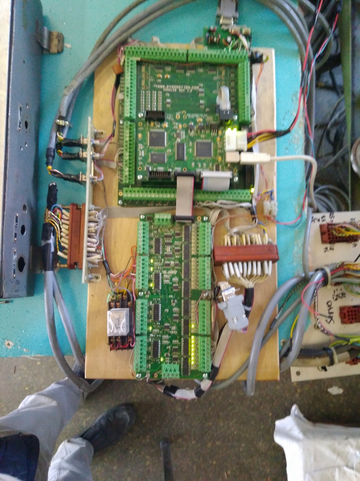

Сегодня закончился этап программирования на столе, подключились к станку!..
Станок_стенд1.jpg (4865 просмотров) <a class='original' href='./download/file.php?id=161376&mode=view' target=_blank>Загрузить оригинал (422.22 КБ)</a>
Станок_Стенд.jpg (4865 просмотров) <a class='original' href='./download/file.php?id=161375&mode=view' target=_blank>Загрузить оригинал (723.65 КБ)</a>
Стендовый пульт.jpg (4865 просмотров) <a class='original' href='./download/file.php?id=161377&mode=view' target=_blank>Загрузить оригинал (805.46 КБ)</a>
Платы.jpg (4865 просмотров) <a class='original' href='./download/file.php?id=161374&mode=view' target=_blank>Загрузить оригинал (952.35 КБ)</a>
Основная задача подключения - распайка 7 разъемов и коммутация шлейфов/разъемов станка и связки Кфолоп&Каналог&Коннект... Заняло дня три - это аккуратно и без суеты.
Двигатели ездят, команды пульта выполняются, любимая программа маятника работает.
Из основных задач этого этапа - аккуратно настроить ПИД, написать программу для референса XZ, доработать программу безопасности уже с драйверами станка.
