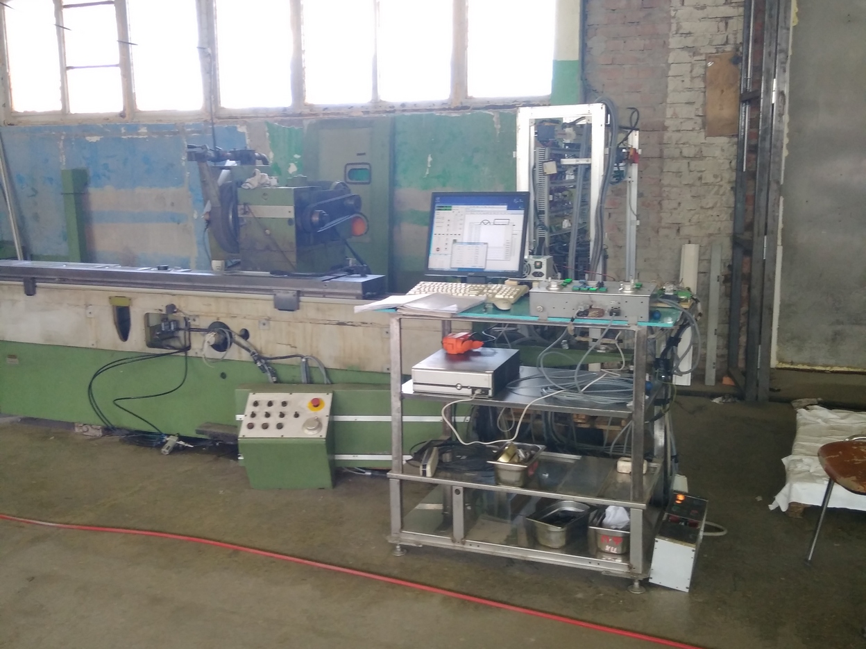

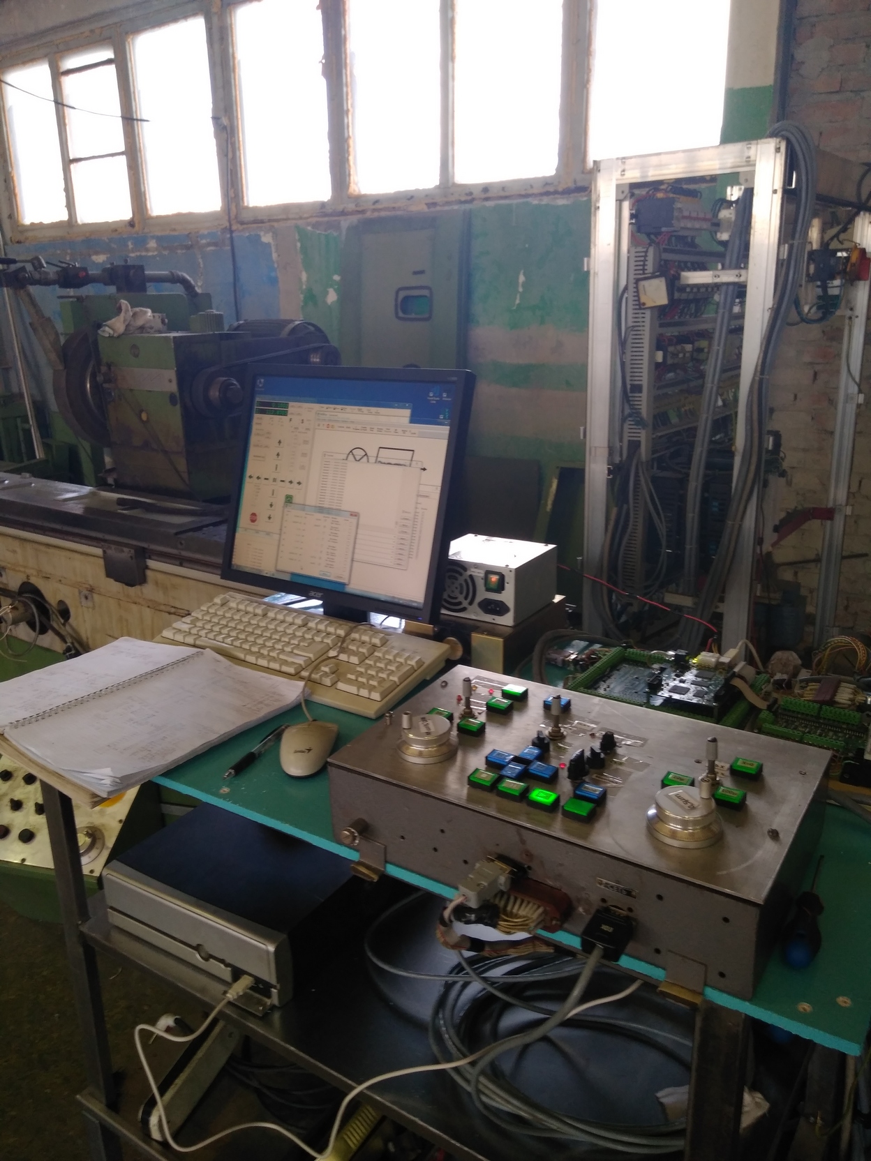

Дело простое - моя задача сделать максимально простой и понятный интерфейс для шлифовальщиков, или простых работяг, а не продвинутых пользователей Кмоушен и по совместительству программистов.
В родной стойке есть несколько - 8 или 9 настроечных программ, они выполняются не в режиме автоматики, а именно в режиме обучения - к примеру вручную ведешь камень к алмазу и запоминаешь основные точки траектории нажатием кнопки [LF] - конец кадра при программировании. Вручную ввести координаты цифрами программа не дает - только води ручками камень. То же и с маятником по Z - надо вручную выставить точку подводки, прохода и отвода. Только скорость можно задать цифрой.
Неплохо работает, рядом со мной двое пожилых шлифовальщиков по паре раз провели такую процедуру - и вопросов нет, работают целый день считай в полуручном режиме.

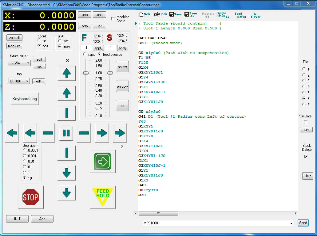

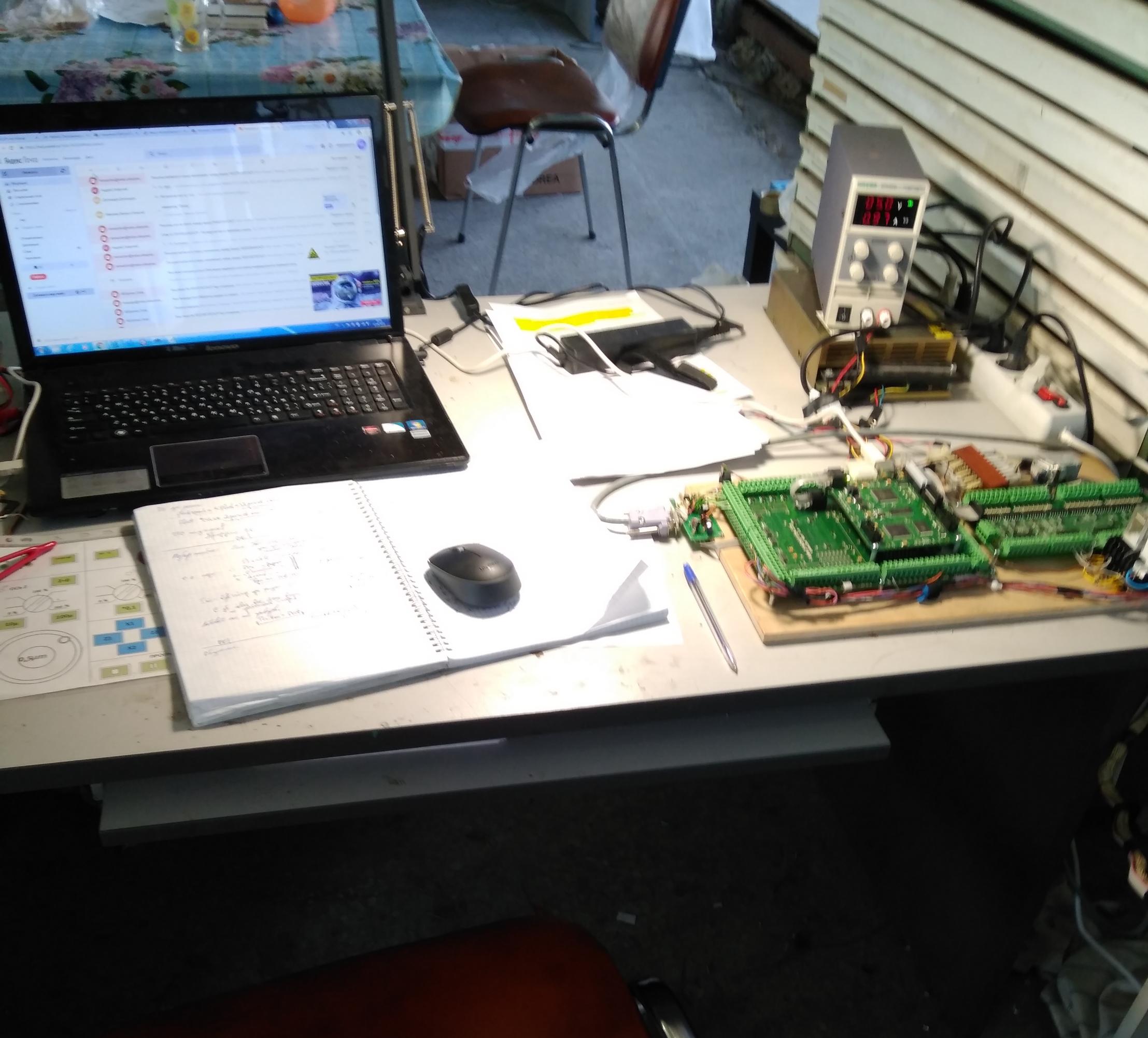

Решил запускать Kflop!
Дошел до нажатия на кнопку INIT по пошаговой инструкции из темы гуру http://www.cnc-club.ru/forum/viewtopic.php?f=144&t=5553,
путь к файлу ини указал, настройки на дюйм под свои оси сделал.
нажимаю INIT, ничего не происходит, циферки на осях остаются желтыми. Вроде бы должны позеленеть?
Файл ини во вложении.

Разобрался сам.
В ини файле стояли включенные лимиты осей на 137 и 138 бите, а поскольку физически там ничего не прицепил, так и получилось. Записал в ИНИ файл LimitSwitchOptions=0x100; и все зажило. Ура!
Пишу сам себе пошаговую инструкцию.
Например, пришлось обновлять прошивку в Config&Flash \ New Version и т д.
Теперь вот наткнулся на лимиты.

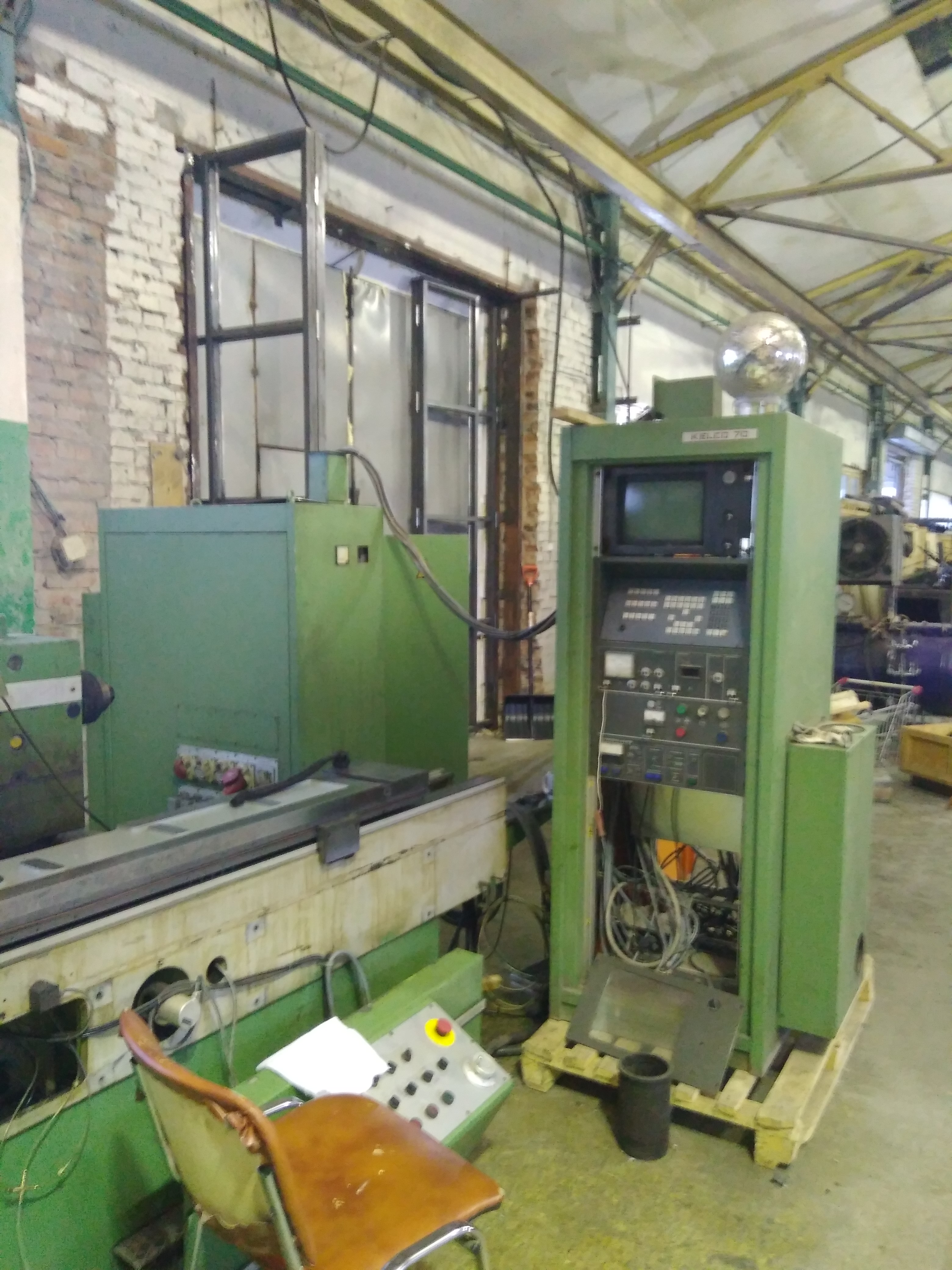

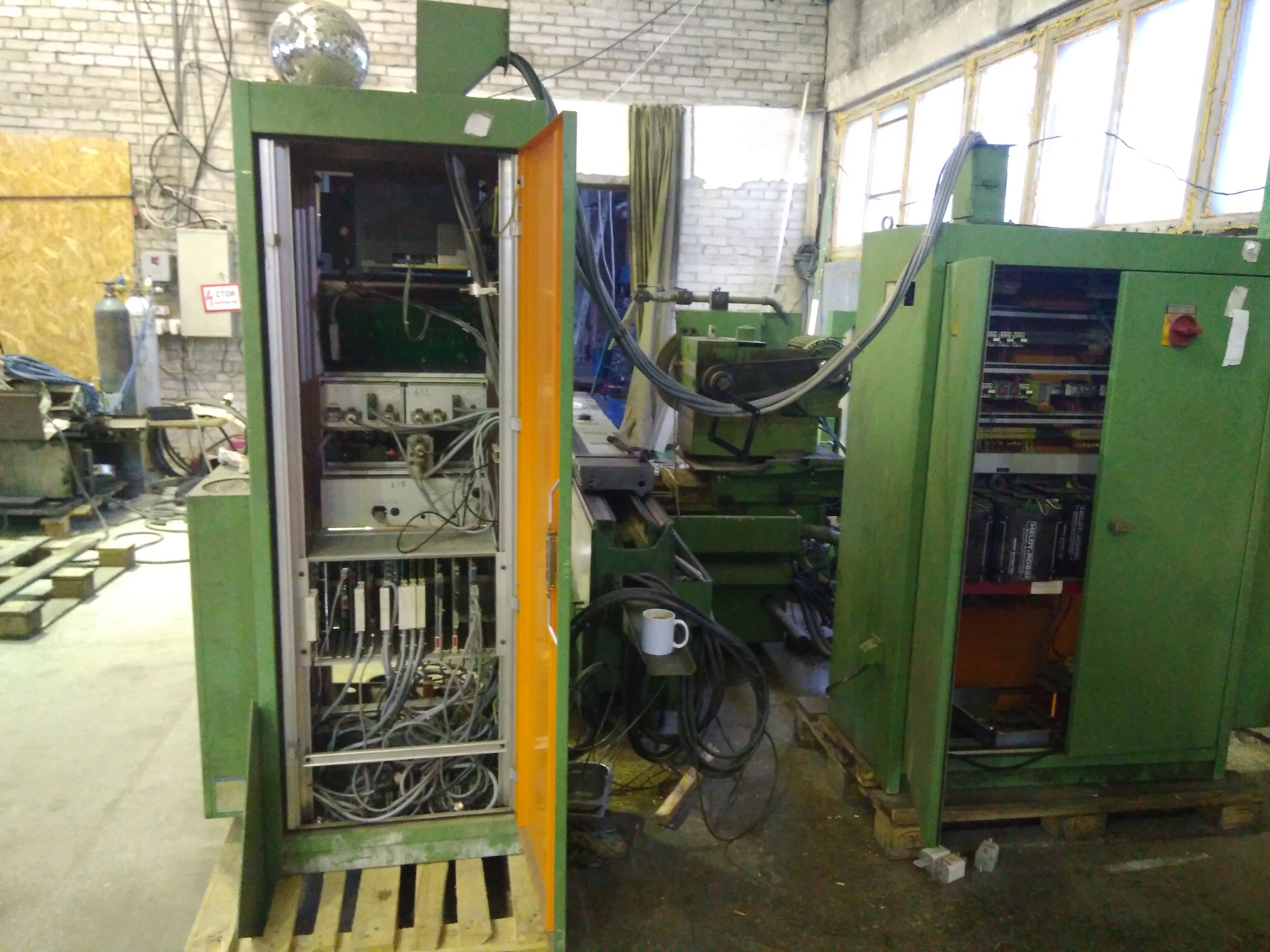

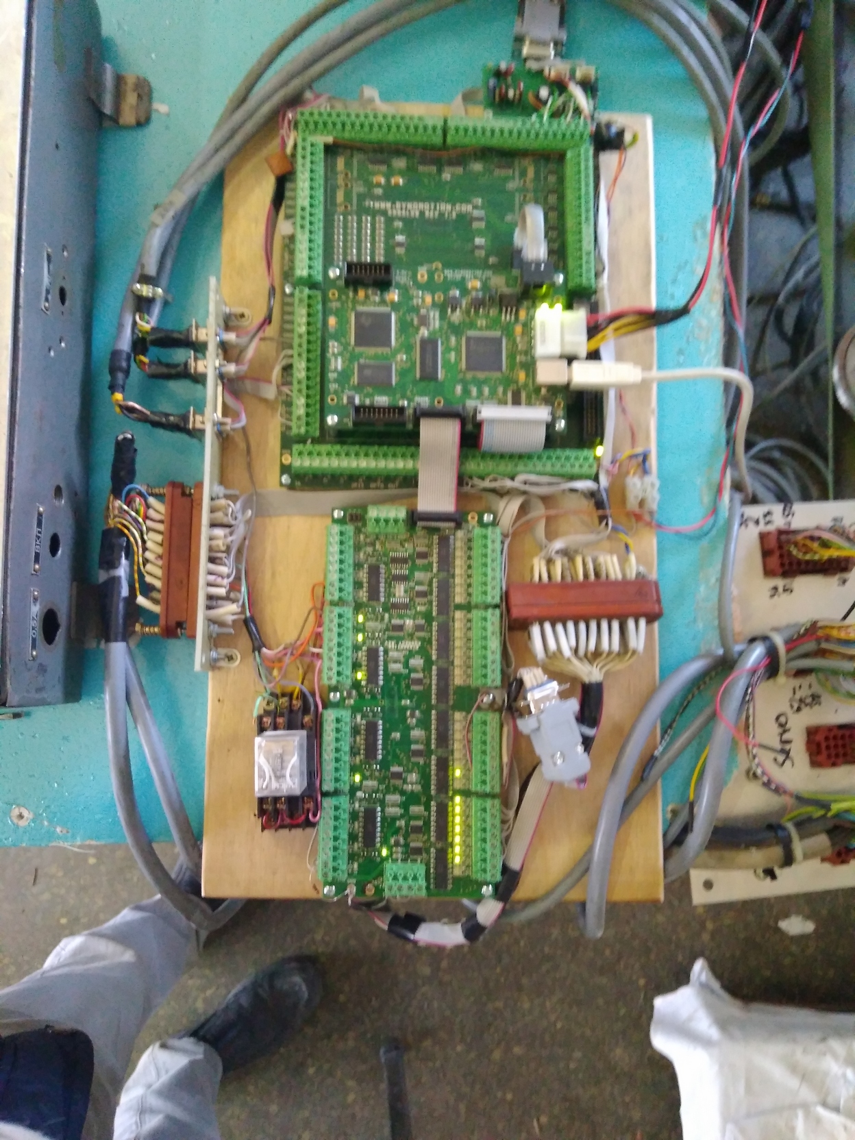

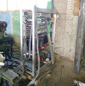

Народ,
посоветуйте или дайте ссылку на описание правильного расположения и заземления Кфлопа.
Сейчас есть стойка ЧПУ (слева на фото) и шкаф с электроавтоматикой и силой Между ними проводов метра 4.
Мне кажется естественным расположить комп и Кфлоп в стойке. Тогда пойдут длинные провода от ЦАП флопа к драйверам.
Входа у драйверов от земли электроавтоматики развязаны, Кфлоп по идее должен сидеть на земле, что уже вызывает вопрос - не вредно ли это драйверу и что будет с наводками?
Где лучше заземлять Кфлоп - в стойке или протянуть шину в силовой шкаф?
Экран проводов от Кфлопа к драйверам садить на землю Кфлопа ?

а что еще будет в старой стойке вместе с Kflop? ПК? я бы лучше к силовому шкафу приделал "терминал" монитор + клавиатура + пульт, kflop можно туда, а можно и в силовой шкаф.
Alex63
- Опытный
- Сообщения: 143
- Зарегистрирован: 13 апр 2015, 07:12
- Репутация: 32
- Настоящее имя: Александр
- Откуда: Новосибирск
- Контактная информация:
Re: ЧПУ на KELLENBERGER UR 175*1500

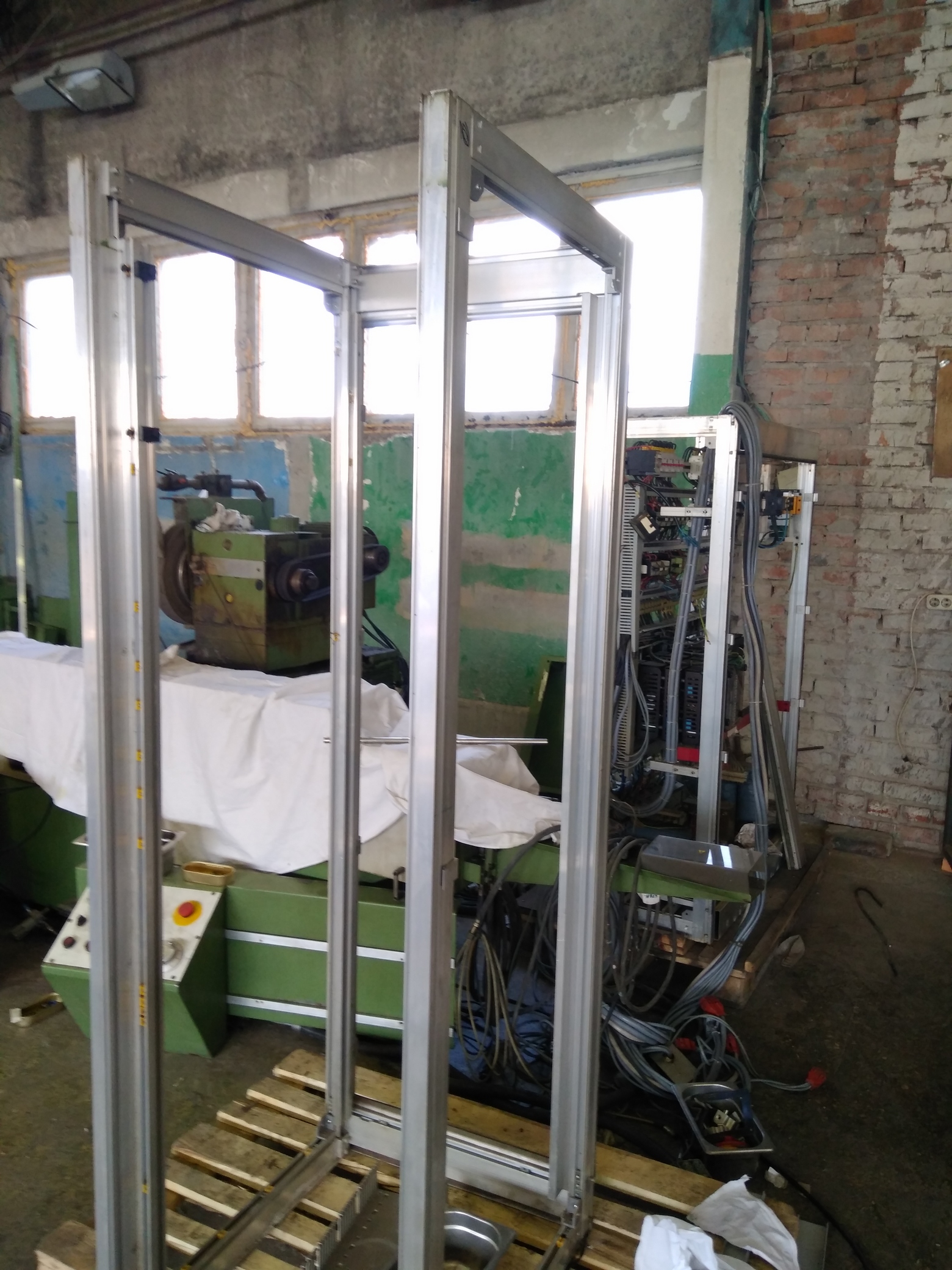

Тоже думаю так разумней, но тогда силовые кабеля придется удлиннять чтобы перенести шкаф на место стойки.

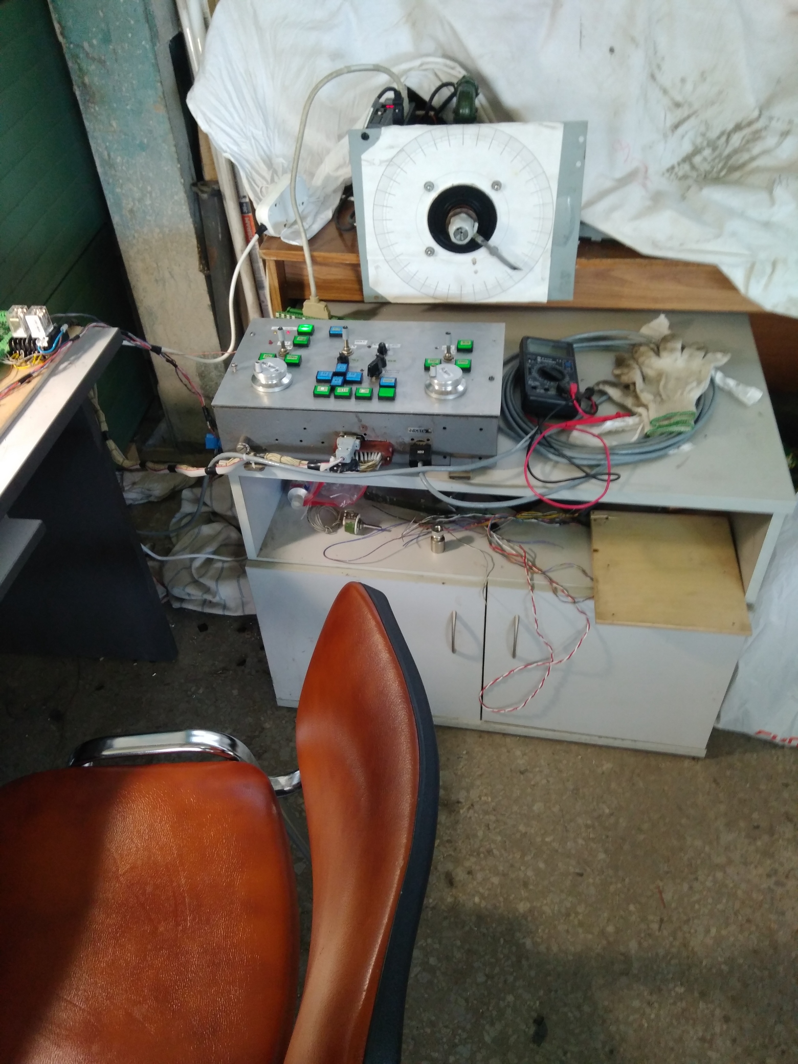

Да, подключиться к энкодеру и драйверу сегодня удалось удачно с первого раза, походили по оси, немного настроили ПИД параметры.
Действительно легко разбираться.

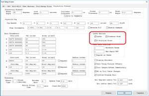

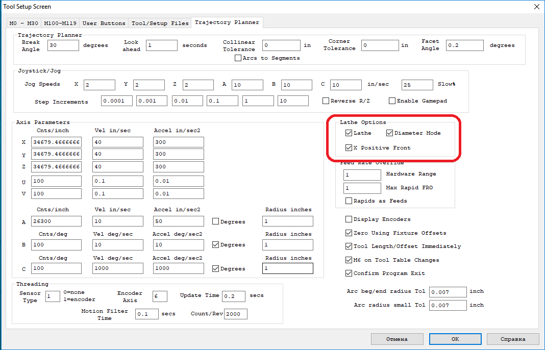

И еще вопрос -
переключил КмоушенСНС в стандарт токарного представления, когда подключали драйвер и энкодер и все хорошо, только стрелки по Z управляют реально осью Х (ch0). Т е шкала Х на дисплее положение меняет, и движок реально с ch0 подключен, а работают стрелки оси Z.
Где собака порылась (посмотреть и поменять настройки)?
Ини файл
Ини файл

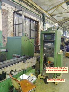

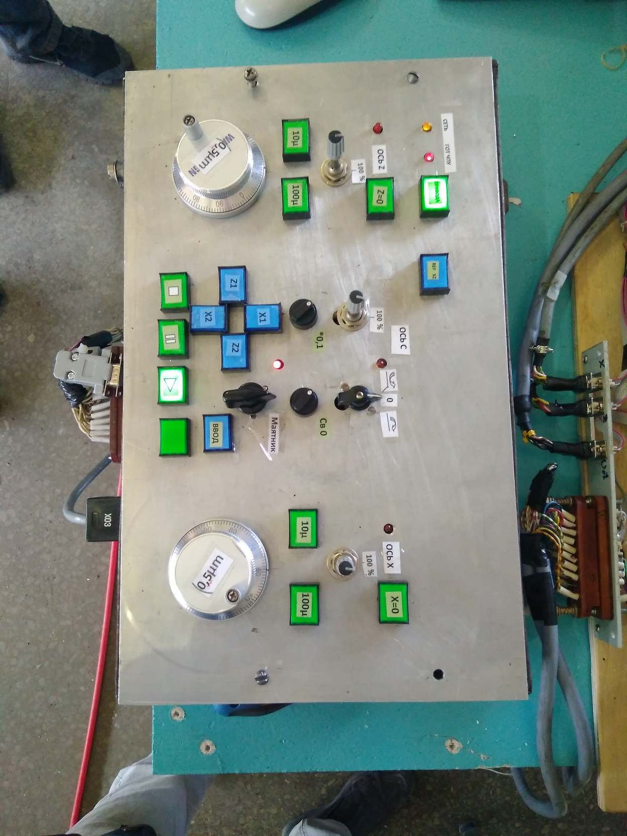

Тут такое дело, пульт на станке расположен офигенно удобно зеленый короб с направляющими жестко крепится на станок, а пульт ездит по направляющим свободно, и в зависимости от детали оператор его подвигает туда, где ему удобнее следить за процессом.Duhas писал(а):я бы лучше к силовому шкафу приделал "терминал" монитор + клавиатура + пульт,
Так что пульт останется точно на месте.
Насчет разницы программирования токарного и шлифовального - в G кодах программы практически одинаковы.
+Z и в том и другом станке сделано в направлении отвода инструмента (резца или камня) от детали, т е в координатах детали одинаково.
Но в случае с токарным ось едет вправо и отводит резец от шпинделя с деталью который слева,
а в случае с шлифовальным ось едет влево и отводит деталь от вращающегося камня справа.
Т е на шлифовальном идешь по Z в плюса - стол едет влево. Первые пару дней у меня вынос мозга был после привычной работы на токарном

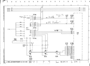

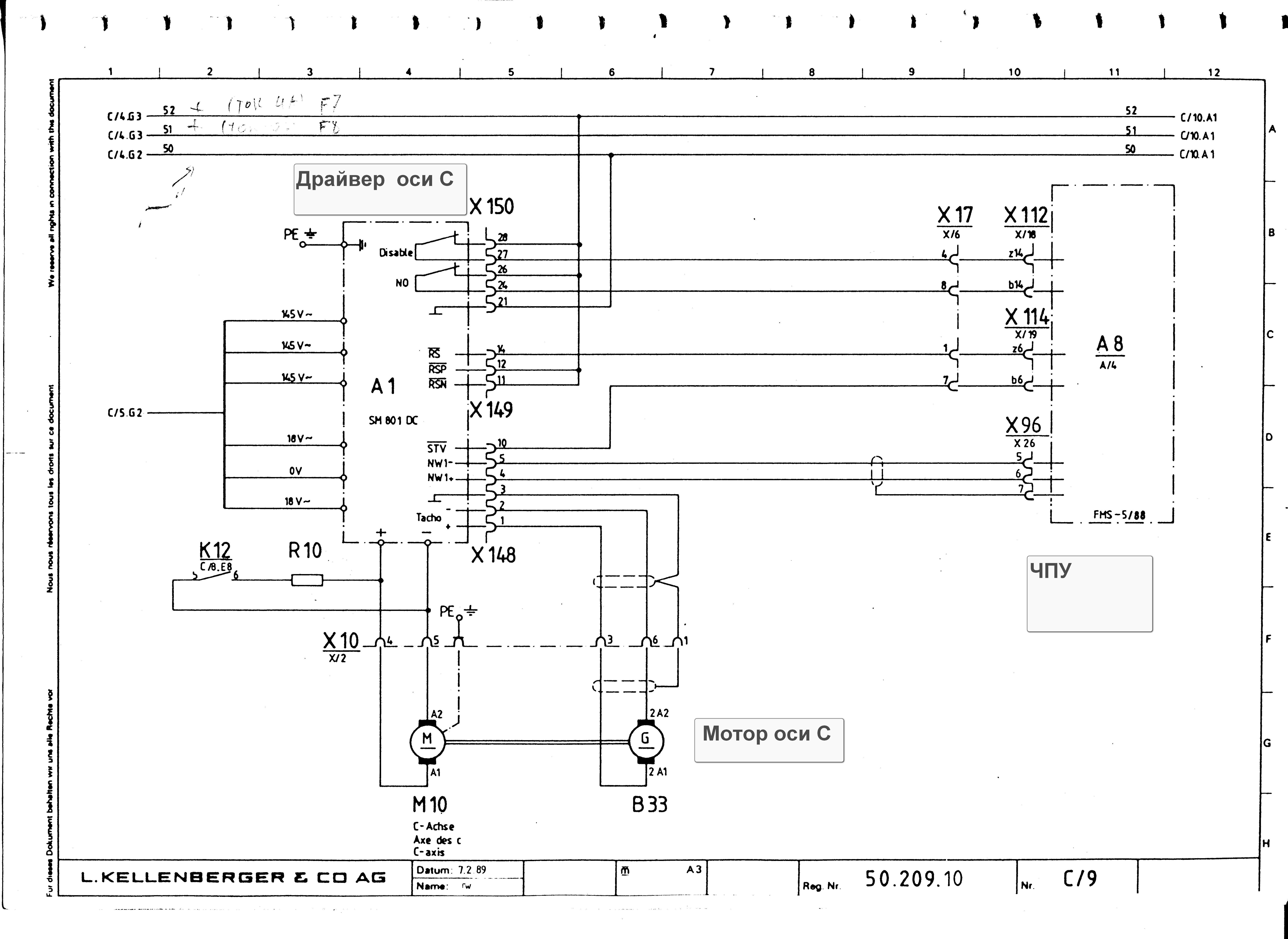

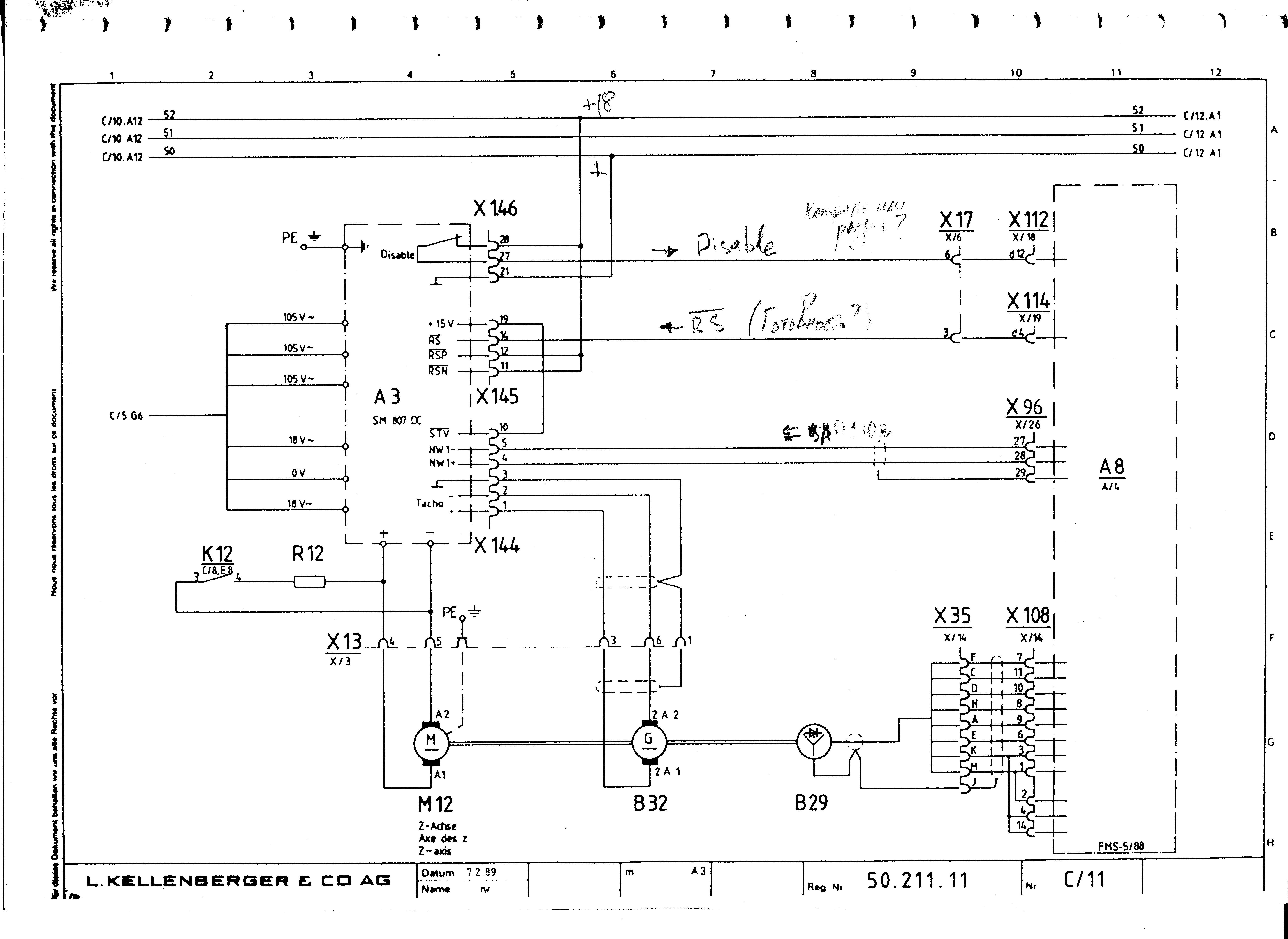

Разбираюсь в схеме электроавтоматики и прописываю логику работы ЧПУ. В родной стойке
ЧПУ собирает с периферии логические сигналы
от реле
- концевики 2 аварийных и 2 определения 0 по осям,
- авария (например нажали на грибок),
- наличие силы на приводах (CNC вкл)
от драйверов
по X Z сигнал Disable
по С еще сигнал NO
ЧПУ управляет
реле
- CNC (разрешает подать силу на драйвера, подается ручной кнопкой и фиксируется реле с самоподхватом. Если ЧПУ сигнал CNC снимает, сила от драйверов отключается)
- Авария - срабатывает как грибок
драйверами (не считая выходов ЦАП)
по X Z дает сигнал RS,
по С еще и STV
Схемы подключения драйверов Драйвера Heldt&Rossi
Собственно вопрос по общению ЧПУ с драйверами - если по X Z есть сигнал готовности драйвера и видимо разрешение от ЧПУ ему работать ( RS), то зачем дополнительный протокол общения с С? И что это за сигналы вообще?
Паспортов на драйвера нет и не нагуглил, но думаю логика работы у DC драйверов должна быть достаточно стандартная. Может подскажете что.

Нашел таки в просторах интернета документацию на sm807 на французском, может кому будет интересно.
Из того что понял и домыслил
- Disable - драйвер выставляет (т е контакты 27 и 28 замкнуты) при готовности, убирает при одной из 8 внутренних аварийных ситуаций по току, температуре и т п
- STV - команда остановки вращения от ЧПУ, по ней драйвер должен остановиться и держать точку останова с усилием
- RS - команда общей блокировки работы драйвера, скорее всего при этом выходные транзисторы разомкнуты и коллектор двигателя легко крутится
- NO - драйвер выставляет (т е контакты 24 и 26 замкнуты) при остановке (скорости вращения = 0)
Поправьте, если ошибаюсь.

Продолжу логику обеспечения безопасности.
1. Реле "CNC ready" по видимому должно логически собирать три сигнала разрешения
- родная кнопка Кфлопа EmStop, которая активизируется после инсталяции ПО
- проверка что все оси инициализированы
- все драйвера дают сигнал Desabled (при включенной больше 1-2 сек силе)
Нарушение любого из этих условий должно отключать силовое питание приводов.
Кстати, если в Кмоушен выбрана команда Убить Моторы при наезде на концевики, физически что делает программа? Как она знает, на каком пине мы программируем аварийный стоп?
Неясна логика использования команды RS на драйвера.
Например,
1 вариант - использует Rs при запуске - при подаче силы RS=0, ЧПУ ждет установки Disable в 1 и затем разрешает Rs=1 драйверу работу.
2 вариант - при подаче силы ЧПУ сразу ставит RS=1, ждет какое то время 1 в Disable, дожидается и работаем. Тогда зачем он нужен? в КАКОМ СЛУЧАЕ? - т е зачем отключать силовую часть привода независимо от других приводов?
И вообще выставляется ли Disable в нз состояние при RS=0?

Дела потихоньку движутся.
За это время куплена и уже в работе плата Коннект, сделал пульт как хотелось,
собран стенд - это собственно платы, ноут с программами, пульт, подключен двигатель Дельта в режиме Аналога и с его энкодера сигнал на ось. Собственно, почти все уже работает в стендовом режиме
- маятник,
- управление маховичками перемещений осей X Z,
- задание параметров FRO & SSО от переменных резисторов с пульта
- включение шпинделя и регулировка его скорости с пульта,
- обнуление DRO с пульта,
- включение приводов с пульта/безопасность
Почти все решения из стандартных примеров (кроме SSO), с компоновкой и взаимодействием программ пришлось помучиться - ну первый раз, потихоньку опыт набирается.
Остались еще хвосты, но уже близко перенос со стенда на станок.
Он готовится - сняли стены с щита и стойки, отдали на покраску По мере продвижения буду выкладывать фото.

Сегодня закончился этап программирования на столе, подключились к станку!..
Основная задача подключения - распайка 7 разъемов и коммутация шлейфов/разъемов станка и связки Кфолоп&Каналог&Коннект... Заняло дня три - это аккуратно и без суеты.
Двигатели ездят, команды пульта выполняются, любимая программа маятника работает.
Из основных задач этого этапа - аккуратно настроить ПИД, написать программу для референса XZ, доработать программу безопасности уже с драйверами станка.
