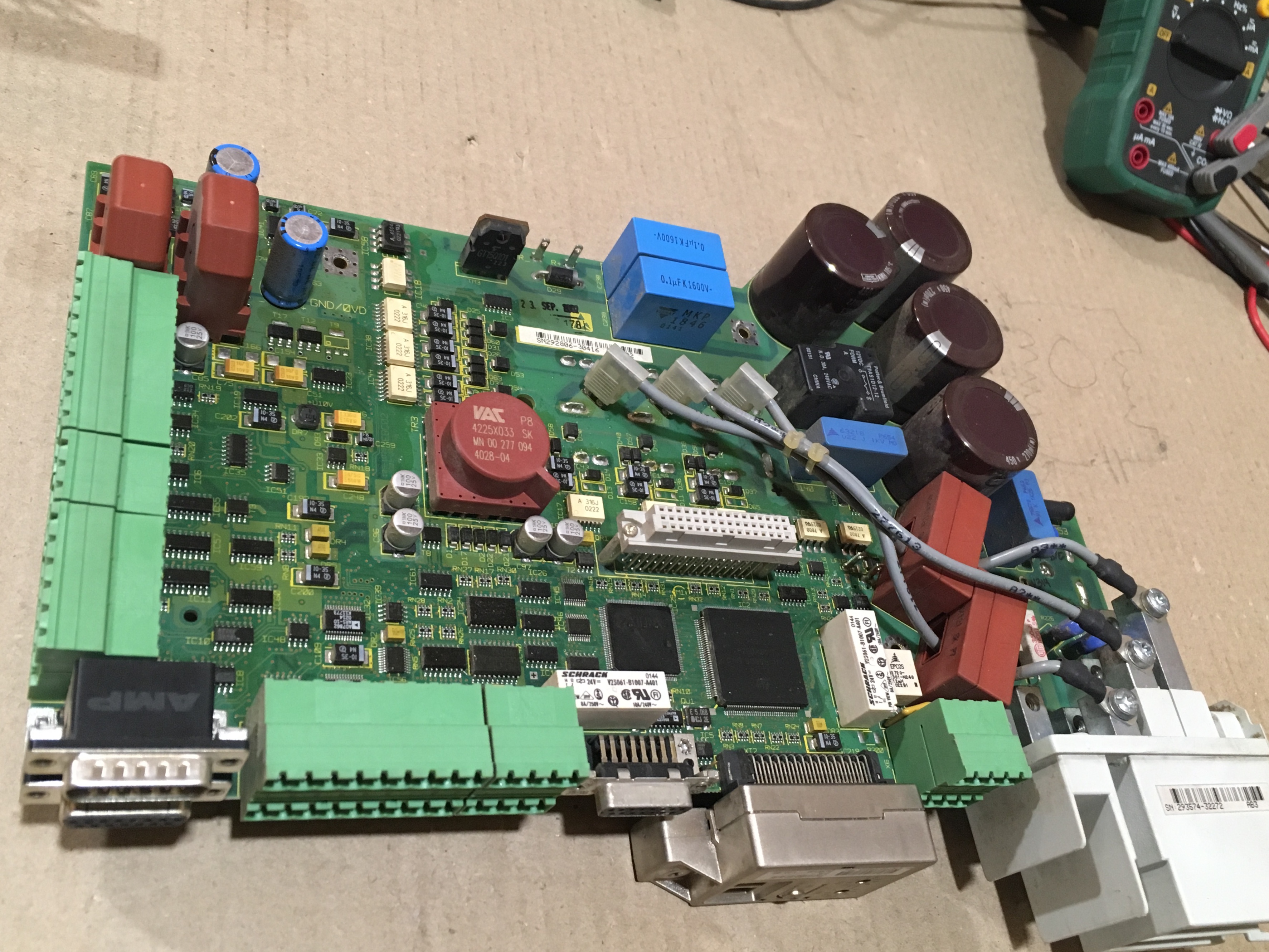

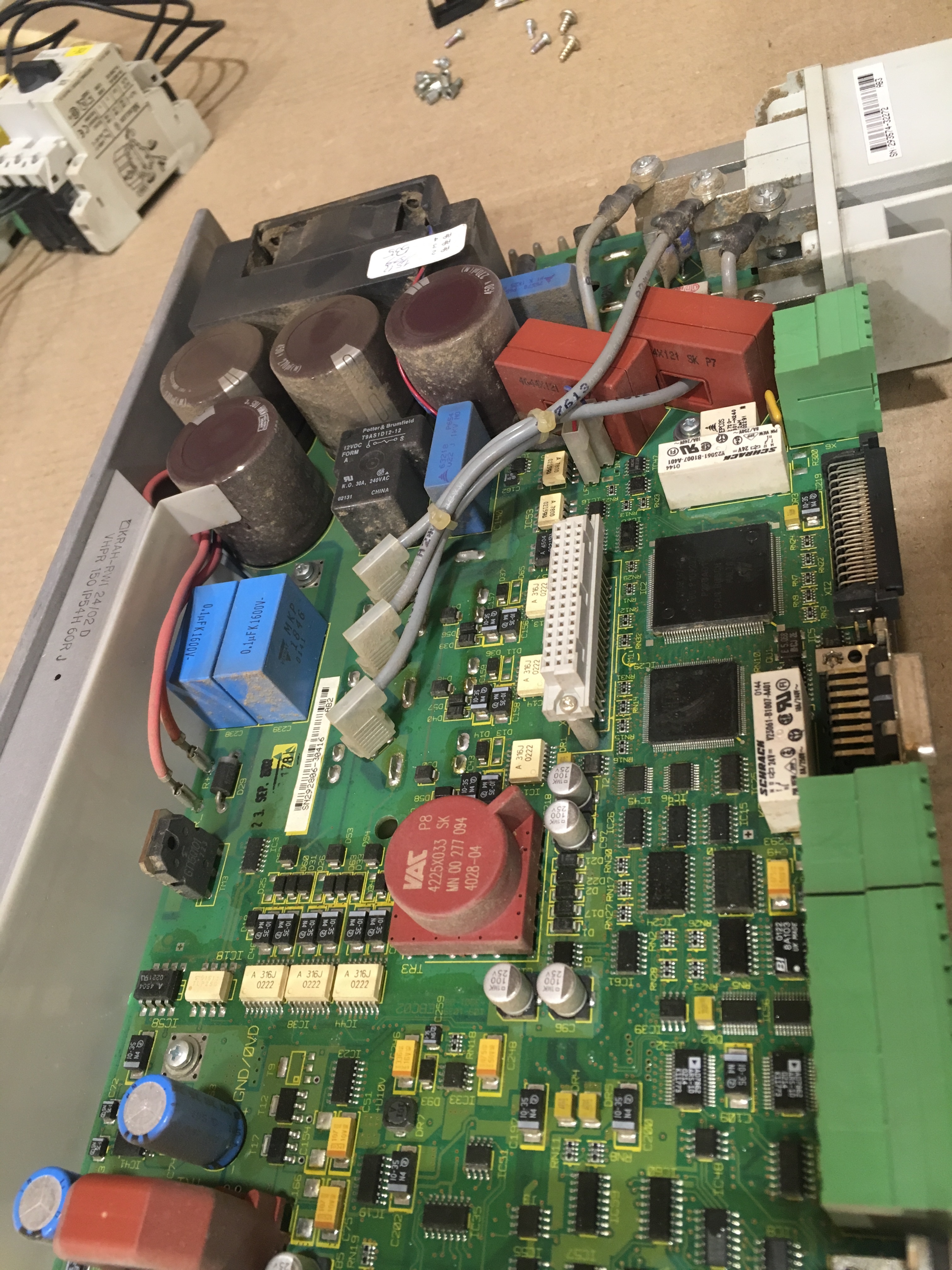

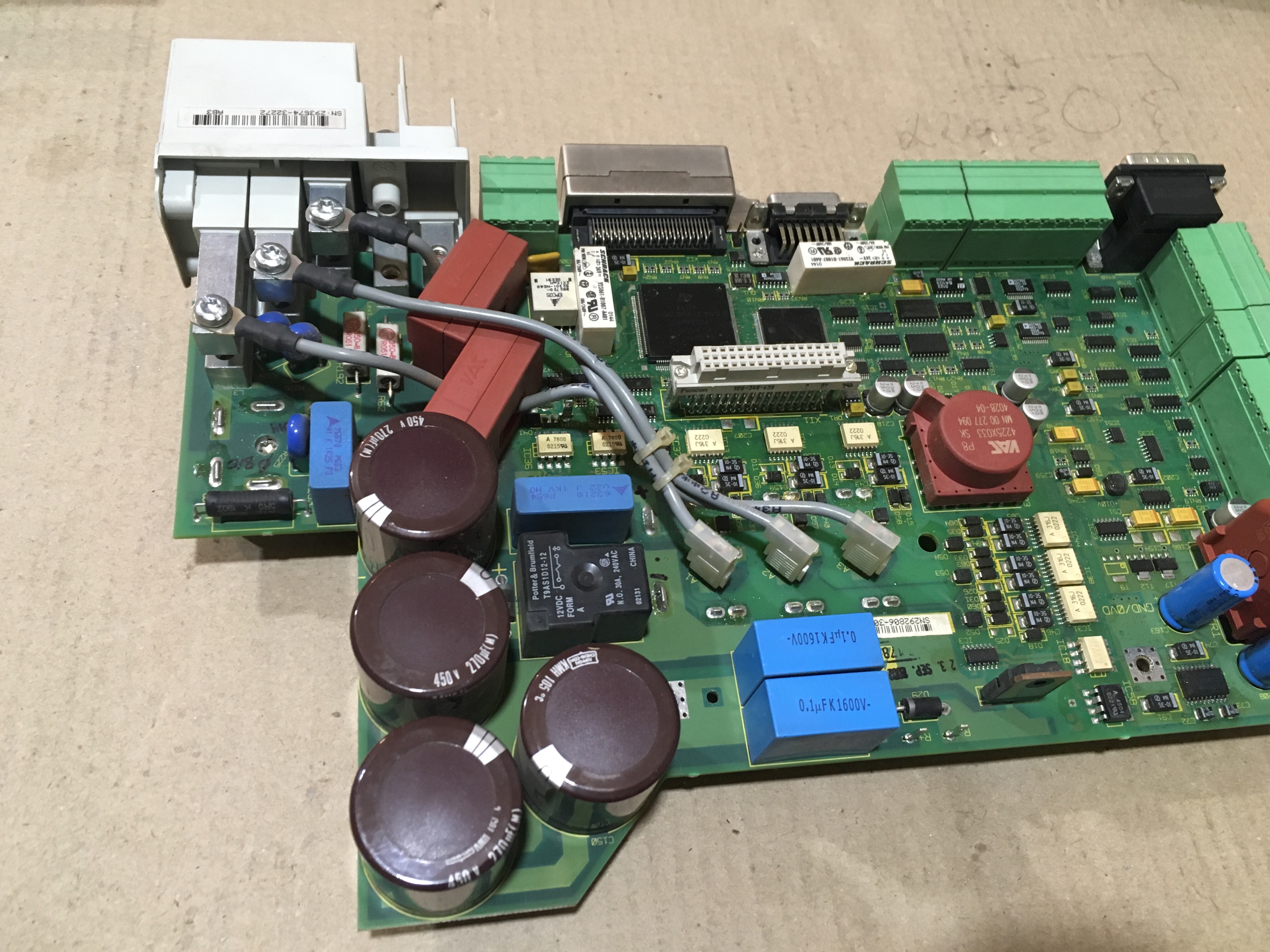

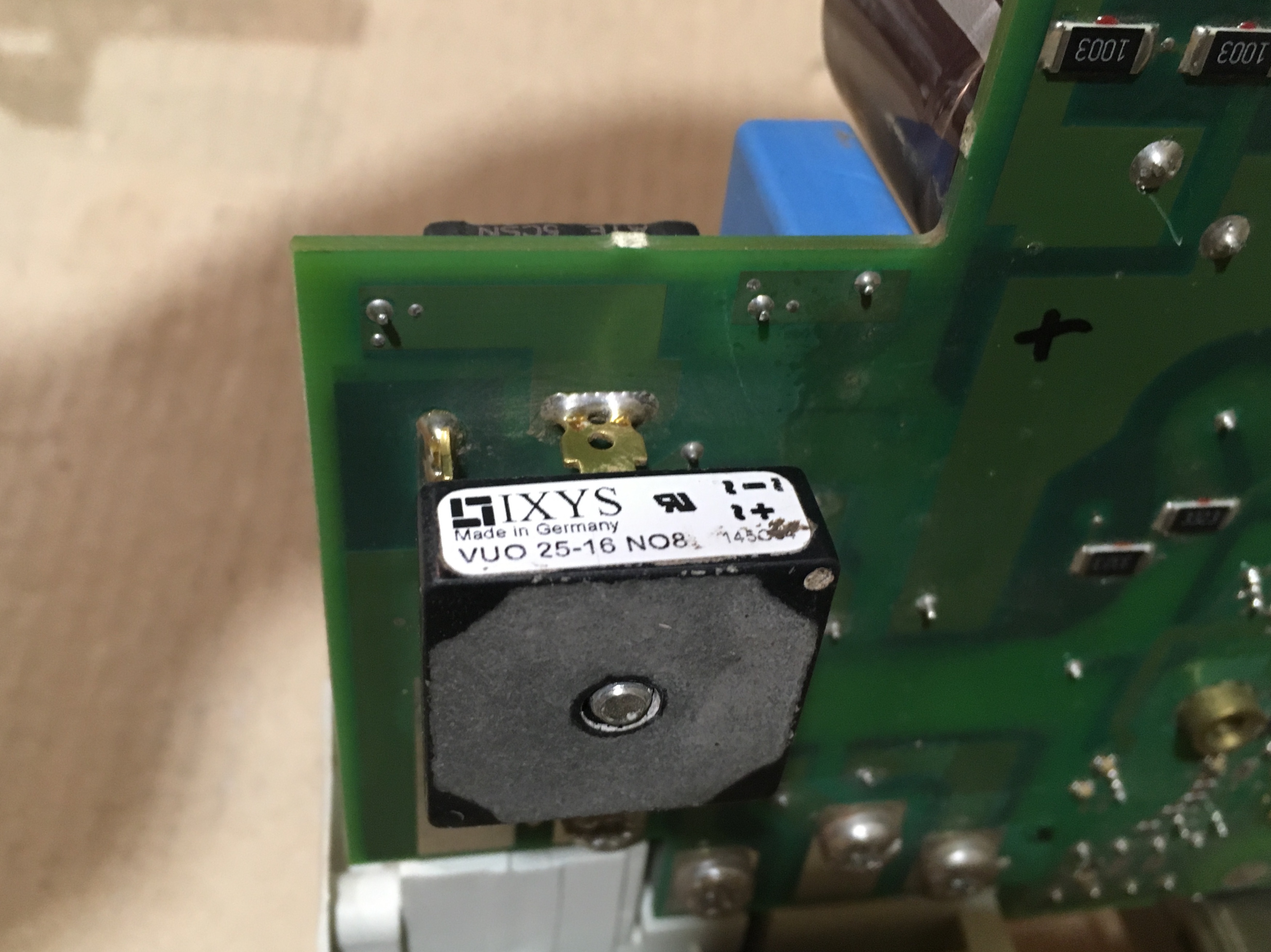

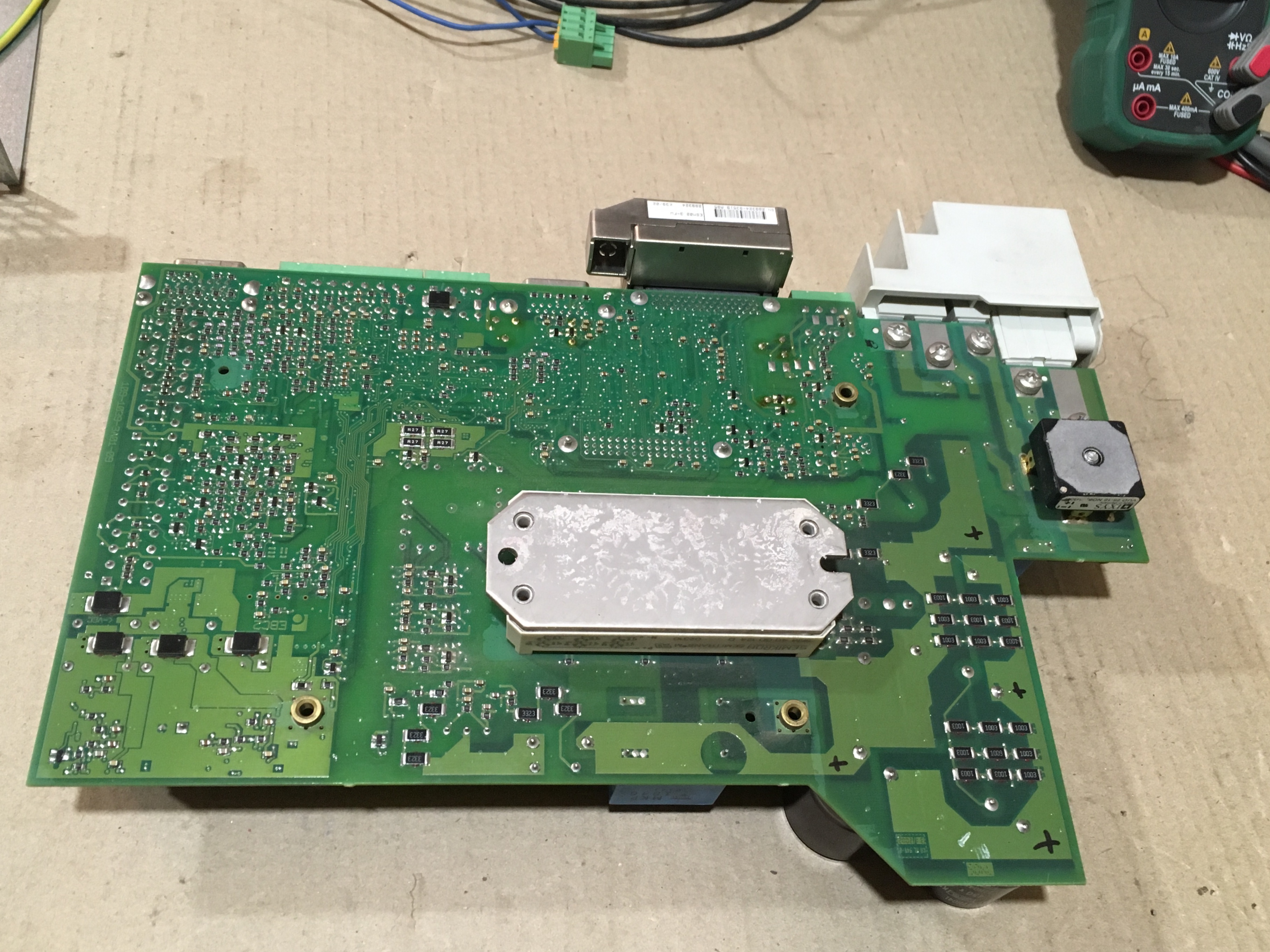

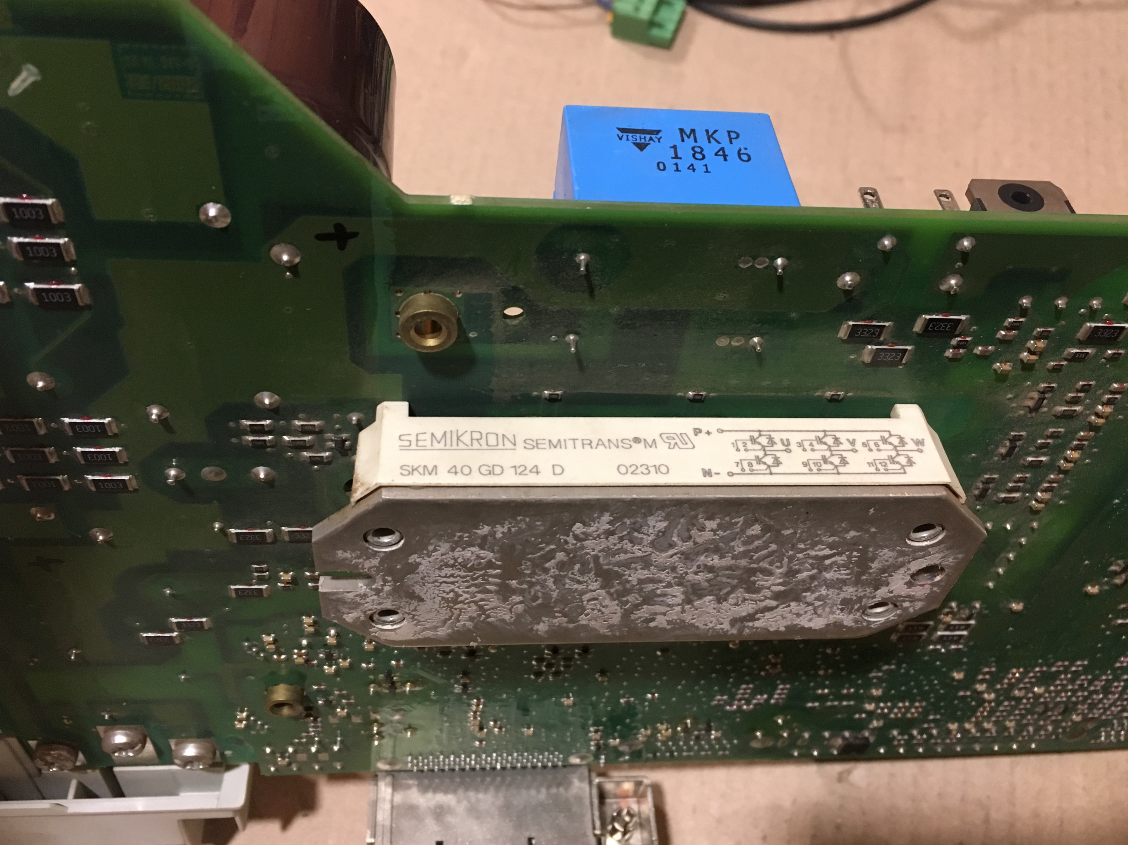

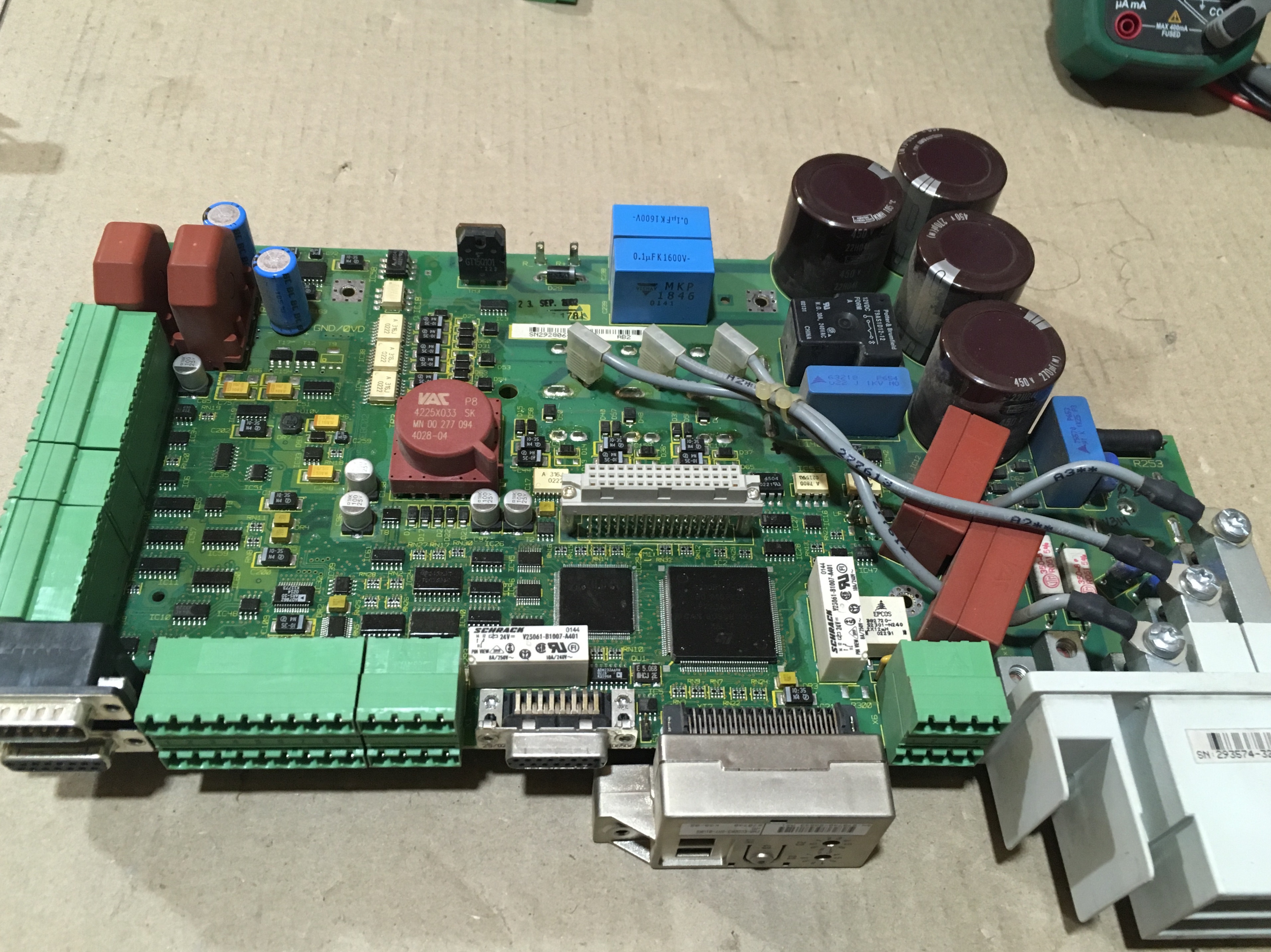

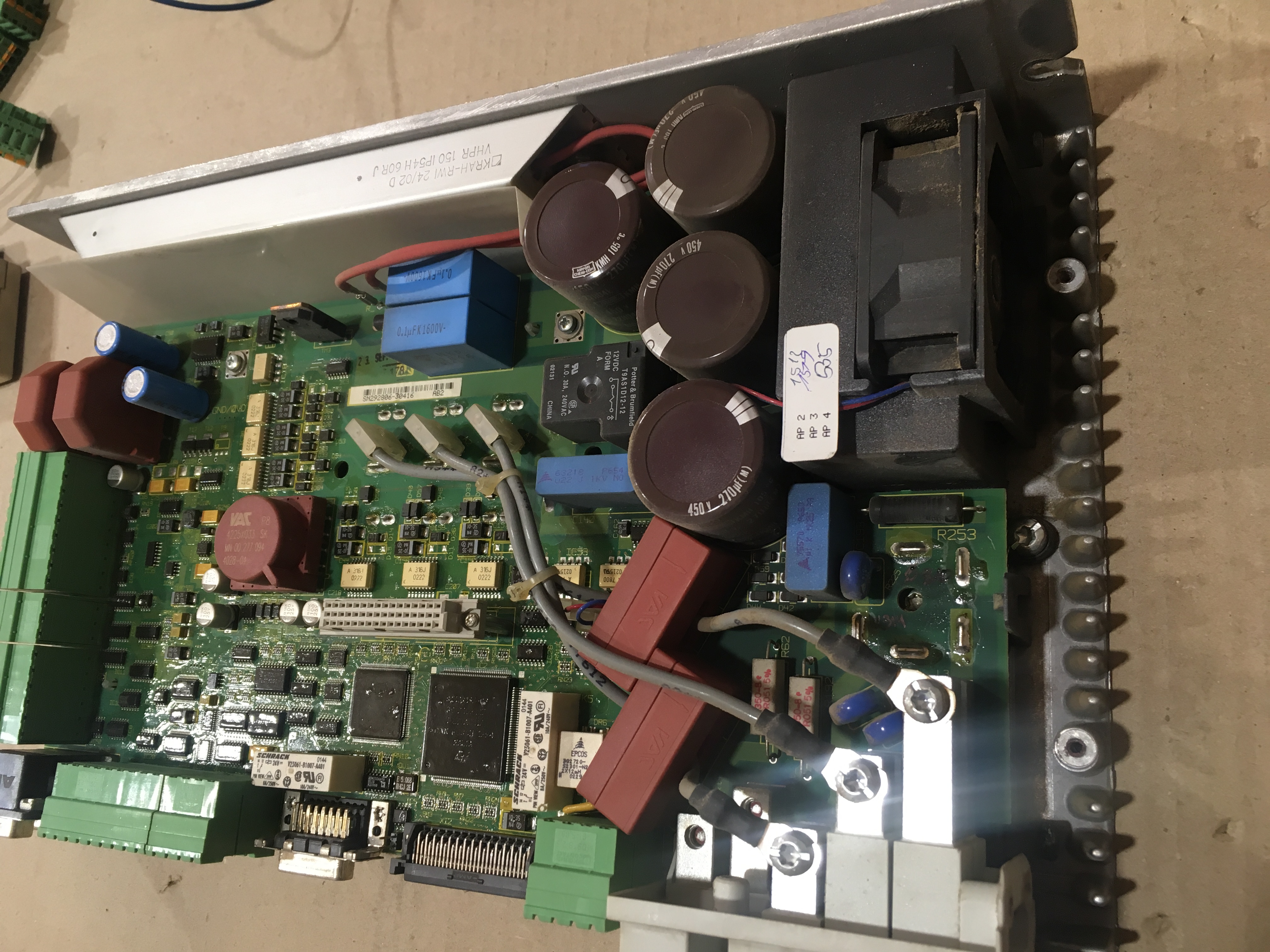

valery_krd, разбери аккуратно драйв. Посмотри на вздутые конденсаторы, потемневшие детали, возможно перегоревшие дорожки. Фото выложи плат.
Re: Восстановление старого обрабатывающего центра (прошу пом
Присоединяюсь. Напряжение промежуточного кгнтура перед там, как отправиться на оцифровку или сравнение, идет на делитель на резисторах. Так вот в некоторых девайсах этот делитель неплохо так греется. Иногда даже сам выпаивается ))) так что банальный осмотр может дать неожиданный результат...

Сообщение valery_krd »
Явно поврежденных элементов нет
valery_krd писал(а):Явно поврежденных элементов нет
Ну тогда только функциональная диагностика. Вот в частности стоят на плате A7800 (http://www.mouser.com/ds/2/678/V02-0410EN-908738.pdf). Это изолирующие усилки. Могут обеспечивать измерение как тока, так и напряжения. Т.е. их задача пробросить представление измеряемой величины с "горячей" части платы, там где вся сила, на "холодную", которая с мозгами. Фазные токи меряются VACовскими трансформаторами, поэтому эти два могут быть как раз напряжением промежуточного контура, и еще чем-то. Короче либо разрисовывать цепи, либо просто положить рядом исправный, и сравнивать. Но лучше отдать кому-то с необходимыми знаниями и оборудованием...
