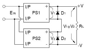

raddd писал(а):Так же для импульсника чтобы на ускорениях он не ушел в защиту необходимо набрать батарею емкостей.
Батарею не набирал мысли даже такие не посещали, и ни разу не уходили в защиту. Стоят два БП 400 Вт 36 В 11A . Обслуживают пять шаговиков 5.5А 0.42ом, драйвера АМ882
Расчёт максимальной рабочей скорости шагового мотора StepperMotorCalculator
Подключены так (3776 просмотров) <a class='original' href='./download/file.php?id=157386&mode=view' target=_blank>Загрузить оригинал (13.14 КБ)</a>
Подключены так

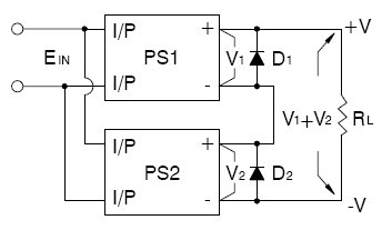

У меня так же включены БП проследовательно.
18в 250ват.
Это выходит 36вольт 500ват. Висит 4 двигателя 57х76 3.6-4.2ампера.
Все норм.
Правда у меня батарея емкостей есть.
http://www.cnc-club.ru/forum/viewtopic. ... B9#p176662

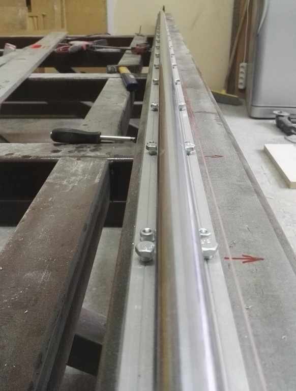

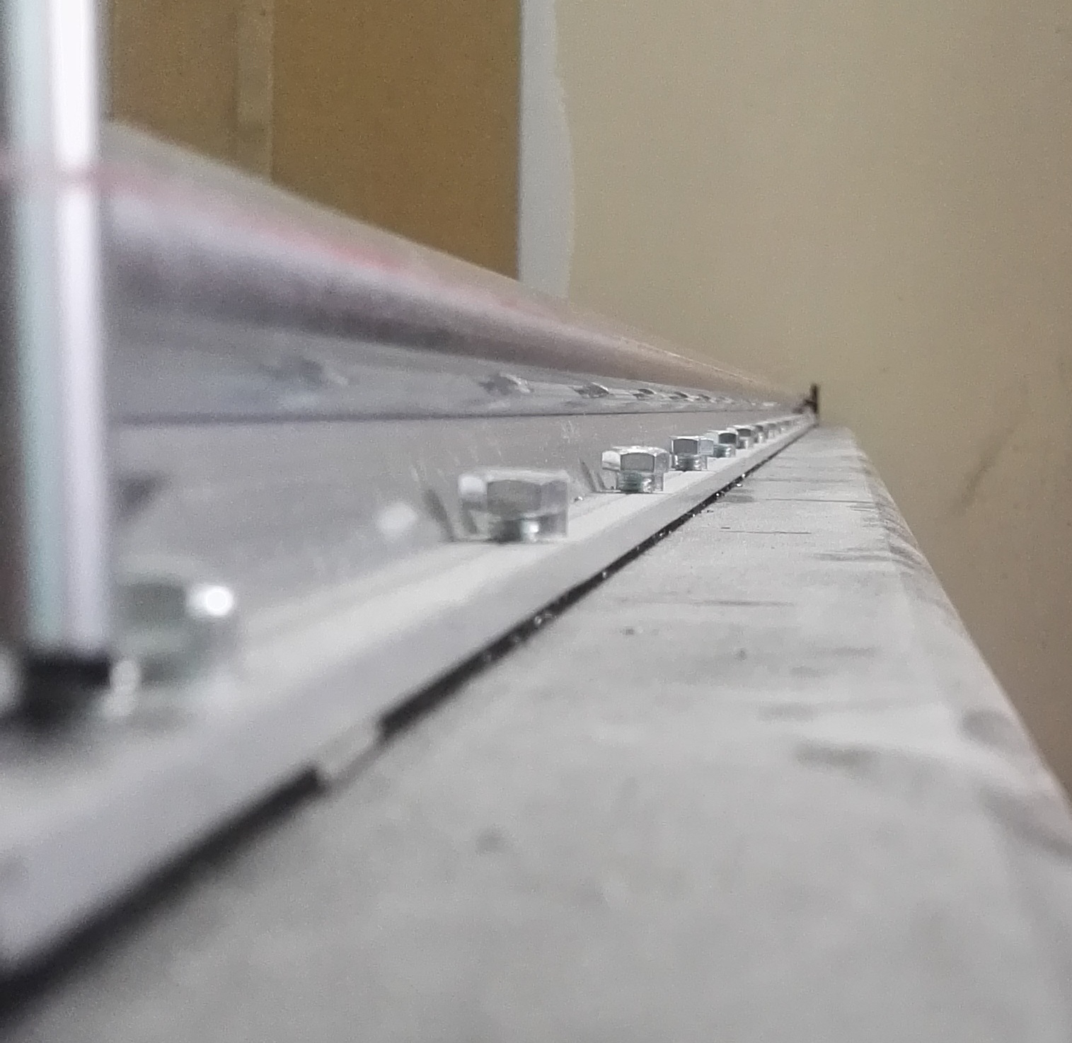

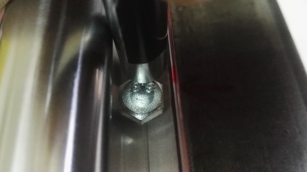

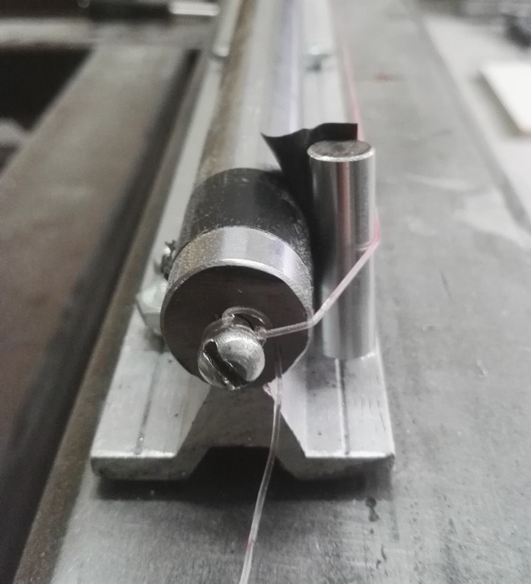

Итак, работы двигаются.
Выставил валы на опорах по технике Nicomas. Правда, чуток усовершенствовал. Во-первых, покрасил леску красным маркером.
IMG_20190221_164525.jpg (3619 просмотров) <a class='original' href='./download/file.php?id=157564&mode=view' target=_blank>Загрузить оригинал (146.19 КБ)</a>

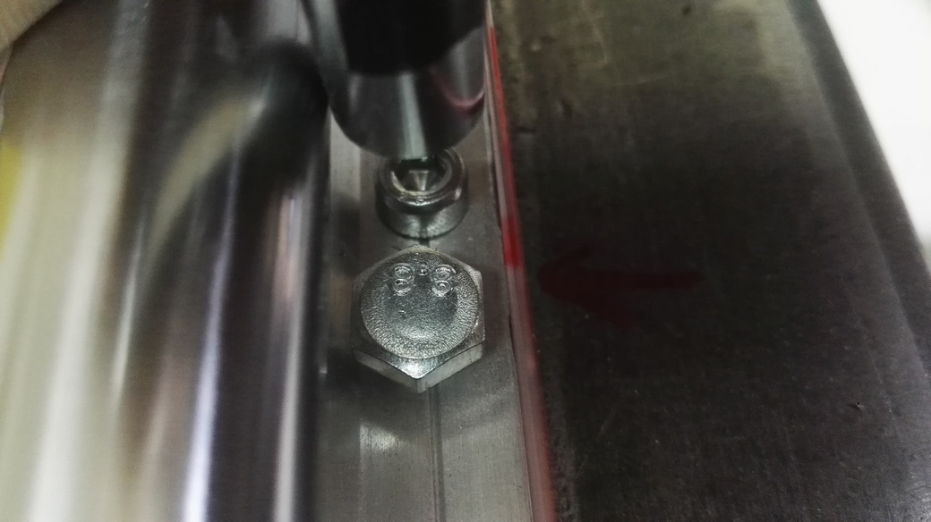

Во-вторых, использовал каленые валы, и чтобы они не скользили по направляющей, наклеил изоленту на вал. Следовательно, пришлось наклеить и на контрольную шпильку.
IMG_20190221_164540.jpg (3619 просмотров) <a class='original' href='./download/file.php?id=157565&mode=view' target=_blank>Загрузить оригинал (106.34 КБ)</a>
Получилось очень удобно. При опускании шпильки между валом и леской видно, что шпилька на десятку не касается лески и при опускании ниже можно смотреть дергается леска от касания с изолентой или нет и какой зазор остался.
IMG_20190221_164759.jpg (3619 просмотров) <a class='original' href='./download/file.php?id=157567&mode=view' target=_blank>Загрузить оригинал (140.86 КБ)</a>
IMG_20190221_164754.jpg (3619 просмотров) <a class='original' href='./download/file.php?id=157566&mode=view' target=_blank>Загрузить оригинал (124.98 КБ)</a>
решил приподнять от самой высокой точки на 1 мм, чтобы можно было напихать туда жидких гвоздей.
IMG_20190221_164915.jpg (3619 просмотров) <a class='original' href='./download/file.php?id=157568&mode=view' target=_blank>Загрузить оригинал (440.2 КБ)</a>
Может кто-то посоветует какие? купил универсальные, они вообще не твердеют.
Получилось очень точно, прям глаз радуется. на все ушло 2 дня работы.

Re: Фрезер по дереву 3250*2500
Сообщение Montis »
С такой рамой, направляющими и подготовкой поверхности под направляющие, имеет смысл одну из сторон портала закрепить не жестко, а через шарнир. Жидкие гвозди - плохая идея... Какая у них усадка?
И я надеюсь, температура в вашем помещении не сильно "плавает"? При изменении температуры на 20 градусов, алюминиевая опора удлинится/укоротится относительно рамы и вала на 0,6 мм при расстоянии 3250 мм.
Но если это всё будет нормально работать, я буду только рад :)

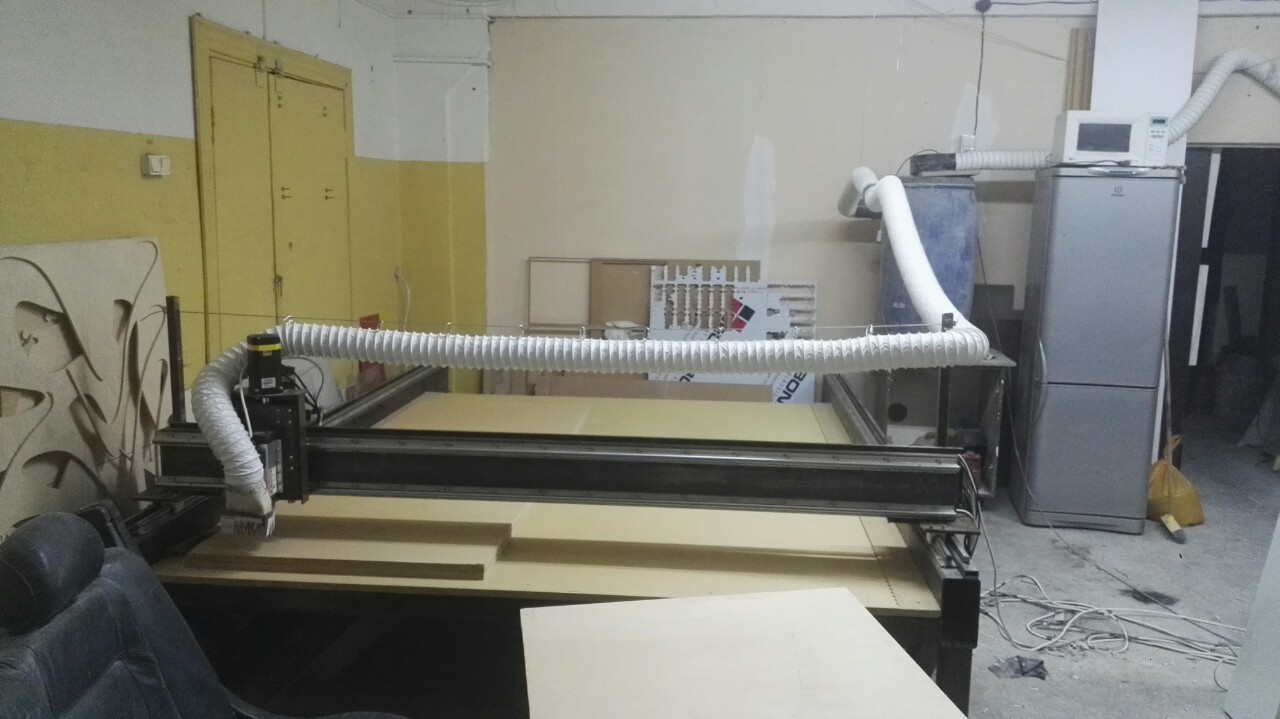

Это административное здание. Там температура в районе 20 градусов всегда.

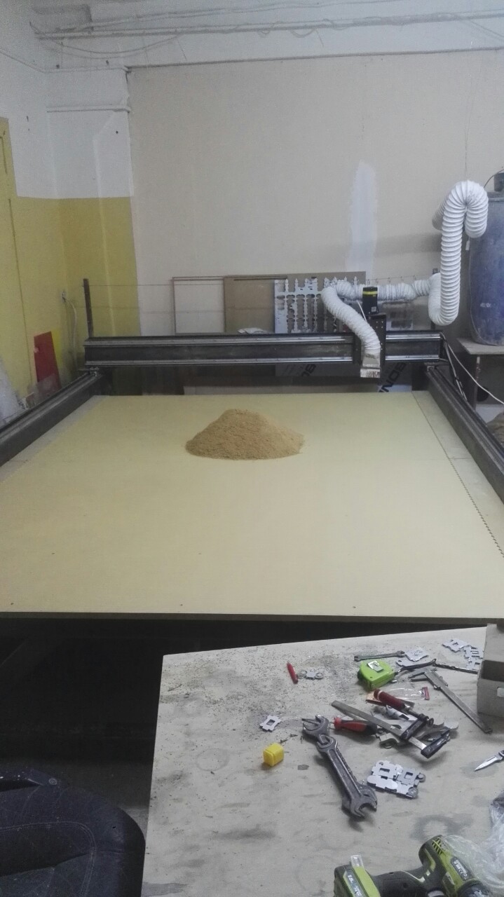

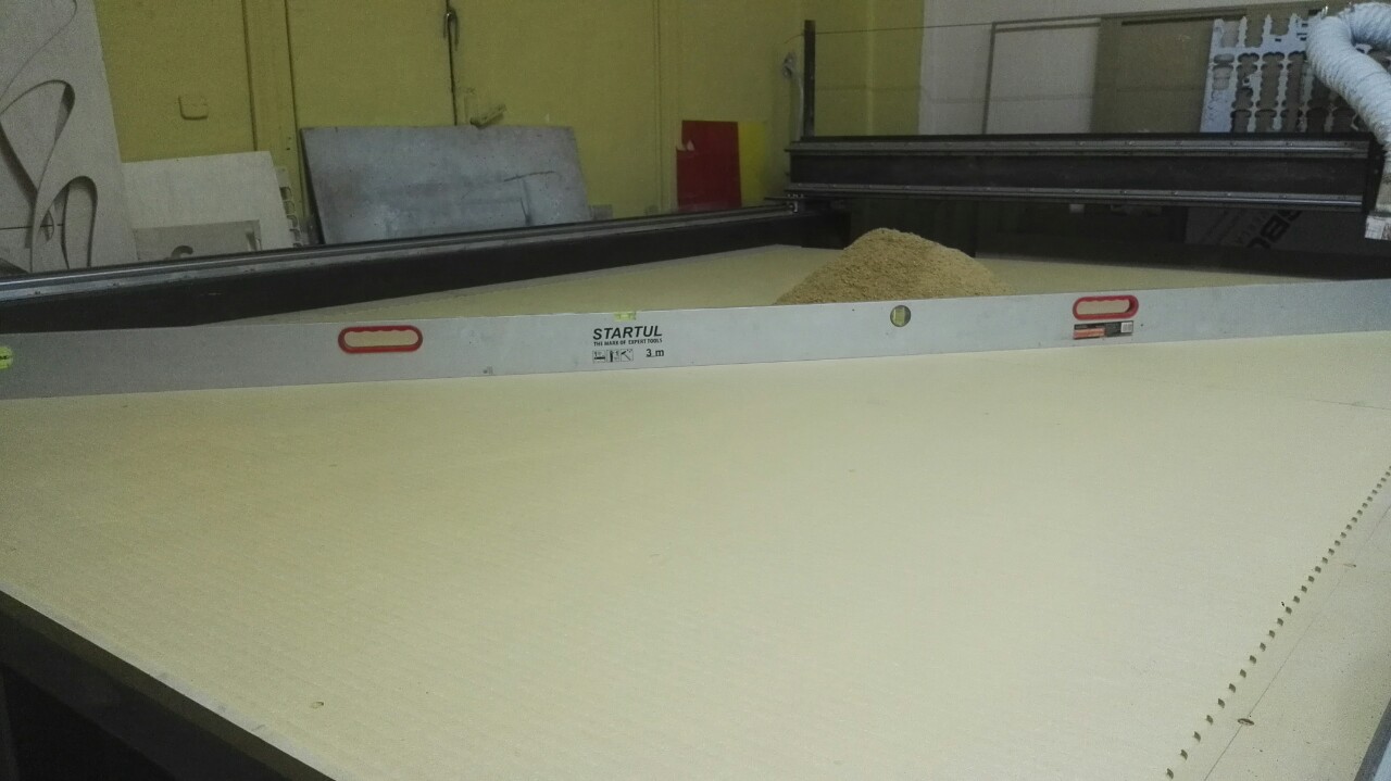

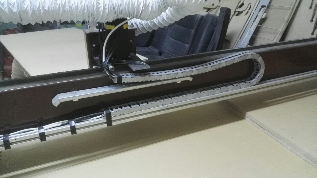

Итак, станок собран, запущен, снята первая стружка. Фрезеровал 16 мм фрезой на 4 мм на скорости 8 м/мин. Ощущение, что для моторов это вообще не нагрузка. Но гул стоял сильный. хорошо, что это было ночью.
Весь станок жесткий, без люфтов. Отдавал токарю моторы, чтобы он посадил шестерни "на горячую". Так этот нехороший человек, просверлил со смещением. Выставляли сначала моторы напрямую без пружин. Не могли понять почему люфтит. Посадил на проставки, поджал пружиной, так его болтает как ..уку. Шестерня к рейке плотно. Пробовал на 20 метрах на холостых проходах гонять - страшно. Кажется, что руку отхреначит, когда придерживаешь изделие. 20м/мин нормально при больших дистанциях прогона. Потом к ним вернусь. Пока резал кабель-канал снизил до 10м/мин.
В целом, очень доволен. Завтра предстоит резка большого фрагмента на 23 часа. Протестирую на максимальных рекомендованных скоростях 8/мин подача, и 1600 ускорение.
Единственное, что напрягает, так это вибрация портала при маленьких прогонах: 4мм. Если портал проезжает в холостую хотя бы 2 см, то все четко,а вот при резком перемещении на 4 мм, портал пару секунд вибрирует и фреза соответственно тоже. Думаю, что если насыпать песка в профиль, то это только усложнит ситуацию: больший вес будет иметь бОльшую инерцию.
По питанию моторов: был куплен трансформатор на 4 выхода по 38V. Продавец сказал, что если не хватит мощности, то ток может потом повысить до 55. Но пока нехватки мощи не заметил, хотя верхний предел по питанию 70V, а рекомендованный от 50.
Очень порадовали энкодеры. При настройке скорости отрабатывали как надо. Единственный момент: когда подходит мотор к краю и упирается в отбойник, я его отпускаю, а он продолжает долбиться , не пытаться ехать, а именно долбиться с частотой 1 раз в 2 секунды примерно. А так работают супер. Забыл закрутить на Z болт, ось уперлась в него и драйвер сразу в ошибку без треска моторов и пропуска шагов.
Кстати, Z все же сделал примерно как 2 швеллера, только не из них. Согнул 2 листа на гибочном станке. Получилось жестко и закрыто. Супер, в общем.
Так как это 3 станок, то менять ничего не хочу, потому что все нюансы были проверены на предыдущих станках. Хотя, время покажет.
Ушло 5К денег и 2 месяца очень плотной работы. Теперь пусть он работает.
Всем, кто помогал советами - большое спасибо.
Сообщение Nikomas »
Про вибрации на коротких проходах - попробуйте уменьшить время разгона. Если не поможет - проблемы с механикой. Ремни где-нибудь используете?
mas
Сообщения: 289
Зарегистрирован: 07 июн 2017, 18:29
Репутация: 7
Сообщение mas »
Nikomas писал(а):Про вибрации на коротких проходах - попробуйте уменьшить время разгона
Это вы про ускорение?
Уменьшал скорость до 5 м/мин. Вибрация пропадала. Попробую уменьшить ускорение с 1600 до 1000.
Ремней нет нигде. Шестерни напрямую. Может пружины слабоваты, которые моторы поджимают к шестерне?
