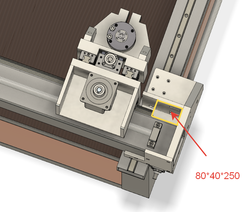

Судя по справочной информации на сайте производителя вроде как прохожу
Lmax - 1500, Lmin- 110
На сайте пурилоджика указано , что 1500 до 80 складывается. У меня там 130мм ниша есть под гофру.
Но на самом деле это не принципиальная задача. Можно и без защиты существовать, если совсем не выйдет ее туда поставить.
Рассматриваю еще варианты с лентой, только не по кругу, а которая самоскатывается. Отправил запросы изготовителю, жду ответа.
Планирую ее разместить в этой нише
2019-04-17_11-45-08.png (2719 просмотров) <a class='original' href='./download/file.php?id=161205&mode=view' target=_blank>Загрузить оригинал (370.6 КБ)</a>
Но всегда можно будет поправить размеры, пока не начал делать станок в реальности.
Гофрозащиту планировал Г-образную, чтобы закрыть еще и ШВП сверху. Лента закроет только рельсы, ШВП в таком случае просто прикрою экраном, защитив от прямого попадания стружки.

Не складывается она на столько, и растягивать максимально нельзя - быстро порвется. Ну по крайней мере нормальная. там внутри пластиковые вставки через которые направляйки продеваются или цепляются за рельсы. они толщиной ~1.5мм+толщина материала. Уже измеряли и посчитали тут на форуме, в сложенном состоянии гофра минимум 17% от номинала. У пурелоджика там просто гормошка без всяких ребер жесткости - такая висит как тряпка.

Значит будет без гофры, спасибо!
Подожду ответа от самоскатывающейся защиты, если цена будет в адеквате, рассмотрю ее. Если нет - значит будем заниматься незащищенным сексом ))))

если регулярно чистить и смазывать правильной смазкой, то в принципе можно без защиты. главное засыхания и закоксовывания не допускать. Ресурс конечно наверняка меньше, но не прям очень очень критично
