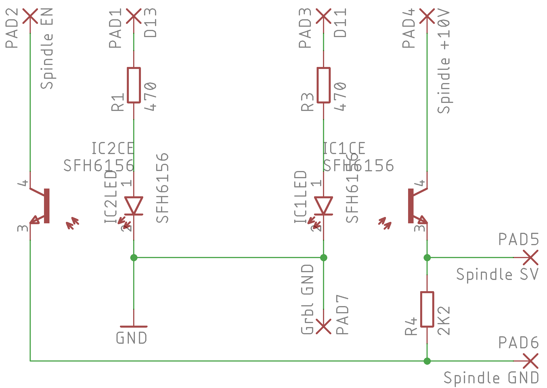

Следующая задача - сделать управление шпинделем через Candle.
Посмотрел опять же видео пропеллера, шпиндель у меня такой же, платка PWM to 0-10V у меня есть,
но у меня плата Grbl другая и контакты на плате расположены по-другому.
https://disk.yandex.ru/i/nnBSESNfS2c7dg
Как же понять, где пины B3, B4, B5, C6, - и + ?
Курдль
Сообщения: 2174
Репутация: 282
Откуда: Msk
Re: Настольный фрезер(китай) по дереву 14Х19Х4cм Benbox CNC1419
Сообщение Курдль »
dimzen писал(а): Следующая задача - сделать управление шпинделем через Candle.
Я бы сказал "сделать управление шпинделем от платы Grbl-контроллера".
"Пропеллер" снова учил своих подписчиков глупостям с умным видом :)
Я не знаю, что у него за плата. Но если он заменил простой потенциометр генератором напряжения 0 - 10В, то может нарваться на неприятности.
"Плата, которая преобразует ШИМ в напряжение 0 - 10В" может состоять из одного конденсатора (если шим имеет амплитуду 10В).
А если ШИМ имеет амплитуду 24В или 12В (на Вашей плате), то на "плату" придется добавить аж (!) резисторный делитель из 2-х элементов.
Но нормальные инверторы имеют выход эталонного напряжения 10В, которое подается на плату контроллера, а с контроллера снимается пропорциональное заданным оборотам напряжение. Эти выходы называются 10V и соответственно DAC/AVI.
Но если таких выходов нет, а есть потенциометр, который хотите заменить на какую-то плату, то поставьте вместо него выход оптрона, а на вход оптрона подавайте ШИМ с любого из ШИМ-выходов Вашего контроллера, поставив последовательно с этим входом резистор необходимого сопротивления.
Что за белый и красный разъемы справа внизу Вашего контроллера?
Какие сигналы на них при вкл/выкл и изменении заданных оборотов шпинделя?

Курдль
Сообщения: 2174
Репутация: 282
Откуда: Msk
Сообщение Курдль »
dimzen писал(а): напротив обоих разъемов написали Four wire laser module output - Выход четырехпроводного лазерного модуля
Белый: Земля и PWM, Красный: +-12B
А что, трудно замерить, что там на этих разъемах по командам от Candle?
Включить шпиндель/выключить - замерить напряжение на красном разъеме, поменять обороты шпинделя - замерить напряжение на белом разъеме.

1. Если к станку прилагался дешманский шпиндель "775" постоянного тока, то подключить его к контроллеру в штатном режиме.
2. Если не прилагался и негде взять - подключить вместо него лампочку 24В или две последовательных 12В.
3. Выставить настройки в исходное положение. Т.е. в Candle max = 1000 и в Grbl $30=1000
4. Включить шпиндель с помощью Candle и подвигать там же ползунком. Мотор жужжит? (Лампочка светится?) при движении ползунка скорость/интенсивность меняется? Похоже, что при максимально отклоненном ползунке скорость максимальна? (Можно замерить напряжение на моторе или лампочке).
5. Если все так, то приступить к следующим шагам. Если нет - можно попробовать поработать из программы Grbl-Controller вышеописанным методом.
6. Двигать ползунком, наблюдая за поведением штатного шпинделя и снимать напряжение с трехконтактного и четырехконтактного разъемов для лазера. По идее оно должно меняться с 0 до 5 В.
7. Если все так - дальше приступим к схеме подключения.
dimzen писал(а): странно, зачем так придумали, что драйвер включает шпиндель как бы нулём
Так была задумана электрика древних ЧПУ-станков: всё управляется "нулём". Концевики тоже срабатывая подключают сигнальную цепь к нулю. Также щуп, E-Stop и мн.др.
dimzen писал(а): ок, расскажите плиз, как правильно реализовать на том, что уже имею
Ок, движемся по описанному выше пошаговому сценарию.
dimzen писал(а): Поэтому контакт En в схеме для Mach3 вообще не задействован? Значит и мне так надо?
Вам пока что не везет с получением знаний - всё время натыкаетесь на некорректные советы и неправильные схемы :D
Присланная Вами схема в правом нижнем углу имеет Mach3 Interface Board. Это типовая самая дешевая плата развязки для Mach3 - LPT. Она всем известна. Вот и я сразу заметил на её привычном ландшафте силовое реле (под красным словом Mach3). Вот оно-то и отвечает за включение\выключение шпинделя или иного исполнительного механизма. Его в Вашем случае нужно было бы использовать вместо выключателя.
dimzen писал(а): Но вопрос вот в чем, у него там проблема была - ему пришлось перепаивать микросхемку Atmega328, т.к. он вероятно этой прозвонкой её и спалил, может такое быть, что и я спалю?
"Прозвонкой" у гаражных_мужиков (тм) называется лампочка, подключенная одним проводом к аккумулятору, а другим - к исследуемому контакту. Надеюсь, что у Вас для этого есть мультиметр. Он не способен спалить порты микросхемы. "Прозванивайте" при выключенном питании и разряженных конденсаторах, если не доверяете своему тремору :D Но при такой невысокой плотности монтажа можно отследить трассировку безо всяких замеров, - просто визуально, или рисуя по дорожкам маркером.

dimzen писал(а): Замеры получились такие:
Скорость U на PWM у 4-х конт. U на PWM у 3-х конт. разъема
Хорошо, что Вы так ответственно отнеслись к измерениям.
Таким образом понятно, что на 3хконтактном PWM искомый нами сигнал.
Назначение 4хконтактного непонятно. Может быть там открытый коллектор?..
Но не будем забивать голову, раз найдены удобные для подключения D11 и D13.
dimzen писал(а): Ещё интересно,
к обоим разъемам подключал минус на минус, плюс на PWM, но при этом мультиметр на обоих разъемах показывал все напряжения с минусом, т.е. получается на PWM контакты выходит управляемый минус?
Нет, так не должно быть. Мультиметр не в режиме переменного тока стоял?
Замерьте ради чистоты эксперимента на D11 и D13 относительно GND платы (на приложенном Вами рисунке скорее всего монтажное отверстие левее отметки D11). Не обязательно с шагом в один об/мин :)

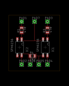

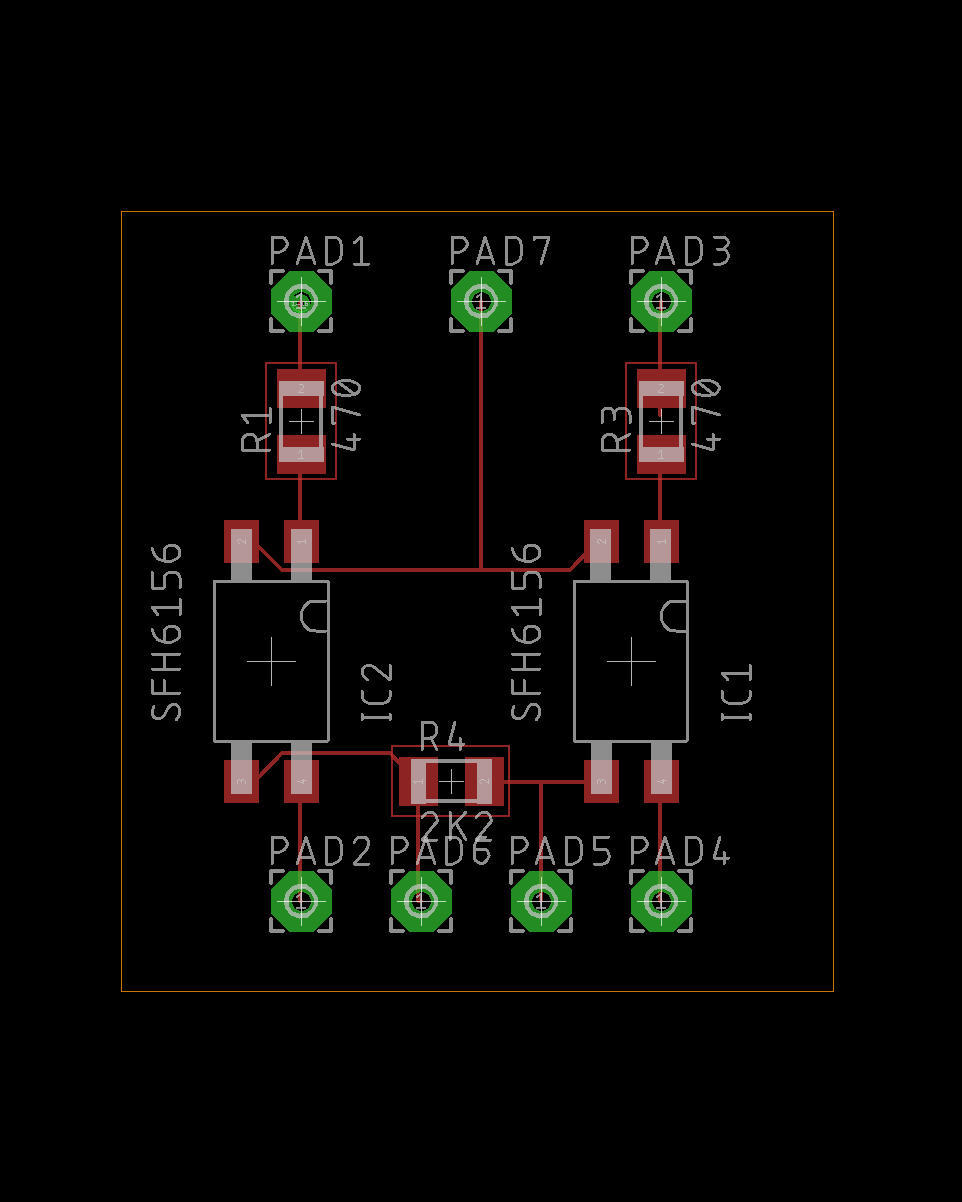

Я набросал схемку для управления шпинделем. Оптрон подойдет любой схожий по параметрам. Можно спаять на макетнице, а можно печатную плату изготовить. Монтаж элементарный односторонний. А можно печатную плату подшаманить так, чтобы она прямо на штырьках от обнаруженного Вами коннектора торчала (куда приходят цепи D11 и D13).
