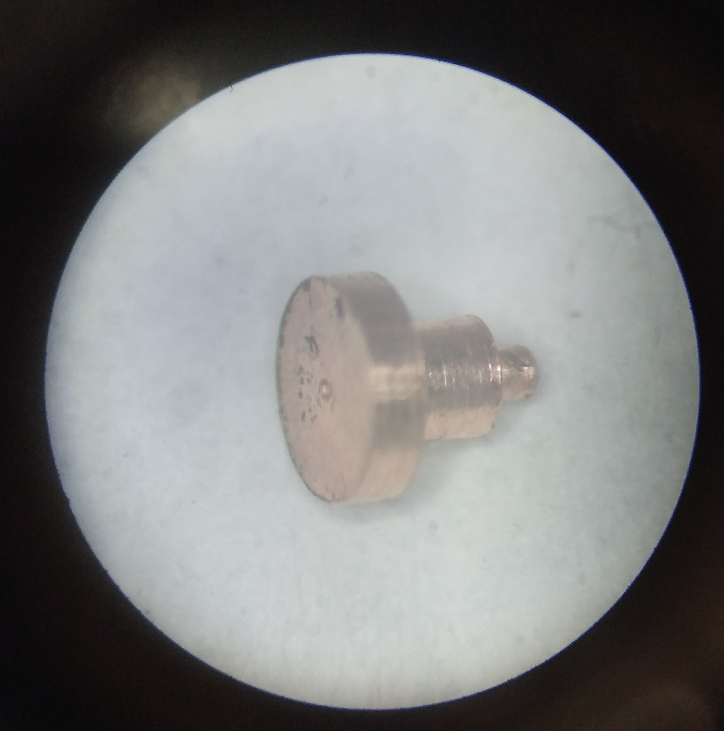

Кто нибудь имел дело с мягкой медью ? какими режимами пользуетесь ?

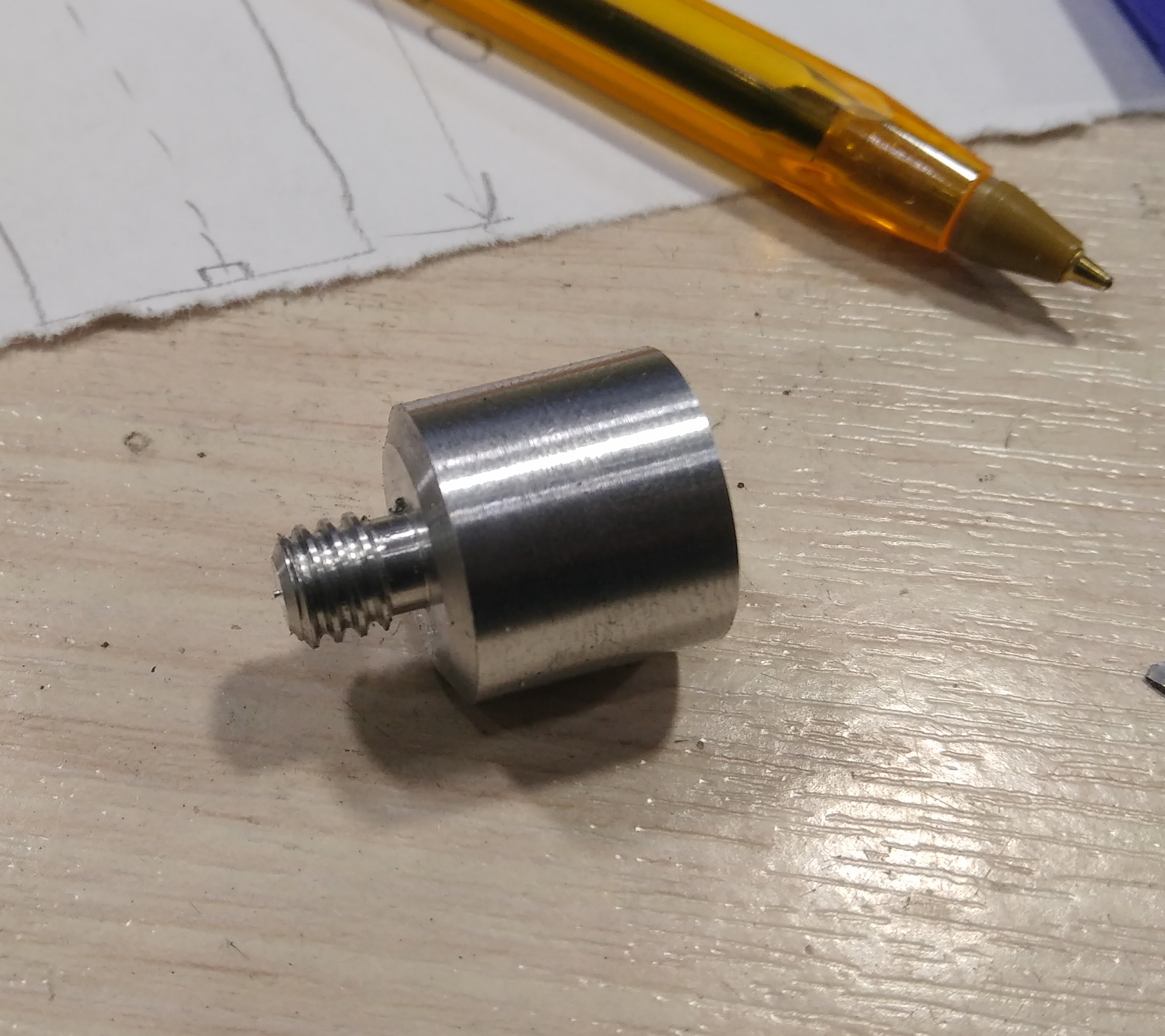

пример по дюрали. сделал хвостовик под штативчик с дюймовой резьбой:

А вот по меди получается кака :
IMG_20190403_223648.jpg (4459 просмотров) <a class='original' href='./download/file.php?id=160404&mode=view' target=_blank>Загрузить оригинал (633.23 КБ)</a>
деталька мелкая,фотографировать приходится в микроскоп. Но так суть проблемы хорошо видна. не понимаю откуда заусенцы берутся? (по краю большого диаметра хорошо виден)
Кончик фрезы заточил очень остро без радиусов. обороты пробовал от 500 до 3000 с шагом 500. подачи от 0.002 до 0.01 на оборот. качество поверхности нормальное . Риски от резца видны только в микроскоп и то не сильно. Но вот от фасок избавиться не получается.
