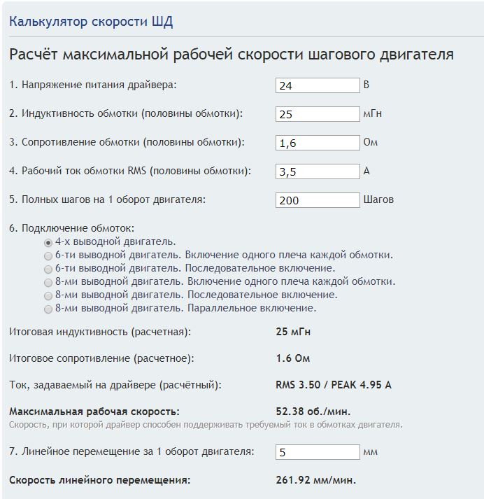

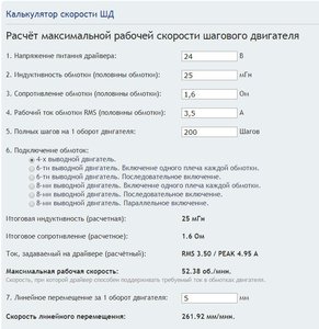

ох, не поленился, и дошел до калькулятора.
Снимок.JPG (1805 просмотров) <a class='original' href='./download/file.php?id=148945&sid=eb12329686e22f0d3033c83dff9234d6&mode=view' target=_blank>Загрузить оригинал (115.83 КБ)</a>
Большие скорости - это уже чистая удача. учитывая, что производитель мотора wantai
думаю можно тему на этом закрыть

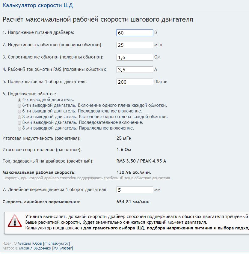

А если от +24 вольт питать, то вообще огонь:
ШД.JPG (1797 просмотров) <a class='original' href='./download/file.php?id=148946&sid=eb12329686e22f0d3033c83dff9234d6&mode=view' target=_blank>Загрузить оригинал (86.21 КБ)</a>
