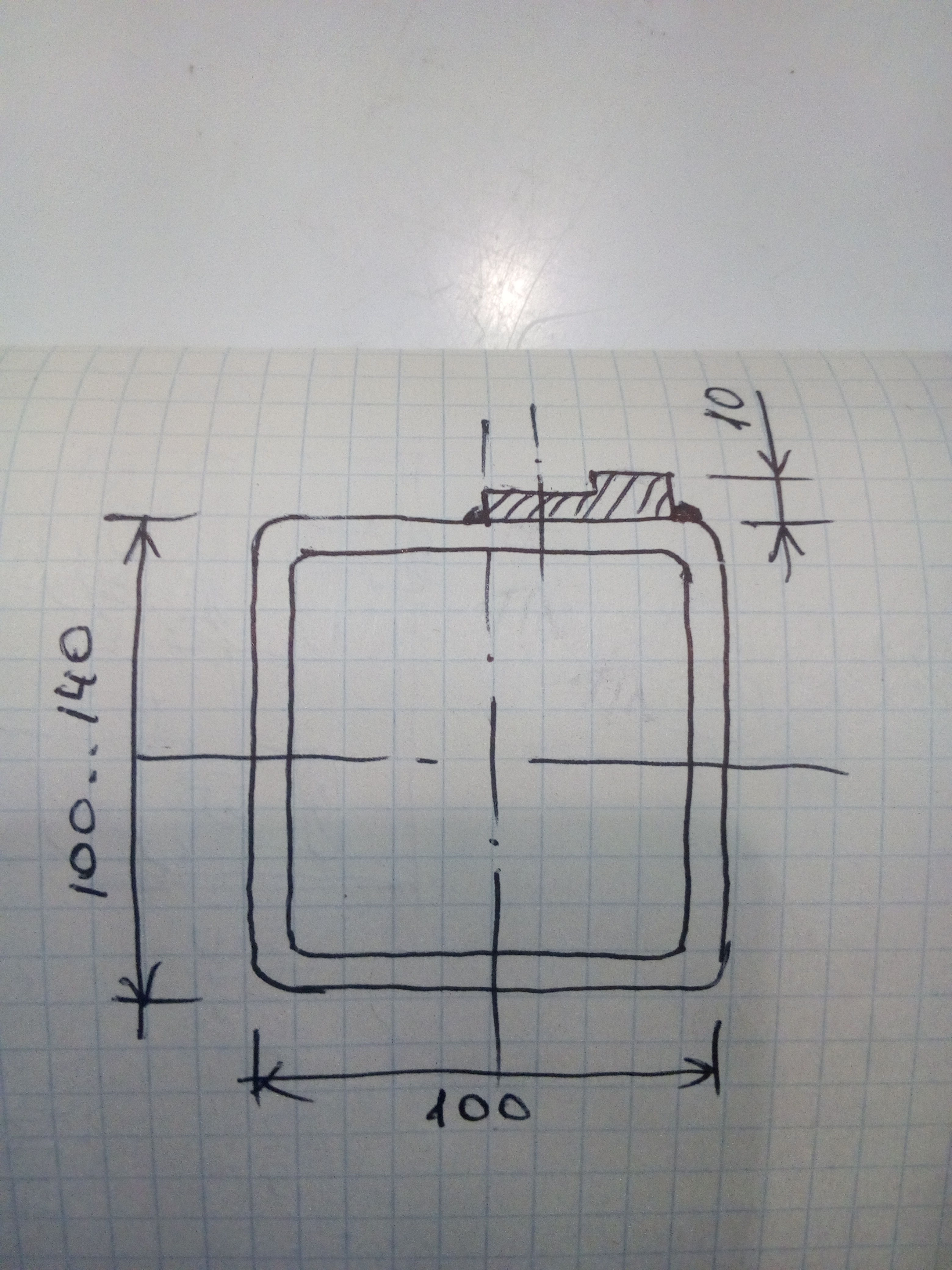

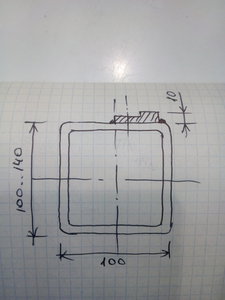

Нашел профильную стальную трубу.
100*100*8 мм - 16000 за 12 метров.
140*100*8мм 21000 за 12 метров.
Сто на сто думаю нормально будет для изготовления рамы.
По хорошему надо будет пару хлыстов.
Вечером постараюсь наброски рамы сделать в программе. За одно и подумаю как ШВП удобнее будет расположить.
Василий Владимирович
Сообщения: 315
Зарегистрирован: 19 дек 2014, 08:34
Репутация: 17
Настоящее имя: Барвинов Василий Владимирович
Откуда: Московская область, Наро-Фоминский район
Re: Фрезер по дереву...алюм.сплавам, с полем 1300х1000х100
Сообщение Василий Владимирович »
В любом случае надо наверное наварить полосу 10 мм, чтоб протачить места с упором для рельс.
Иначе "не камильфо " резать в самой трубе. Мало ли покарежит при сварке раму, а это 100- пудов произойдет.
Так?
Лучше 140*100 на напавляшки и на подошвы снизу оставить, а с 100*100 сделать стойки - раскосины. Плюс трубой 100*50*5 сделаю раскосины в плоскостях.

лучше наварить точками полосы . Там конечно в процессе может куда-то утянуть, и выставить изначально сложно точно. ещё трубы сами немного не ровные. Я варил выставив на чугунной плите поверочной большой, вышло довольно точно. в процессе надо швы сразу отбивать, нагрева не допускать. Кстати у меня за год ничего не увело, и рама не отжигалась естественно. Фрезеровал плоскость летучкой, там до полмиллиметра, может миллиметр к одному углу сняли, и пазы под рельсы 1.5-2 миллиметра соответственно. Лучше наварить конечно. и обязательно пятаки чтобы всё это дело выставлять можно было при фрезеровке. Но рама жиденькая в итоге. Вся в сборе, вместе со всеми укосинами, когда ещё портал сверху(больше 100кг), то при подъеме за один угол она прогибается дугой на 0,5 примерно. По месту выставлена конечно, но всё-же. труба 100х100х8. обвязка из труб потоньше.

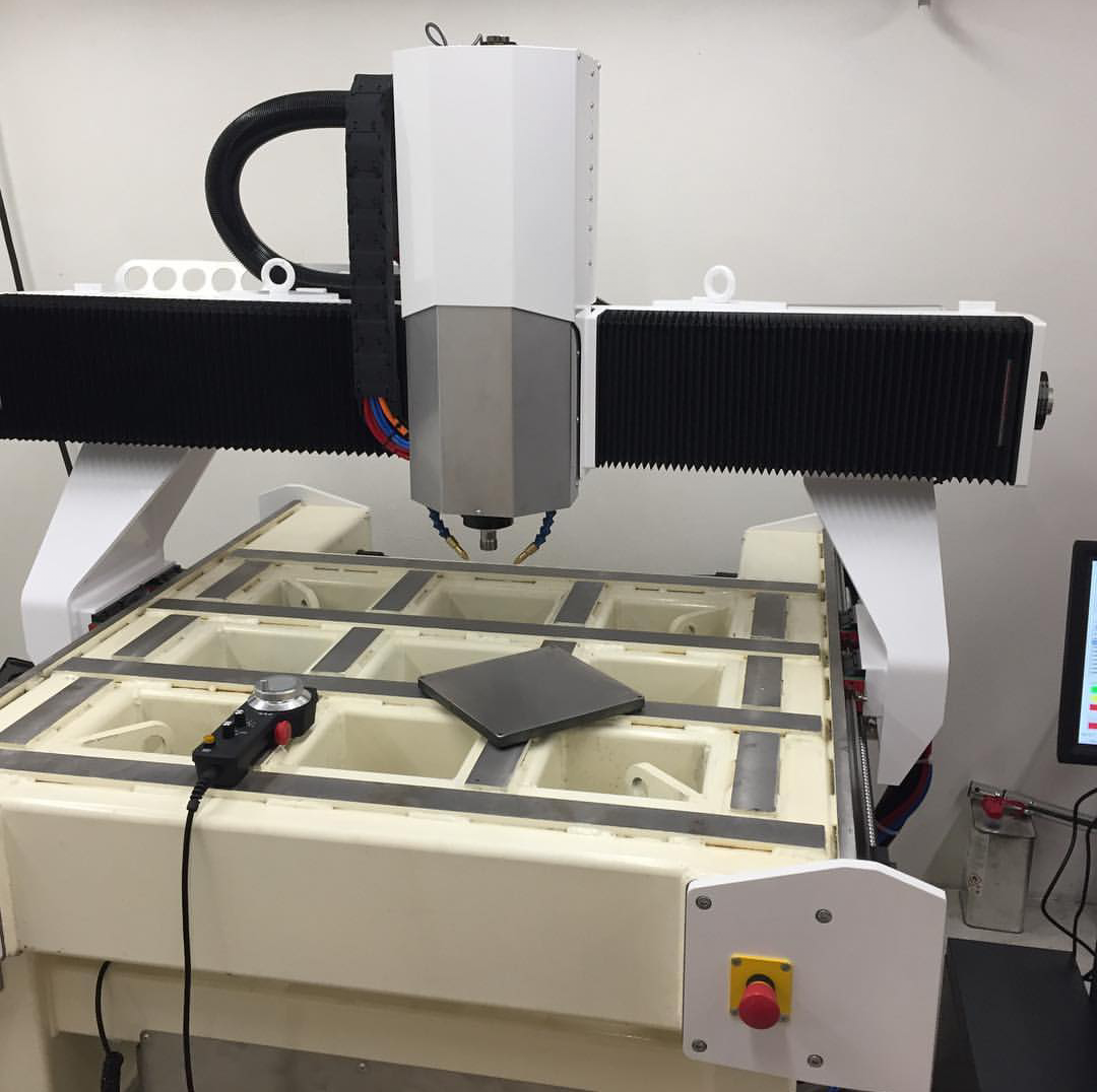

Ну если при подъеме станка за один угол ( что по идее допускать нельзя) прогибается ВСЕГО на 0,5 мм - то это хорошая довольно таки рама, а не жиденькая. Я думаю если сварную раму мультикама 3000 так же за угл поднимать, то тоже прогнется.
Надо делать места под лапы погрузчика или стропы. Вот почему я писал выше, что при погрузке готового станка, с проточенными местами, за нефик делать испортить могут грузчики все работу.

Хотя скорее даже больше гнется. Измерял положив линейку по диагонали на углах, индикатор посередине, и поднимали угол ломом. Там и было 0.5. Ну жиденькая в общем по ощущениям, как её трясет. Хотя это ещё следствие того, что ноги высокие (до стола метр) для специфичной работы, и на них тоже раскачивается.
Делайте отверстия под рым болты или уши намертво чтобы наверняка только за них крепили, как здесь

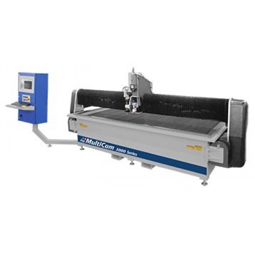

maxx2000orel писал(а):На превьюшке, ввеху страницы, показалось что портал на плиту газовую прикрепили :)
:hehehe: :hehehe: - я тоже так подумал!
А вообще хорошо выполнен станок. Но все равно меня смущает "цепляние" строп за верхнюю раму.
Ну как бы сказать - по моему это не совсем правильно.
примерно так себе представляю правильные места для подъема или транспортировке:
multicam_3000-500x500.jpg (3099 просмотров) <a class='original' href='./download/file.php?id=147408&mode=view' target=_blank>Загрузить оригинал (20.72 КБ)</a>
Внизу рамы - два ввареных швеллера.
Или за них стропами. Но через всю раму, конечно если есть возможность.

ну у той рамы отношение сечения к размерам такое, что хоть кубарем кати, так сказать :hehehe:
Да, сделан жирно для хоббийного домашнего. парень брал пример с Datron m10 )

hmnijp писал(а):ну у той рамы отношение сечения к размерам такое, что хоть кубарем кати, так сказать :hehehe:
Нравится мне как кожух Z- оси выполнен. Прям "Хищник" ..из фильма с Арнольдом.
