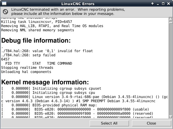

Пишет, что пин не существует. Почему нет в конце пина count? Я же на скрине написал

Извиняюсь, исправил но все равно ошибка

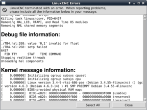

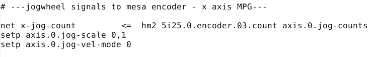

Записал вот так

Через точку напиши 0.1
Mehobr
Сообщения: 161
Зарегистрирован: 15 июн 2015, 00:20
Репутация: 18
Re: Подключение различных компонентов к плате Mesa 7I77
Сообщение Mehobr »
mikehv писал(а):Через точку напиши 0.1
Запустилось, вращаю маховик реакции нет.

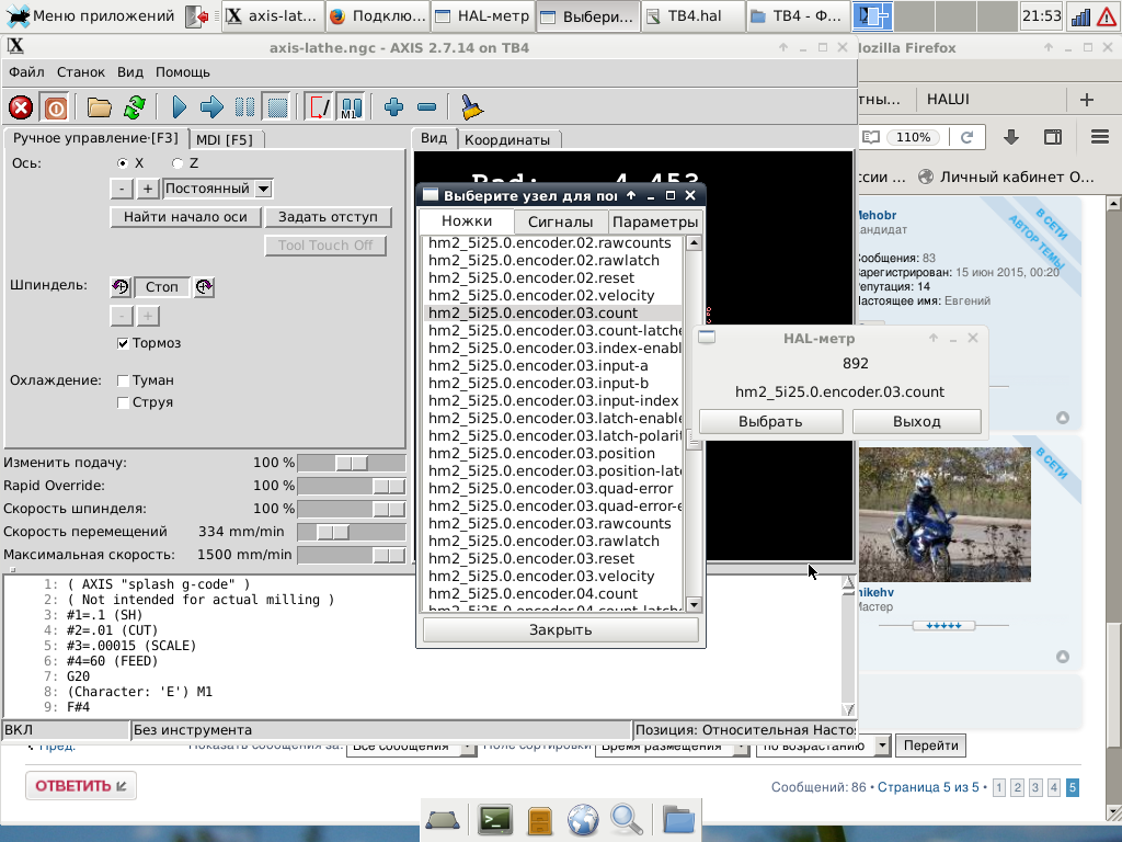

Надо в hal-метр посмотреть на пин hm_5i25.0.encoder.03.count
При вращении значение меняется?
Mehobr
Сообщения: 161
Репутация: 18
Сообщение Mehobr »
mikehv писал(а):При вращении значение меняется?
да, меняются
25.png (2777 просмотров) <a class='original' href='./download/file.php?id=164568&sid=78549a8c04db21556a48729215727c00&mode=view' target=_blank>Загрузить оригинал (252.82 КБ)</a>

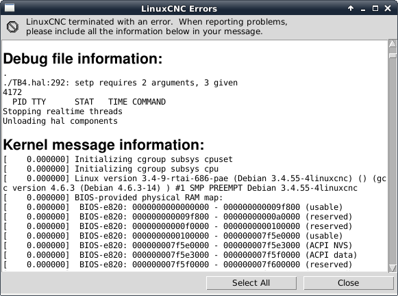

Выскочила ошибка
37.png (2555 просмотров) <a class='original' href='./download/file.php?id=164722&sid=78549a8c04db21556a48729215727c00&mode=view' target=_blank>Загрузить оригинал (63.12 КБ)</a>
Mehobr писал(а):setp ilowpass.0. gain 0.01
setp ilowpass.0.gain 0.01
