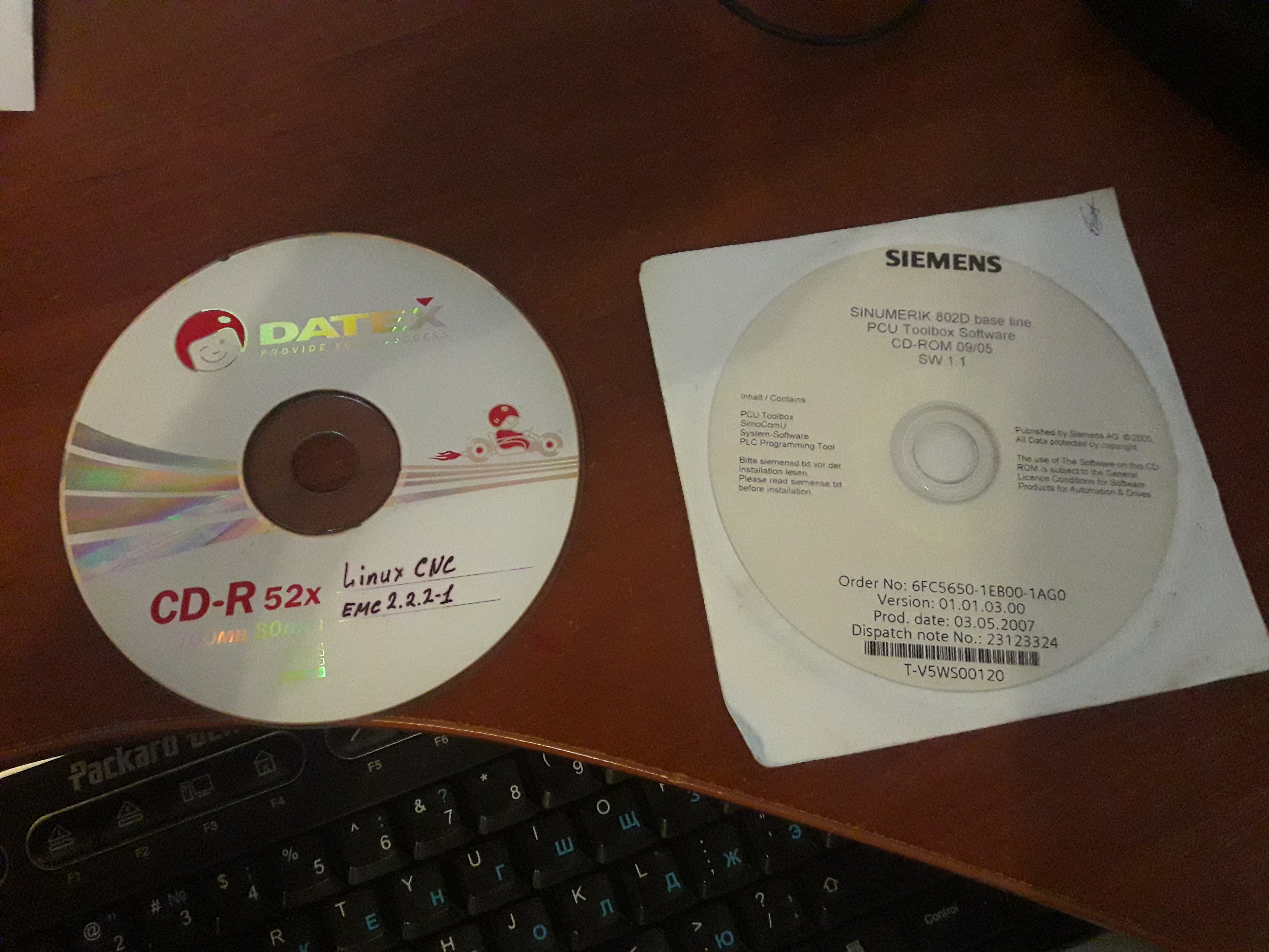

Да я занимаюсь модернизацией с 2006 года , как пошел с техникума на практику так до сих пор не отпустило.
В основном было раньше по большим предпририятиям счас где есть там и делаю.
Вот нашел в своих полках кусок истории.
20180909_162236.jpg (3285 просмотров) <a class='original' href='./download/file.php?id=145858&mode=view' target=_blank>Загрузить оригинал (4.05 МБ)</a>

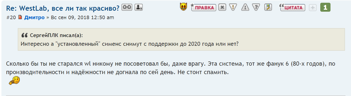

Re: Модернизированный токарный автомат ЛА155 с ЧПУ WL4T
СергейПЛК писал(а):Дмитро так не сделал, а по мне должен был, но это другая тема.
Видимо потому что он работал на новых станках с современными стойками. Последняя работа у него была на 5ти осевом обрабатывающем центре. Когда чел. работает со стойками мировых производителей и ему попадается ВестЛаб, то реакция мне его понятно. Ну напишет он в ВестЛаб что их стойка по сравнению с Фанукм застряла в 80х годах и что?
Или напишет что они в ВестЛаб дешевые БП ставят. Думаешь производитель этого не знает, что они ставят внутрь и как это паяится и собирается. Пока продукт покупается как то, шевелиться они особо не будут.
А про платы которые гниют интересно производитель знает? Я думаю что производитель не устраивает тест длиною в несколько лет.
Тут действительно дело в немытых платах. но современные флюсы не обязательно мыть. Есть не активные флюсы.
Просто попался хреновый флюс.
Возми и напиши в поддержку ВестЛаба и спроси "Че за хрень?"
